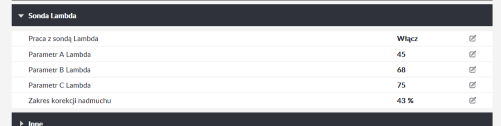

Zgadza się, bo jak masz za dużo tlenu to sonda głównie obniża na minimum obroty i sztywno trzyma.
Sonda nie trzyma nic na sztywno. Sonda mierzy i daje impuls do wentylatora. Ma trzy parametry PID, ktore w serwisowych mozna regulowac. Jezeli tlenu jest mniej niz zadane to:
1 za duze podawanie
2 albo za malo powietrza
Nieprawda
To raczej chodzi o za duze podawanie bo powietrza jest tyle ze temp w kotlowni ponizej 18*,myslalem tez ze dysze albo tez ze kopin za mocno wyciaga tyle ze temp spalin jest w granicach 85-87*
4 minuty temu, Gunman napisał:
Trzyma na sztywno obroty wentylatora
Sonda ma na celu dobierac na biezaco obroty wentylatora. Ma za zadanie utrzymac plomien w jego efektywnym zakresie. Pierwszy czynnik to ustawienia PID ( moc kotla). Zaleznie od poziomu mocy i dobrynych Przez PID obrotow. Korekcja obrotow nastepuje w przypadku wachan poziomu tlenu w spalinach. Np nierownomierne podawanie pelletu. Dzieje sie tak, gdy np jest juz duzo pylu na dnie zbiornika. Zakres korekty, czulosc, stopien korekty mozna ustawic w PIDzie sondy.
No ciekawe ciekawe ale nawet na mysl mi nie przyszlo aby te parametty zmieniac...moj kociol a raczej sonda nie wiele moduluje raczej chodzi caly czas na tych samych obrotach wentylator tyle ze po korekcie 25% od zadanej:/ u wujka widac prace tej sondy u mnie niestety nie widac co nie mowie ze jest zbedna ale nie widac aby modulowala
Może na ustawieniach fabrycznych słabo to działa, bo u mnie na mocy 30% praktycznie nie zmienia obrotów, ciągle mam 20%. Na innych mocach jak są większe wahania tlenu w dół lub górę to zmienia obroty.
Na ustawieniach fabrycznych mi tez nic nie modulowalo. Zaczalem doswiadczalnie sie bawic zeby wyjarzyc reakcje na palniku. I obecnie plynnie mi moduluje. Wpadnie troche mniej pelletu w zwiazku z tym tlen idzie do gory, nadmuch sie zm niejsza. I odwrotnie.
Ponizej 8% tlenu moze zaczac sie kopcenie z komina. A przy np 6,5 to juz ladnie dymi.
Edit. zanim zaczniecie grzebac pozapisujcie sobie ustawienia
Edytowane przez Visitor1230
Masz inny kocioł, na temat sondy były rozmowy z Lazarem.
Dla kolegi @Gunmanchodziło o to, że sonda zbija obroty wentylatora o korektę od wartosci zadanych nadmuchu na poszczególnych mocach i niżej nie pójdzie. Jeśli masz odpowiedni nawiew do kotłowni, to sonda działa w odpowiednich momentach. Kiedyś próbowałem zmieniać te parametry, u nas wyglądają one troszkę inaczej i nie wynosiło to nic do pracy sondy, tak też twierdzi serwis. Plum tak dobra i należy tak zostawić. Jak jest wszystko dobrze, to sonda działa ładnie. Reguluje nadmuchem, ale tylko do zadanej korekty. My nie mamy takiej jak Ty np. Mamy max 30%
