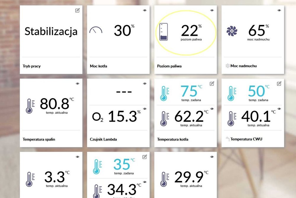

U mnie będzie rekord jeżeli chodzi o spalanie. Dzięki kolegom z forum @Giz oraz @Gunman spalanie wyniosło 3 worki x 4 doby. W grudniu też były ciepłe dni a spalanie miałem ok 25kg/dobę.
A tylko spytam, czy jedziesz na pogodowce, czy na sztywnym mieszaczu?
Chyba masz mniejszy dom niż 200m2 i chyba nowy, tak?

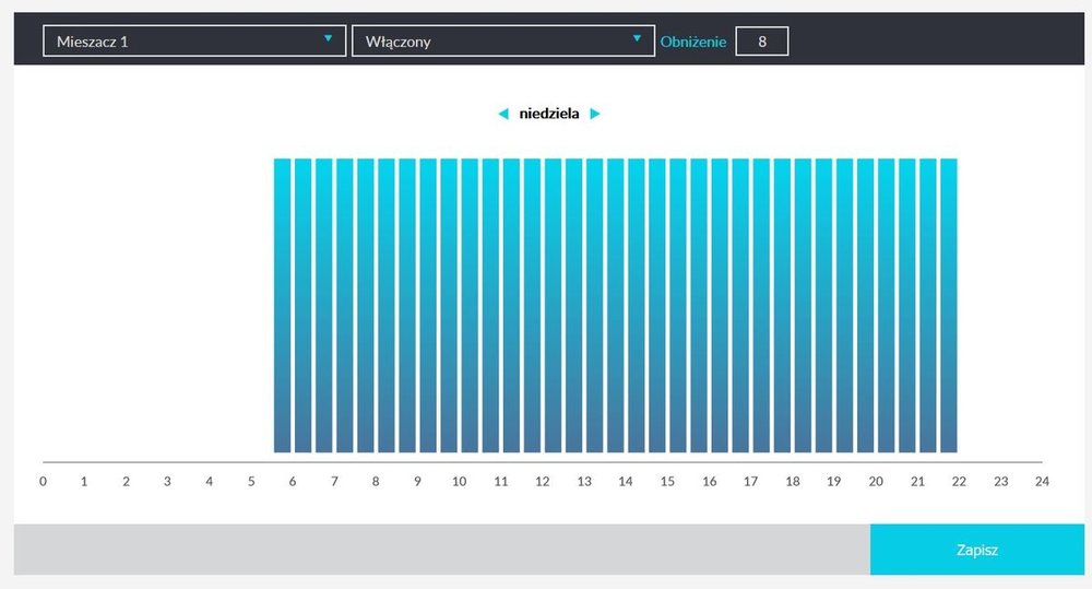

zapomniałem dodać, że ma ustawione obniżenie nocne o 8st. - to nie znaczy, że mam w domu zimno - na sterowniku pokojowym temp. oscyluje w okolicach 23st.

Coś ciężko mi w to uwierzyć..  u mnie piec też pracuje 23h/dobę na 30% i mam bardziej "oszczędniejsze" podawanie i poniżej worka na dobę nie da się zejść :)
I pięknie, tak trzymaj.
Ha,ha czyli uważasz, że to zasługa np. Gimpa? A patrzyłeś na m2?

Stosujesz obniżenie temp mieszacza w harmonogramie, czy obniżenia po uzyskaniu temp w pomieszczeniu?
W harmonogramie.

13 minut temu, grzes1974 napisał:
W harmonogramie.
A możesz wrzucić zrzuty ustawień w harmonogramie?
I tak cały tydzień:
Spokojnie ja nie jestem tu świeży i mam wszystko dobrze ustawione :)  podpowiem Ci tylko że dla 30%mocy mam podawanie 4sek co 65sek, aa i jeszcze czas podawania skorygowany o - 1% więc piec podaje mniej niż u Ciebie :)
Sugerujesz się tylko wskaźnikiem poziomu paliwa czy próbowałeś dosypywać po równo 24h ile wejdzie do zbiornika?
Wcześniej dosypywałem tak co około 3 dni (+/- parę godzin). Ostatnio zasypałem piec równo 3 worki x 25 kg i dzisiaj zerkałem i na spokojnie mi wystarczy do jutra - tak sądzę, że mniej więcej do tej samej godziny. Uwierz, że nie mam potrzeby ściemniać - zresztą możesz przejrzeć moje posty.
