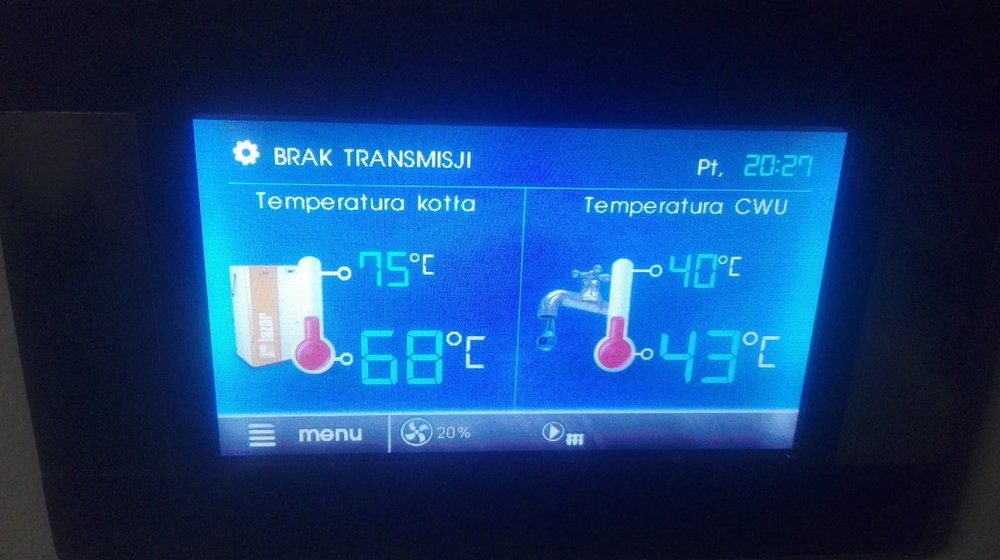

Witam, moze pomozecie, BRAK TRANSMISJI, co moglo sie stac?
