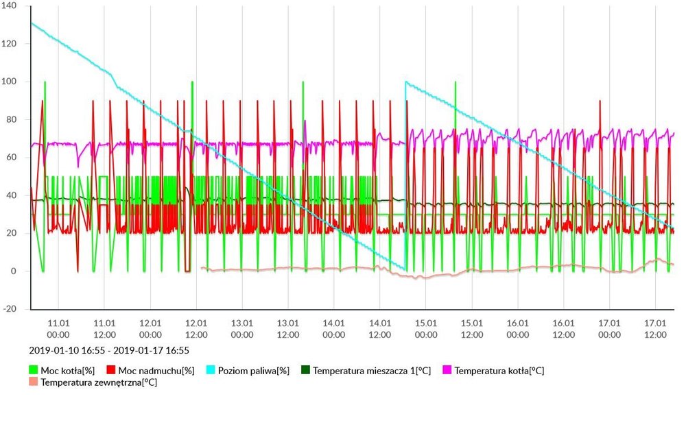

oki, h1 jest 8 tylko teraz podniosłem mieszacz na 40 bo wieczor i chłodniej ale caly czas oscyluje tak 66-69, wielkie dziex, bardzo mi pomogles bo serwisant… szkoda gadac. odezwe się tylko niech sobie popracuje, pozdr

To jest normalna praca przy 40* na mieszacz. Napisz czy masz pogodowke. Jak zastosujesz glowice, to woda będzie wracać cieplejsze w razie się przymkna. Ustawiasz jedna temp mieszacza taka, żeby w mrozy nie zmarznac i ustawiasz glowice i będzie git. Teraz nie grzeb już. Zostaw, tak jak pisałeś niech pracuje. Częste zmiany powodują wariacje. Teraz sobie reguluj mieszaczem. Jakbyś miał pogodowke włączona, to by ona za Ciebie regulowalo i glowice pewnie zbędne. Czujnik temperatury powinien być w standardzie. Obserwuj wszystko i zdawaj relacje, przyda się innym, tylko nie grzeb, bo warunki pracy też się zmieniała. Niech grzeje. Dobrze, że masz powietrze doprowadzone.

Witam ponownie
Po ustawieniu kotła jak polecił godman przez ostatnie 48h pracy kocioł pracował:
5h na 100% mocy
24h na 50 i
10h na 30
Piec pracuje w przedziale miedzy 50/30% mocy przy ustawieniu mieszacza ja 42stopnie
Narazie ciężko jest mi stwierdzić czy polepszyło mi się spalanie na mniejsze. Dopiero za około tydzień będę wiedział więcej.

Hej, nie troszkę ty bardzo się poprawiło, po 20 godz na mocy 100 pracuje tylko 1godz, na mocy 50 2 godz a na mocy 30 17godzin, jeszcze raz dziex
Kolego, miałeś podesłać jaki ma tlen na 30% mocy pprzy dłuższej pracy. Zobacz tylko to i już nic nie dotykaj, niech pracuje. Jak będziesz grzebal, to się rozreguluje. Jest ok.. Daj ten tlen.

Panowie i Panie przeglądający forum, przypominamy, że przed zmianą ustawień sprawdźcie czy macie dobre doprowadzenie powietrza do kotłowni. To jest bardzo ważne. W niektórych przypadkach bez tego zmiany nic nie dadzą, a w niektórych efekt będzie słaby. Pamiętajcie o tym.
U mnie będzie rekord jeżeli chodzi o spalanie. Dzięki kolegom z forum @Giz oraz @Gunman spalanie wyniosło 3 worki x 4 doby. W grudniu też były ciepłe dni a spalanie miałem ok 25kg/dobę.

Tlen 16,2
spaliny 79,4
Nic nie kombinuje z ustawieniami, zostaw je już. Zadbaj teraz o tlen. Mógłby być niższy. Powietrze masz doprowadzone, ok. Sprawdź może dysze. Zobacz jak są ustawione. Wiesz gdzie one są? Zrób zdjęcia dolnej i górnej i pokaż. Chyba nie masz regulatora ciągu kominowego.

Jakie masz teraz ustawienia,bo u mnie piec pracuje na 30% 23godz i nie mogę zejść poniżej 24 kg na dobę
