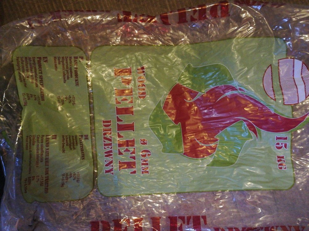

Pompy mam ustawione na maxa może to wina peletu że nie ma siły dogrzać kupiłem Silve niby certyfikowany din plus spieków za wiele nie było jedyne co popiół wygląda na ciemny jak fusy po kawie może by zmienić pelet na coś innego

Tak dopuszczałem wodę ciśnienie około 1,5 zasilanie na 2 mieszaczach kocioł 15 kw kupiłem dziś 10 worków na próbę Olczyka zobaczę jak będzie się to palić może temperatura będzie lepsza

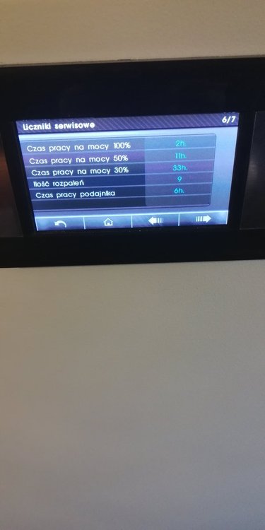

19,5 stopnia (tyle na termostacie pokojowym, na grzejnikach głowice ustawione na 20-22 stopnie w zależności od pomieszczenia), Docelowo będzie 20-21 stopni (komfortowa temperatura dla mnie, powyżej 22 stopni ciężko mi się funkcjonuje). Powierzchnia domu 136m2 z poddaszem użytkowym, ocieplony styropianem 8cm, poddasze wełna 20cm, strop nieocieplony. 8 grzejników panelowych, jedna drabinka w łazience i 8m2 ogrzewania podłogowego w łazience. Dom stoi w nasłonecznionym, ale bardzo wietrznym miejscu. Przez ostatnie 2 doby (bez 4 godzin) pracował 1 godzinę na 100proc, 17 godzin na 50proc  i 23 godziny na 30proc, ale miał ustawione 45 stopni na mieszaczu z obniżeniem 3 stopnie od termostatu pokojowego. Teraz zmieniłem na 41 stopni z takim samym obniżeniem i zobaczę czy w te mrozy da radę utrzymać temperaturę. Czyszczenie co 6 godzin. Nie posiadam pogodówki. Tylko sonda lambda i sterowanie internetowe z dodatków.

Tak sama podłogówka. W nocy było - 10, w dzień -3, przepalił około 22kg /doba.
