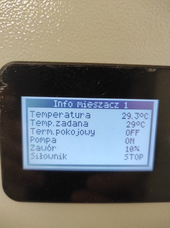

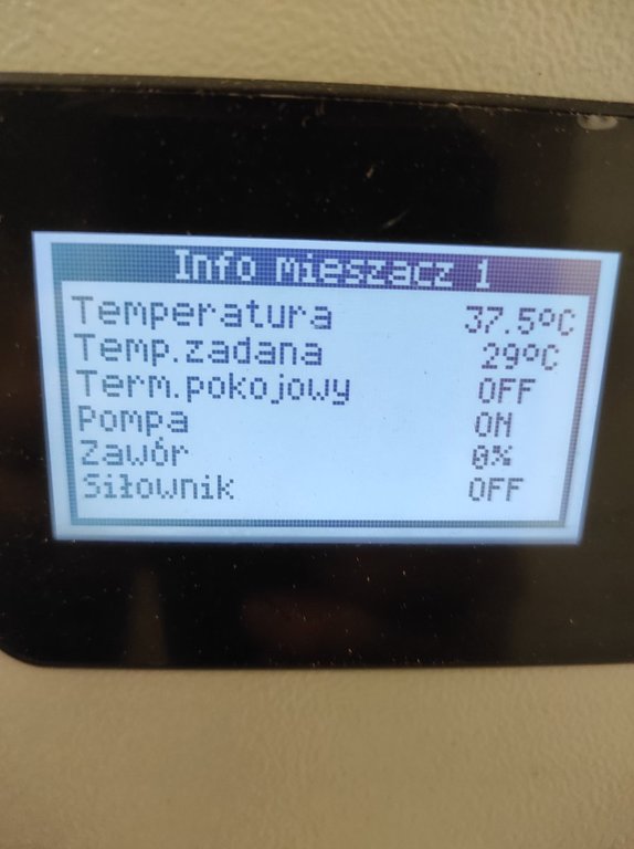

  2. Jednak problem nie rozwiązany. Temp dalej jest wyzsza od zadanej... Znacznik na siłowniku pokazuje tj. 0

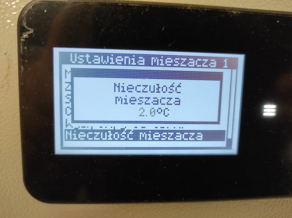

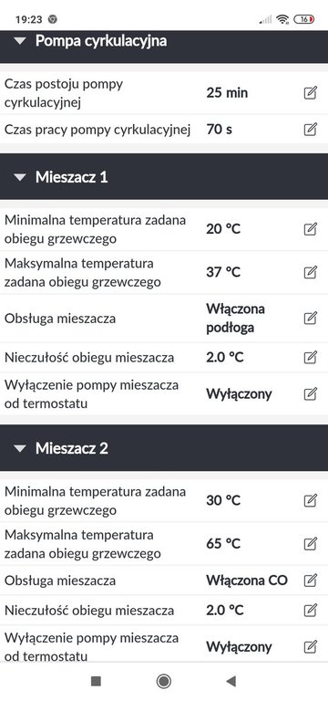

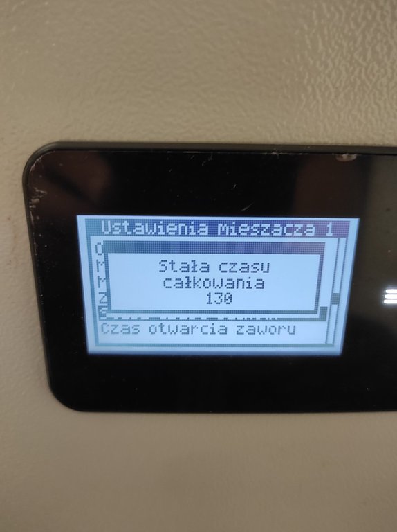

  3. Znalazłem te info o % . Zdjęcie poniżej :) zmienilem ta nieczułość mieszacza na 1 i na razie utrzymuje temperaturę zadana :))) może problem rozwiązany :) zobaczymy, będę obserwować

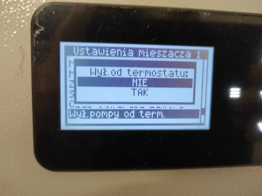

  5. Tak jak piszesz wyłącza mi pompkę jak osiągnie powyżej tyłu stopni, ale wtedy podłogowka w ogóle nie chodzi ? Piec by chodził a w pokojach gdzie podłogowka zimno :D

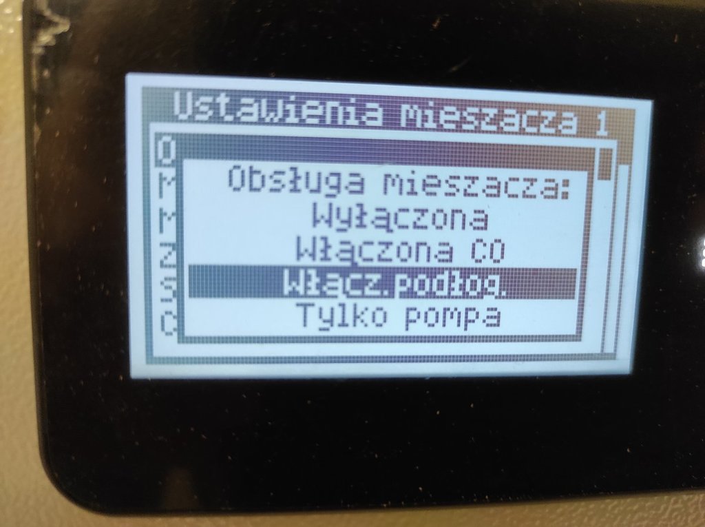

  6. A powiedz gdzie to sprawdzić ? Bo szukałem w tych ustawieniach i tam nic nie ma o tym?

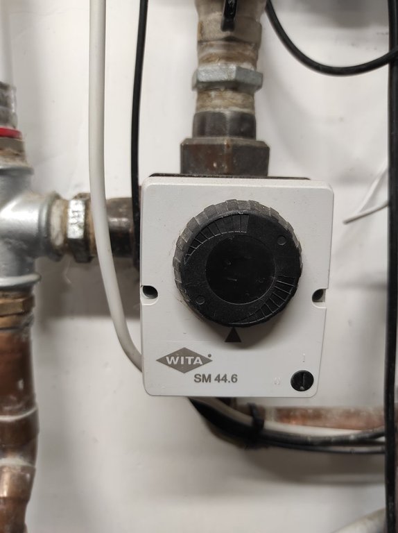

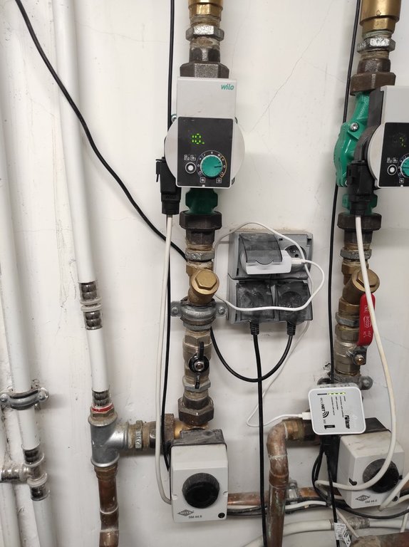

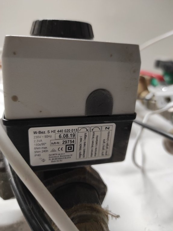

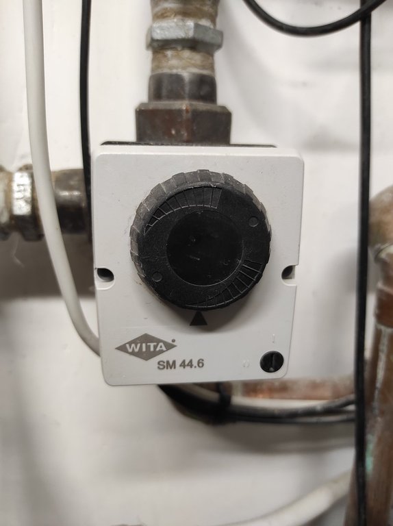

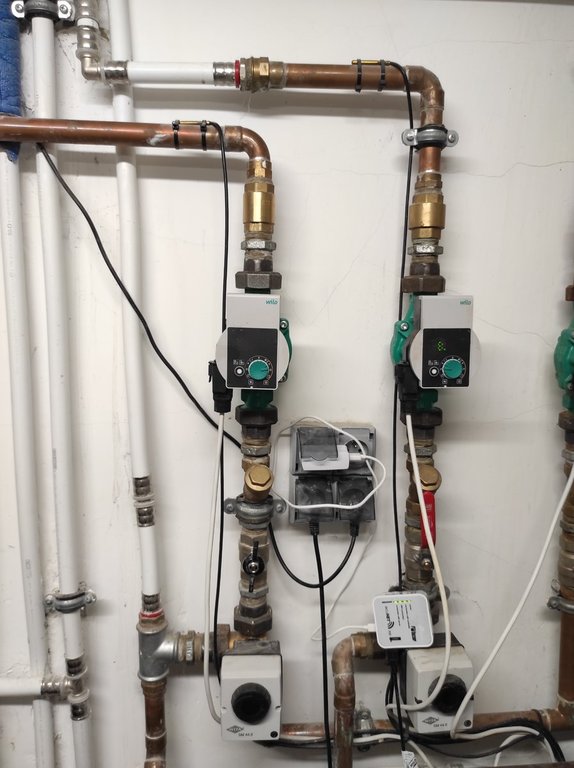

  7. Może od początku, po spięciu w instalacji spalił się sterownik kotła, po wymianie zaczęły się pojawiać problemy których wcześniej nie było. Siłownik jak i mieszacz sterowany za pomocą kotła . Czujniki temperatury zamontowane nad mieszaczami.

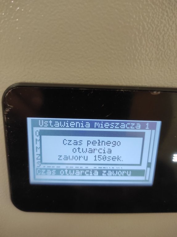

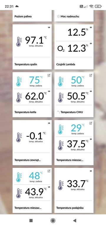

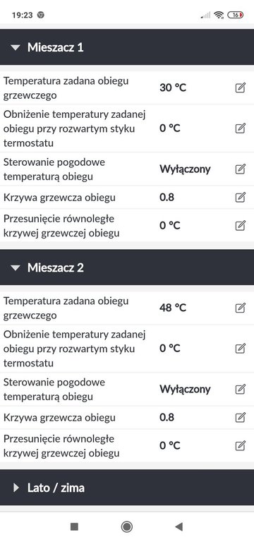

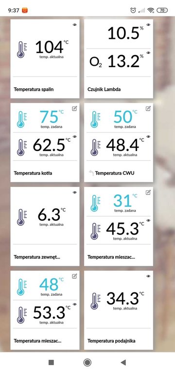

  8. Nikt więcej nie ma pomysłów co tu zrobić ? Na podlogowce zamiast zadanej 30 jest 46 co prawda temp maksymalna mam ustawiona na 36 i wyłącza pompę ale nie o to przecież chodzi...
  9. Uruchomiłem pompę i włączyłem mieszać i leci ciepło jak zamykam mieszacz to zimna. Więc coś z ustawieniami może być nie tak ? Wcześniej żadnych problemów z tym nie mialem

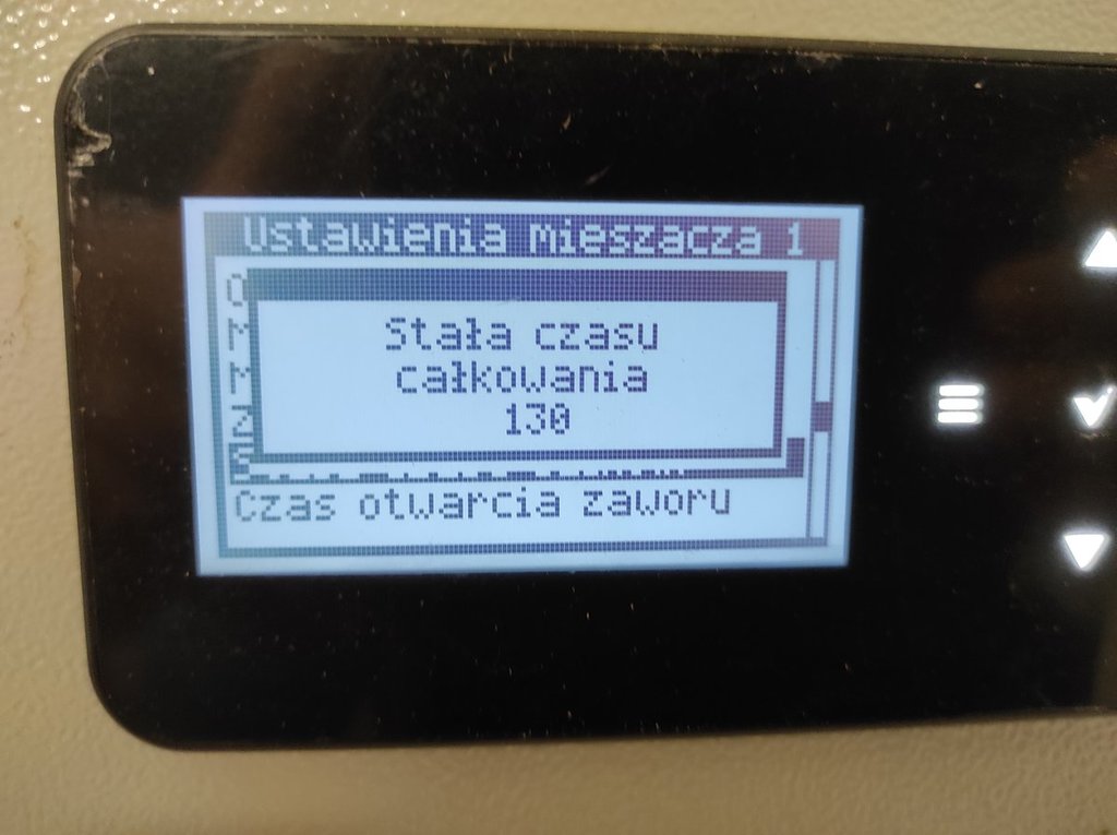

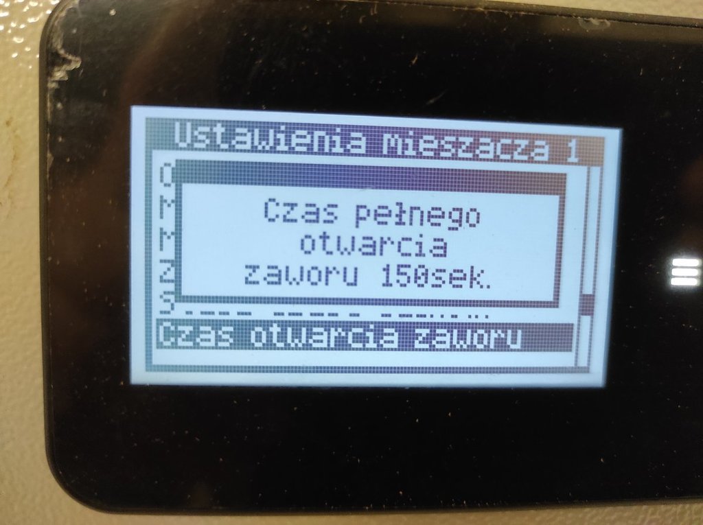

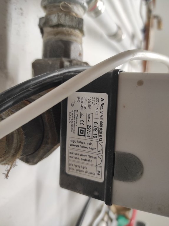

  10. Sprawdzałem w sterowaniu ręcznym jak włączę mieszacz 1 otw na on to słychać że coś tam działa, ale jak włączę mieszacz 1 zam na on to też słychać że coś w nim chodzi. Jak to sprawdzić żeby mieć pewność ? Czas na pompie jest 150 sek/ 90°

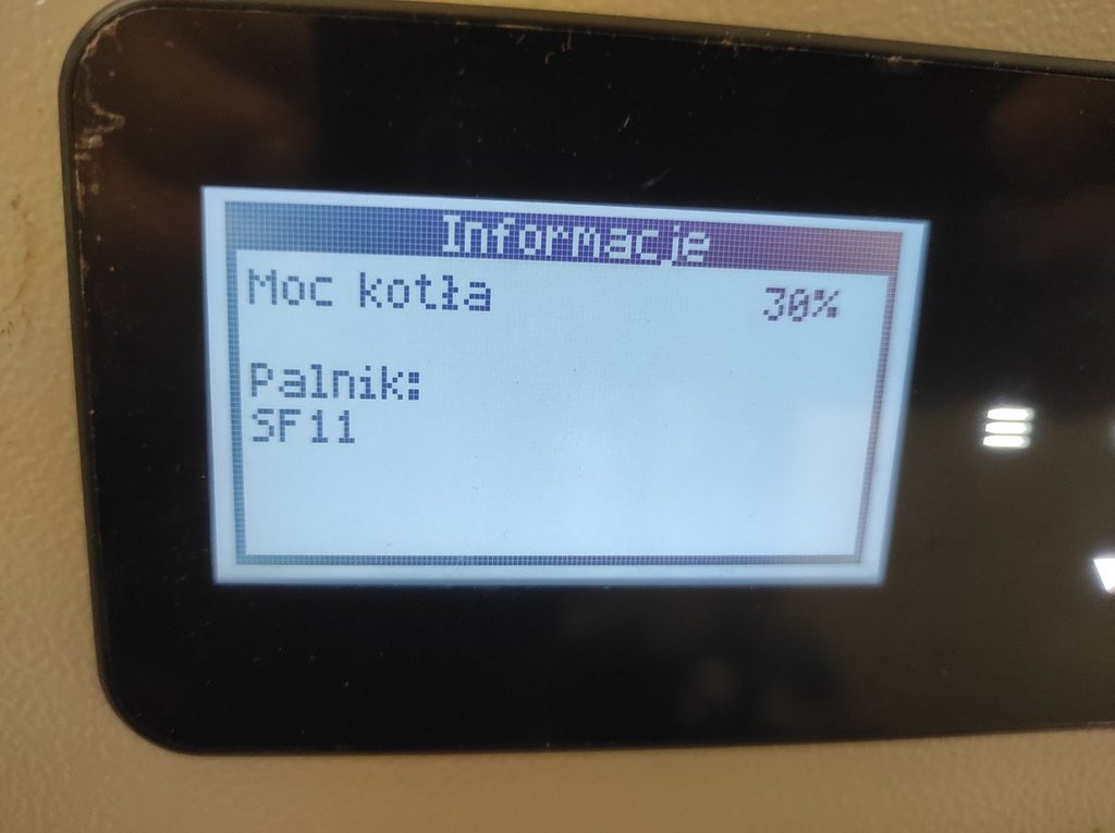

  12. Witam Panowie mam pytanko, spalił mi się sterownik kotła sf15 , przy wymianie dodałem econeta i sondę. Ustawienia wprowadził serwisant, dlaczego temperatury na mieszaczach są wyższe od zadanych? A drugie pytanko to w informacjach kotła jest że pracuje na palniku SF 11 ? O co kman ? Ma ktoś pod ręką ustawienia pieca z sonda ? :)

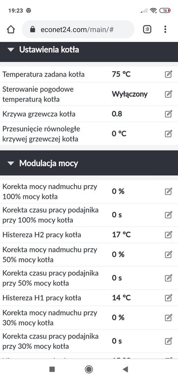

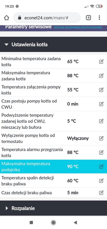

  16. Witam, problem z moim kotłem rozwiązany. Serwisant stwierdził że przy montażu w lazarze widocznie nie dokręcili odpowiednio śrub mocujących blokadę ppdajnika. Pierwszy raz na oczy coś takiego widział. Zrobione na mirjdcu, piec na razie działa.. Wrócił do ustawień serwisanta więc jakby komuś były potrzebne to wrzucam :

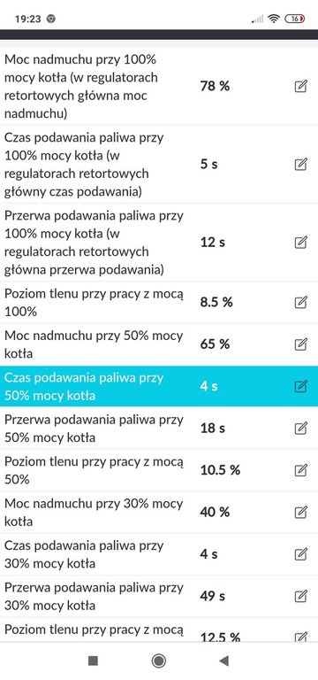

  19. Pierwsze uruchomienie pieca robione przez serwis :(
