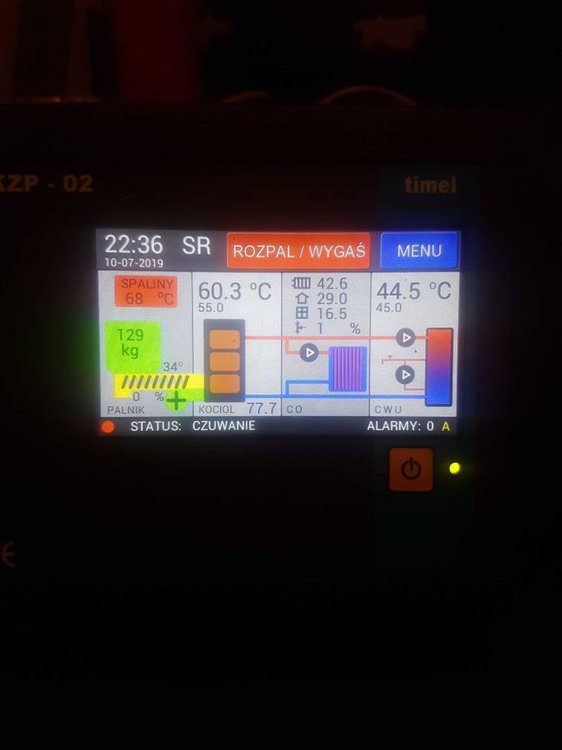

Koledzy co tu się odwaliło, że powrót cieplejszy o ponad 20 stopni niż kocioł?f2f4c53bc1fae4521c5bc3f5bee43dd2.jpg
Temat rozwiązany. Wysunięty czujnik temperatury kotła. Muszę go jakoś w tym otworze lepiej umocować.
