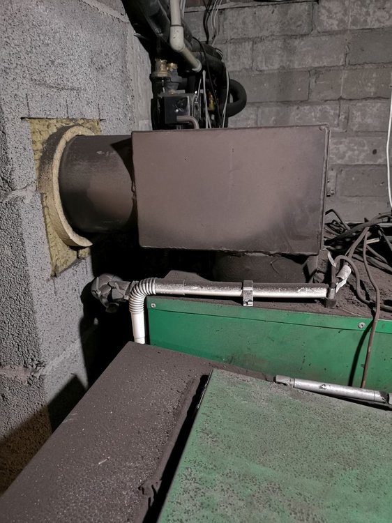

Witam,
od 4 lat używam Pieca *** EcoGreen 20kw, sterownik Titanic 3s, panel pokojowy i czujnik zewnętrzny. Powierzchnia domu 98m2. Podłogówka ok 40m2 + grzejniki, 1 pompa CO, 1 pompa CWU + solary. 5 stref na podłogę z czego praktycznie używane 3 - salon + kuchnia i łazienka.
Niestety nie posiadam mieszacza ani zaworu 3/4D przez co jedna temperatura wody idzie na cały układ. Ratował mnie czujnik pokojowy umieszczony w salonie który przy osiągnięciu zadanej temperatury uruchamiał pompę obiegową cyklicznie. O ile ustawianie temperatury w pokojach przez grzejniki jest względnie poprawnie to na podłogę już nie za bardzo. Przy ustawieniu 2 (z 5 lub 6 max) bywa za ciepło (do 24/25 stopni w salonie), natomiast przy 1 podłoga nie grzeje. Przyszedł czas na poprawki przed sezonem grzewczym więc szukam porady.

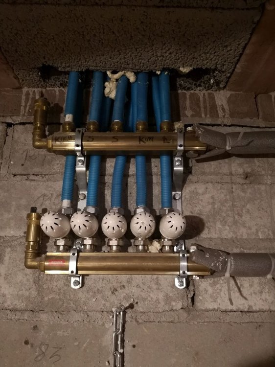

Już jeden spec oglądał moją instalację i chce dorzucić rozdzielacz z rotametrami i grupą pompową + zawór 3D. Osobny obwód wody na podłogówkę.Sterownik polecił swój ale ja stawiam właśnie przy Skzp-02 z panelom pokojowym i zewnętrznym czujnikiem temperatury. Mam parę pytań:
1. W którym miejscu wywiercić dziury pod czujnik spalin? Czy uszczelnić dodatkowo jakoś czujnik?
2. Jak wygląda automatyka sterowania temperaturą podłogówki? W salonie chciałem mieć panel pokojowy gdzie są 2 obiegi podłogówki. Czy jest sens dokładania sterowania po wifi tymi 2ma obiegami w zależności od pory dnia? Typu od 00:00 do 12:00 trochę mniejsza temperatura? Wiem że trzeba uwzględnić bezwładność podłogi. Czy może lepiej zostawić jak to ma być czyli sterowanie przez zawór 3D?Na pewno wolałbym nie schodzić 1 dziennie do piwnicy żeby zmienić nastawy podłogi, wolałbym to robić zdalnie albo jakąś automatyką.
Może ktoś ma jakieś doświadczenia co do tego sterownika w piecach ***?
Z góry dziękuję za pomoc :)
Pierwsza sprawa po co taki potwór kocioł? Co do sterownika. Otwór pod czujnik spalin wywierać na górze za wyjściem czopucha z kotła. Nie musisz go niczym ocieplać. Ale sam czopuch z.przedluzka do komina warto. Sterowanie podlogówka można zrobić samym sterownikiem, jednak tu chyba lepszym wyjściem będzie założenie rotometrów i sterowaniem przepływem ewentualnie zawory termostatyczne na rozdzielaczu z siłownikami a te podpiąc do paneli z czujnikami temp. Jeśli pętle podłogówki sa różnej długości nie jest zbyt dobrze, generalnie lepiej jak są w miarę o takiej samej długości. Ustawienie rotometrów to zabawa ale możliwe do wysterowania. Siłowniki zrobią same robotę. Na rozdzielacz zawór termostatyczny do ok 40-45 st, + bypass . Skzp jest niezłym sterownikiem, ale panel pokojowy do podłogówki sprawdzi się w jednym pomieszczeniu, i jeśli pobawisz się z przepływami na pętlach da radę to ogarnąć.
Zaznaczyłem na czerwono czy takie miejsce będzie dobre. Chodziło mi tez czy włożenie samego czujnika jest wystarczające, czy uszczelnić go jakoś żeby dym nie wydobywał się?
O ociepleniu mówisz całego tego czopucha? Np wełną?

Muszę poczytać o jak działają rotometry. Czy same siłowniki można dołożyć do mieszacza później czy wymagane jest od razu wybrać mieszacz z siłownikami? Masz może jakiś link do zestawu z siłownikami?

Tak w tym miejscu może być. Czujnik spalin ma.kolnierz i odpowiednia średnica otworu w czopuchu nie pozwoli wpaść czujnikowi, a o szczelność nie musisz się martwić. Rotorki w rozdzielaczu regulują ilość przepływającego czynnika ( najczęściej woda) tym samym ilość przenoszonej energii czyli ciepła. Temperatura tego czynnika też.ma.wplyw ale nie może być większa jak ok 45 i po to potrzebny zawór termo 3 D( różne szkoły) masz na rozdzielaczu zawory termostatyczne wystarczy zamienić je na siłowniki wraz ze sterowaniem ich. Sterownik tego nie obsłuży musi być dedykowany. Nie mam teraz za bardzo czasu na podesłanie jakiegoś namiaru.
Widzę że zawory 3D są różne, czy najlepsze rozwiązanie jest wybrać taki z siłownikiem którym będzie można sterować właśnie za pomocą skzp-02? Nie chcę chodzić do piwnicy żeby regulować to ręcznie a jak już moge ustawić automat to byłoby idealnie.

Jak działa ustawianie z rotarmetrami? Bo ustawiamy nimi ale jeszcze są termostaty. Czy ustawienia termostatów mają wpływ wtedy? Bo jednak mając siłowniki na termostatach można zdalnie tylko nimi sterować a nie rotarmetrami.
Czy mogę później zainstalować siłowniki i bezprzewodowe sterowanie termostatami? Może będę zadowolony działaniem manualnym a nie chcę wydawać $ i komplikować sobie wszystko. Ale też gdybym nie był zadowolony chciałbym mieć możliwość instalacji sterowanai bezprzewodowego bez wymiany mieszacza.

damszn rotometry regulują ilość przepływu czynnika w danym czasie i jest to wartość stała ile ustawisz tyle będzie. Zawory termostatyczne również regulują ilością przepływu ale z wartością zmienna zależna od temp która działa na zawór , siłowniki zamiast zaworów regulują tym samym ale możesz je regulować zdalnie np z każdego pomieszczenia za.pomoca paneli pokojowych. Mniej więcej w skrócie tak to wygląda. Co do zaworów 3 D i tu trochę mylisz pojęcia. Są takie zawory termostatyczne które regulują temperaturę czynnika przepływającego przez ten zawór. I np jeśli taki zawór ma nastawę 45 s. będzie tak regulował aby zmieszać ciepłą i chłodna wodę aby wyszła woda o temp 45 s. Tak zawór nie musi mieć siłownika. Zawory mieszające 3 lub 4D takze działają podobnie ale można je regulować zależnie od potrzeb. Np potrzebujesz 45 s i tak można ustawić, potrzeba więcej lub mniej także możesz ustawić. Możesz takim zaworem "kręcić" ręcznie lub założyć siłownik do zaworu mieszającego i wtedy tym siłownikiem sterujesz innym urządzeniem np sterownikiem kotła( SKZP ma tę funkcję i świetnie się sprawdza) wtedy po podłączeniu pogodowki i czujnika wewnętrznego masz w zasadzie pełna automatykę ,oczywiście po usprawnieniu innych rzeczy. Wszystko działa samodzielnie bez Twojej ingerencji.

Wolę właśnie zawór 3D na siłownik od razu i zostawić wszystko na automatykę sterownika. Czujnik zewnętrzny też będzie.
Natomiast pytanie czy mając mieszacz mogę później bez problemu zamontować inne zawory termostatyczne, np takie:
https://allegro.pl/oferta/sterowanie-ogrzewaniem-podlogowym-podlogowka-7123554409
Nie chcę od razu wydawać nie wiem ile $ gdy może będę zadowolony manualem.
Rozumiem że mając już dobrze ustawione rotometry regulując tylko zaworami termostatyczny na mieszaczu mogę już uzyskać zmiany temperatury w np. salonie? Czy do zmian temperatur i tak trzeba użyć rotometrów?
