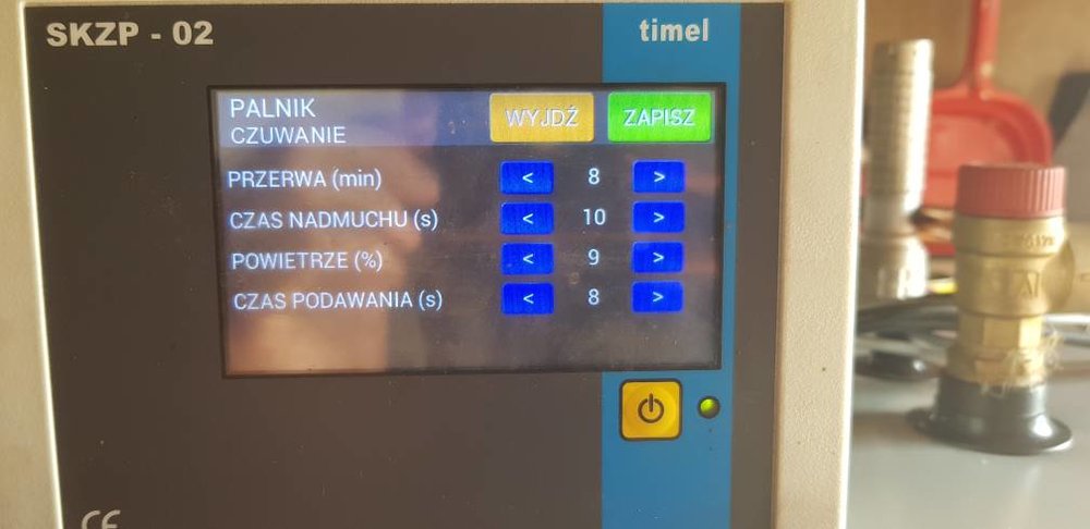

Witam, Panowie co powiecie o takich ustawieniach? Piec Malina 25kw.
Generalnie ekogroszek nie spala się po przeciwnej stronie podajnika, a znowu po stronie podajnika tworzy się spiek. Dodam że palenisko zostało uszczelnione.

Masz ten sam palnik co ja prawdopodobnie chyba ze masz kocioł 5 klasy to może być wina Groszku jaki masz groszek i daj wykres
Minimalna moc kotla 40%???
Przerwa między podawaniami w podtrzymaniu 8min i pod 8sek
Edytowane przez KamilMiernik
Mam ten sam kocioł 25kW jak mówią w serwisie palnik uniwersalny.
Zalecana moc min to 30% bo 0.3*25=7.5kW to i tak mało skoro palnik 12-25kW.
Miałem ten sam problem 3razy uszczelniałem retortę....i jest ok.
Kiedy dzwoniłem do serwisu powiedziano mi, że mam uszczelnić palnik i tak zrobiłem, dodatkowo serwisant powiedział, że on też ma taki palnik i jak się ekogroszek nie spala to minimalną moc ustawić na 40%.
Nie mam kotła 5 klasy a ekogroszek przyznam szczerze, że nie pytałem skąd jest tylko kupiłem 5 worków na próbę 3edfdd593bf3ae3311b5de17941c059f.jpg
