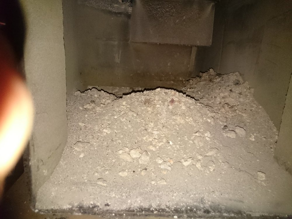

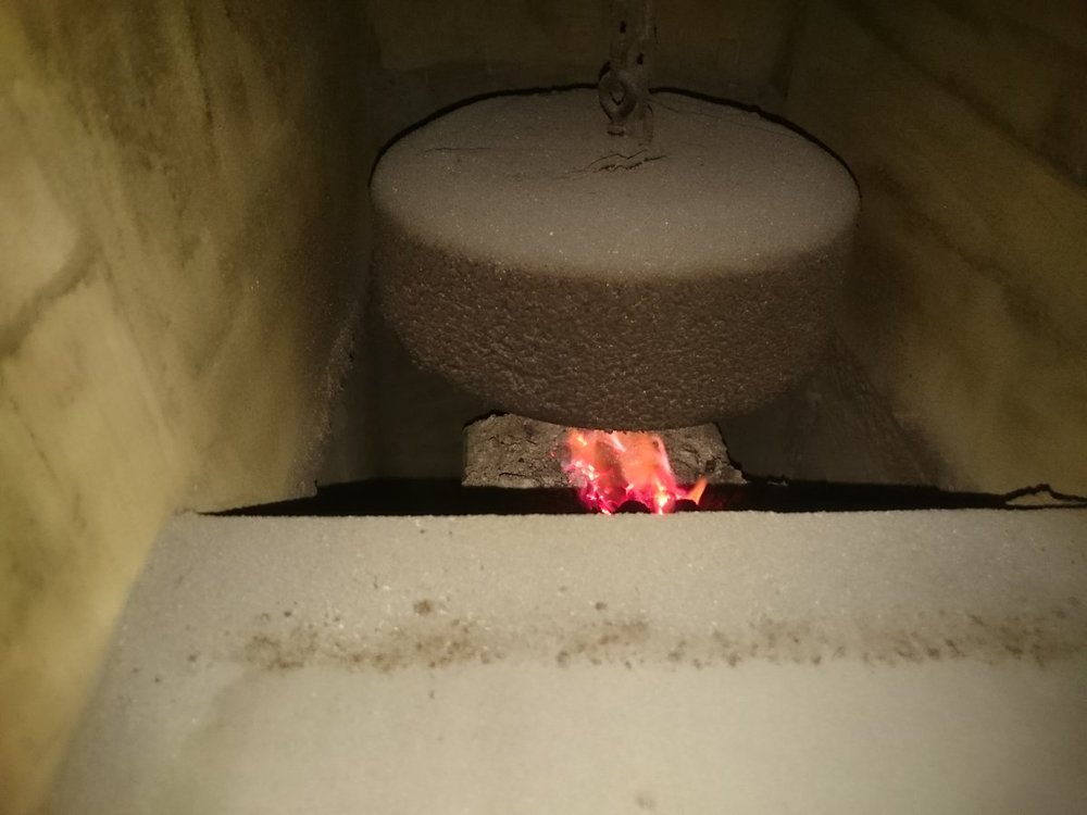

U mnie chodzi ermet 140l dwupłaszczowy, poziomy.
Palnik -najmniejsza ekoenergia -nie narzekam, spalanie malutkie, z groszku popiół jak z papierosa.
Sterownik bardzo ładnie go prowadzi w automacie. (po przejściu na lato potrzebna była korekta podawania, bo było za dużo)
Kocioł tydzień temu czyszczony.

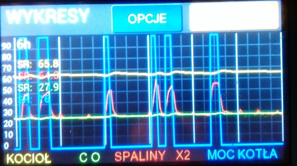

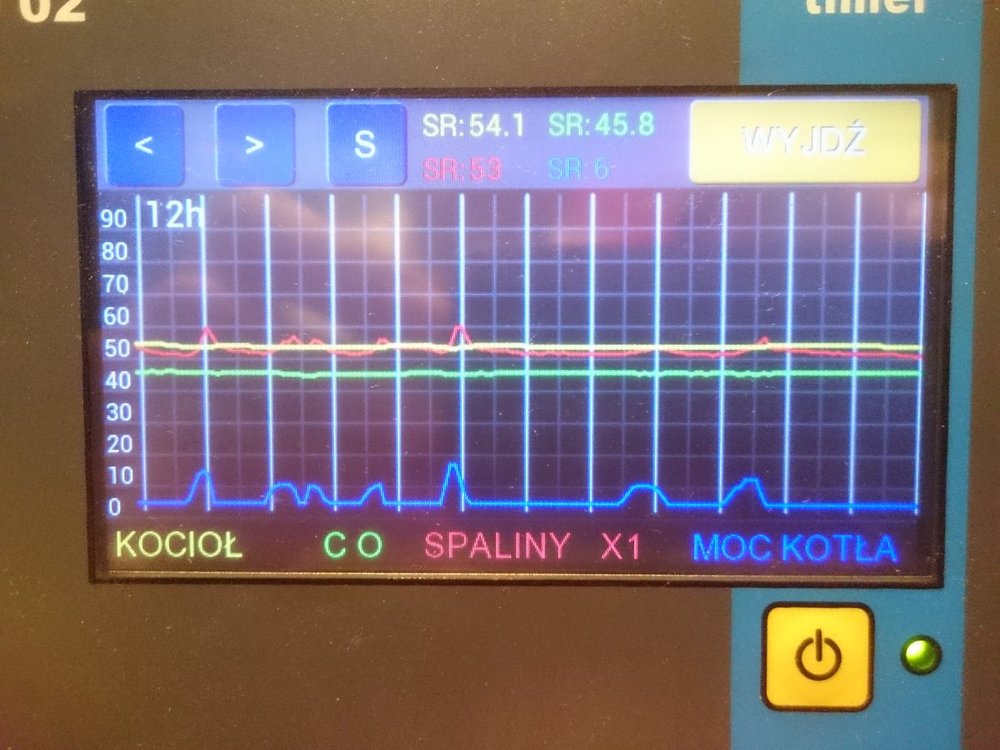

To u Ciebie kolego chodzi więcej dmuchawa jak u mnie w automacie. b15c4075db38dfc22caf069036016808.jpg
Nie moge otworzyć Twojego jpg, ale jeśli jest tak jak napisałeś, to Twój kocioł przebija temperaturę kotła o 5° i przechodzi w czuwanie, dlatego dmuchawa nie pracuje. U mnie w automacie dmuchawa pracowała non stop. Mój wykres jest z czasu jak 5 osób robiło poranną toaletę, to i dmuchawa więcej pracowała.
No czaję czaję... przebija i to sporo ... żądaną 55 A dobija nawet do 72 i tak trzyma i że 3 razy na dobę się włączy na 10 min

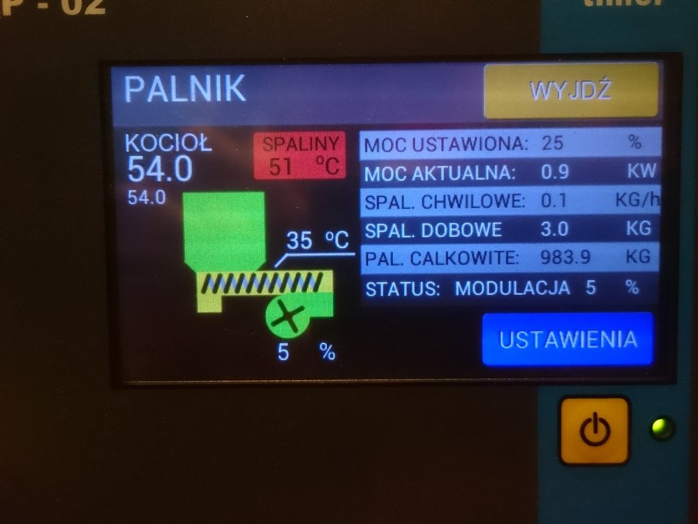

Koledzy jakie macie ustawienia tylko na CWU w trybie interwałowym,oraz ustawienia czuwania ?
Ja dla ekoenergii 25-35 mam ustawine 5 sek podawanie,  przerwa 50 sek. (sterownik wyświetla że mam moc kotła 13 KW), czuwanie 20 minut, podawanie 5 sek.
Spalam 5-6 kg (groszek z miałem). W kotle mam czyściej niż w sezonie opałowym pracując w automacie.

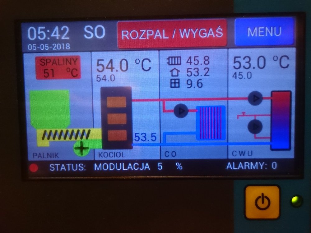

22 godziny temu, Patryk94 napisał:
Przy okazji zapytam czy to normalne że temperatura wynosi 55.5 °C A na wodę 43.5°C mimo że jest ustawiona na 48°C ?
U mnie kocioł ustawiony na 65° pompa CWU pracuje non stop i na bojlerze mam 58° jak kocioł przebije do 68-69 to na bojlerze mam 60°C. Powrót przy tak pracującej pompie nie przekracza 56°C. Ale myślę że straty ciepła mam spore, 8 metrów rur podłączeniowych do bojlera (ocieplone, ale czuję że pianka ciepła) i kocioł też ciepły.Jak na bojler 58°C to bardzo dużo, ale na wyjściu ciepłej wody mam zawór termostatyczny 3D i ciepła woda na wyjściu ma 47°C
