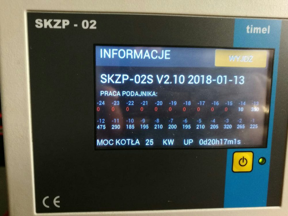

A właśnie miałem już wcześniej zapytać jak wyświetlić to okno. Czy ta opcja jest dostępna od jakiejś wersji programu, czy tylko w wersji sterownika niezabudowanego.?98514d50d3e1225b6cc51e43b171e9a2.jpg
Wysłane z mojego SM-G903F przy użyciu Tapatalka
Trzeba wejść w tryb instalatora i wtedy masz widoczne dane w oknie informacje
W zabudowie tej funkcji nie ma.

I tu pytanie do Tomka, czy są jakieś ograniczenia, aby dodać to okno do wersji zabudowanej sterownika, chyba że wynika to z jakiś ograniczeń samego panelu.
Sterownik nie wysyła danych o pracy podajnika poprzez RS485 (ani RS232) dlatego nie ma tego w panelu.
Dzięki Carlo i wszystko jasne.
