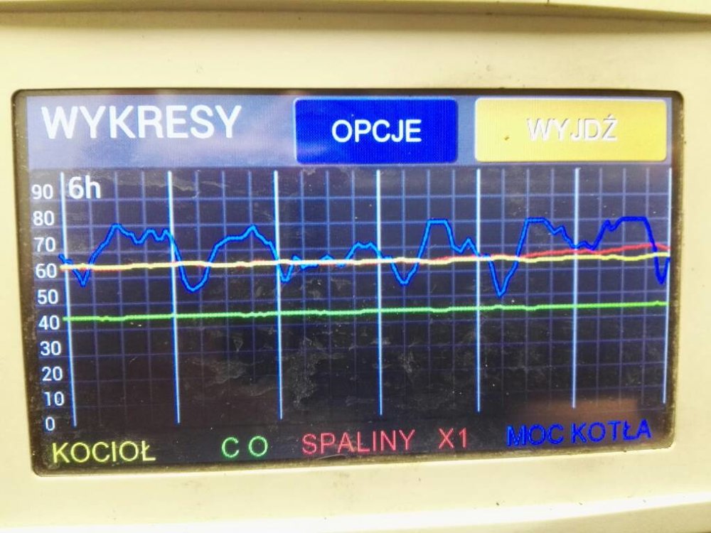

Zobacz kiedy Ci kopci to jedno a daj wykres bo mam jakies podejrzenia

No ok, wiec wyprostować wykres czyli dobrac podawanie do powietrza.

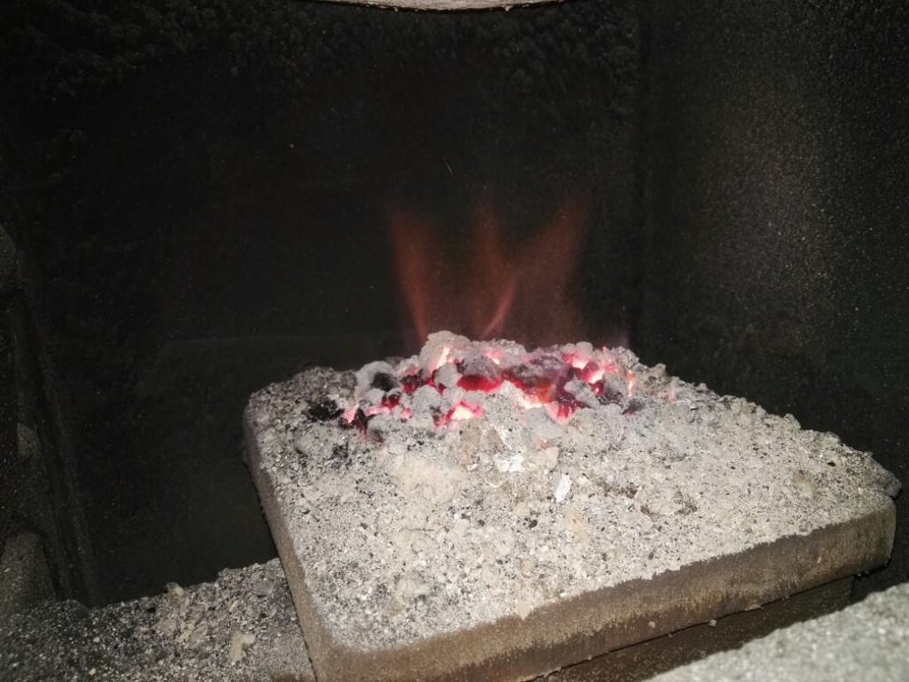

Panowie moje działania na poprawę spalania nie przynoszą efektu. Mimo uszczelnienia połączenia kanału podajnika i dmuchawy oraz ponownego wklejenia korony palnika nie dmucha tak jak powinno. Poniżej zdjęcie palnika, wentylator kręci w danej chwili na 20% a płomień jest nikły i piec długo dociąga do temperatury.

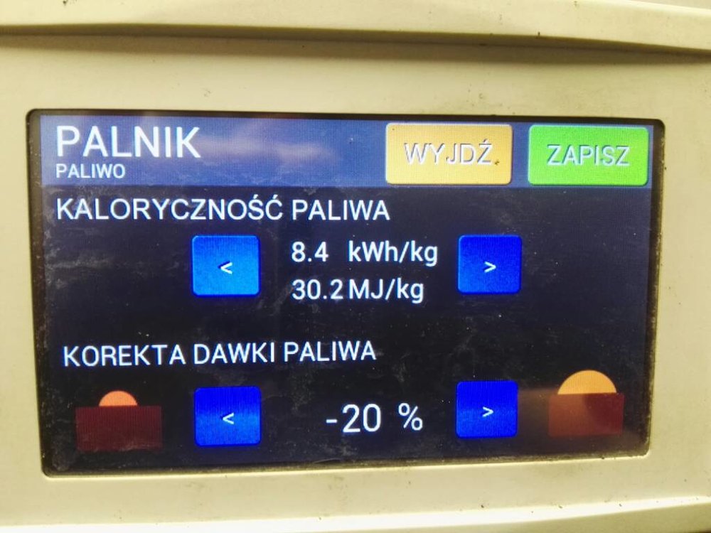

Potencjał ustawiony prawidłowo na 15.1, moc na 15kW, przy wyższej mocy nie dopala i przesypuje pomimo kalaroczności ustawionej na max (węgiel 28Mj) Załączam wykres i pozostałe ustawienie. Jakiś sugestie? 9936bbf940ca6838f34fa535debd4701.jpgfc57f86ce9551ef35439f8f471a6e982.jpg12cb4b61d5a95aebd2c62f4cf05a2014.jpg431c6bcd2eb255deb37af18a35a121a3.jpg

Kaloryčnost 28,tak 28,dlaczego 30,i 20% w dol?.Kiedy nedopala,zwiekszy powietrze max,i korekcie.Podstawowe dane nie powinny być zniekształcone.Maszyna zlicza tylko te dane, które posiada.Podaje wyliczanego wegla i oczekiwa na wyniki.Wylicza 36Mj i dostaje 28 :wacko:

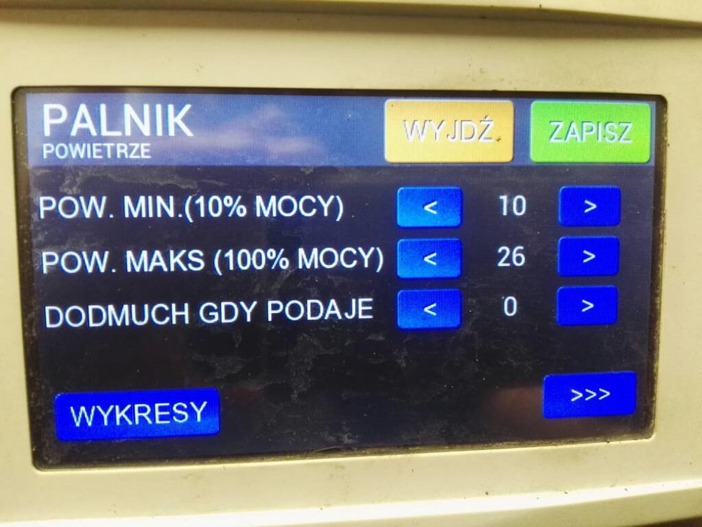

Moc dmuchawy 80W. Obecnie mam ustawiony wiatr 10 - 26%, porównując do ustawień innych użytkowników takiej dmuchawy to i tak chyba dużo, a zwiększając wiatr zwiększam spieki.

Tak ja mam inny palnik zupełnie inotwory mialem takie orginalnie. Ja bym zwiekszyl dmuchawe u Ciebie bo jak widać popiół masz jak na razie jak z papierosa. Moze Ci kondensator padł w dmuchawie ja tak mialem wlasnie i musiałem dac dmuchawe na 60% zeby dmuchala dobrze
Przed wyjściem z domu zwiększyłem wiatr i skorygowałem kaloryczność do wartości opału podanej na workach z korektą na 0. Po powrocie zamieszczę zdjęcia palnika.

Optycznie też wygląda ok jak na eko z marketu. Był w miarę suchy (dodatkowo suszę przed zasypem), granulacja ok, kolor czarny. Z Retopalem z płomieniem też było różnie, ale to chyba nie kwestia węgla a palnika. Po uszczelnienie i rozpaleniu wszystkie eko jakie do tej pory testowałem paliły się pięknym płomieniem nawet przy nie dużym wietrze, niestety efekt taki utrzymuje się tylko kilka godzin, potem tak jak by palnik się zatykał i żar cofał się w głąb. Zwiększenie dawki paliwa aby podnieść palenisko powoduje niedopał a jak znowu zwiększam wiatr tworzą się spieki.

Zwiększyłem z 26 na 30 zmniejszając jednocześnie kaloryczność do wartości podanej na workach z korektą na 0. Efekty pokażę jak wrócę z pracy.

Oldek,czyszczenie wirnika pomaga,jeżeli są mocno zakurzone to napewno nie będą dobrze pracować bo osiadły pył zmienia ich kształt,a kondensator dałeś 2,5 a oryginał chyba 2 to dmuchawa lepiej startuje.
Hrabia 1973,im kaloryczniejszy węgiel tym bardziej spiekalny.Jeżeli w tym eko będzie więcej domieszki węgla gazowego  to płomień też nie będzie wysoki
