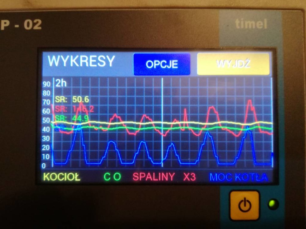

Jaka masz dmuchawe? tu chyba powietrza za duzo.
  • Odpowiedzi 26,4 tys.
  • Wyświetleń 4,4 mln.
Dokładnie,za duże powietrze i wydmuchuje ci kopczyk i zwiększ czas przekroczenia temp.na 60 min.
dmuchawa WPA06 przysłonięty na 1-1,5cm (dodatkowo zdławiony na wylocie żeby ciśnienie podnieść). dmuchawę już zmniejszyłem i działa w zakresie 6 - 25 %.
Dodatkowo jeszcze zkalibrowalem termometr powrotu i c.o. biorąc za wzorzec oryginalny czujnik podajnika.
Edytowane przez przemo82
Po spalinach widze ze kociol za duzy. Podniesc kopczyk mozesz na kilka sposobow. Czy to zmniejszajac kalorycznosc opalu, czy dodajac korekte podawania na +, czy wlasnie zmniejszajac powietrze tak by piec oscylowal w granicahc temp zadanej. Do tego w pierwszej kolejnosci zachecam. Przede wszystkim zwieksz modulacje minimalna na np. 15%. Niewiele jest palnikow ktore moga pracowac z 5% mocy
Kopczyk utworzyl sie po zmniejszeniu dmuchawy. Modulację ustawiłem na 15. Co do spalin to wstawiłem dwa zawirowywacze z blachy może dlatego temp niska. Wczoraj bez nich to temp byly i po 260.

no to obserwuj prace kotla i daj znac. Daj mu popracowac kilka godzin.

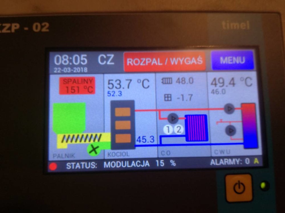

I tak 140* stopni przy tej modulacji to za wysoko trochę tak z 120* jak by bylo
@przemo82 powiedz czy pompa CWU włączona na stałe,jaka temp.powrotu i na jakich biegach pracują pompy CO i CWU bo może za mały przepływ przez kocioł i jest zła modulacja.
 pompa od CWU na 1 biegu (nie jest włączona na stałe)
 pompa C.O. na 2 biegu (jak włączę na 1 to mam jeden grzejnik na piętrze letni)
temperatura powrotu średnio o 7 stopni niższa od kotła
Pompe cwu włącz na stałe moze być na pierwszym biegu,pompa co na drugim lub trzecim biegu.Cwu możesz włączyć pod cyrkulacyjną-stale włączona
Włączyłem chodziła z 3 godziny temperatura powrotu podniosłą się z pół stopnia może. Zawór 4d mam ustawiony na 5 więc sporo wody trafia do powrotu może dlatego temperatura nie podniosłą się o wiele więcej. no chyba że na efekty trzeba czekać z 12h ?

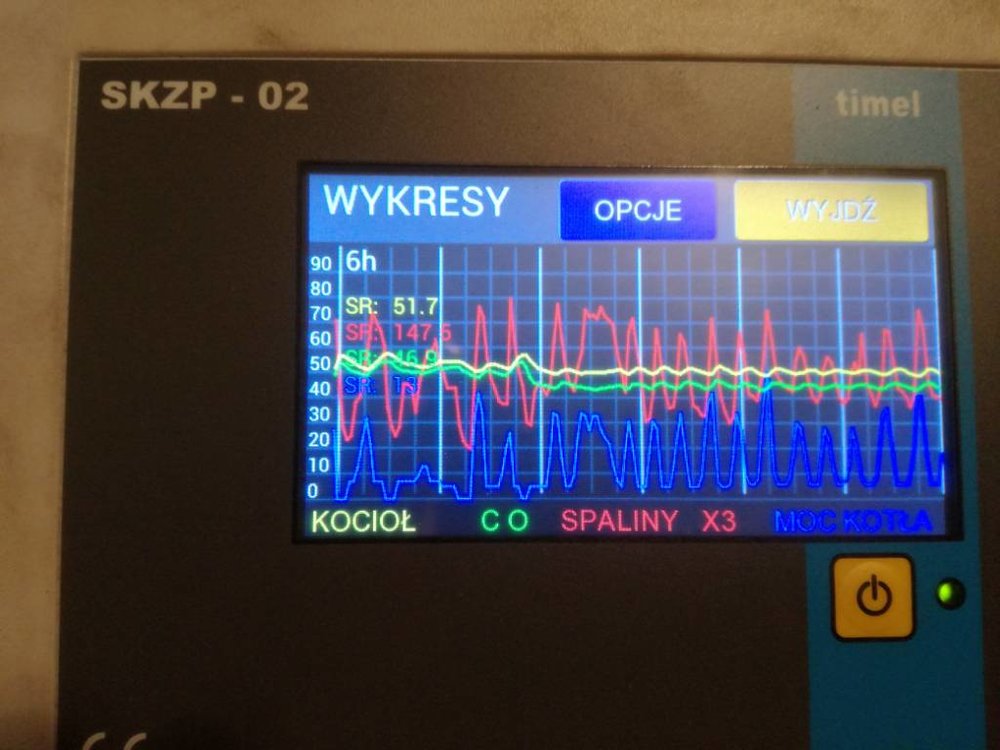

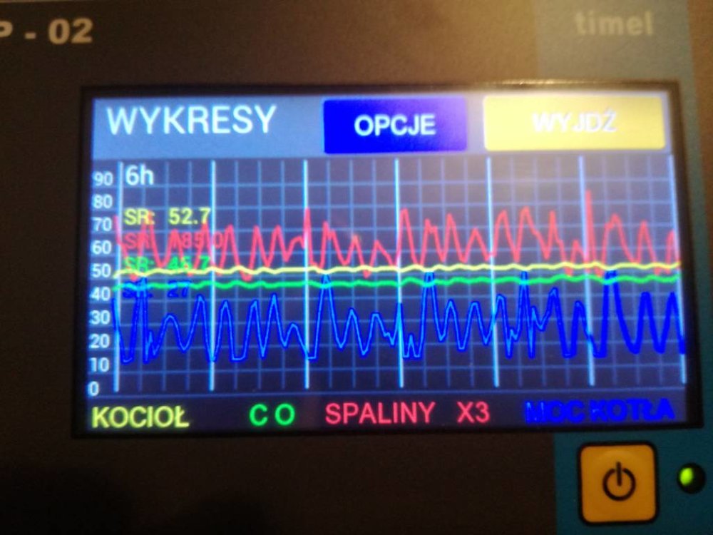

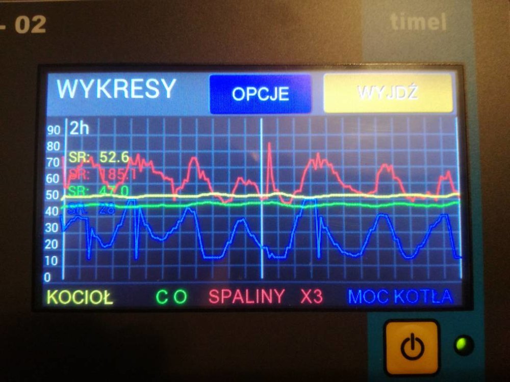

Niech się ustabilizuje do rana,a jak jest teraz na wykresie?
Edytowane przez slawek56
Wykresy po nocy . Temperatura powrotu nieznacznie wzrosła o 1 sopień. Aha temperaturę spalin mam standardowo na 250* robić coś z tym?94d0e58f418a2d08b185df98aaf46e84.jpg3dcd0aa955462d873074f8dfdd786397.jpg3e2d6470055603e0a7aacc4fc9c20d16.jpg
Wysłane z mojego HUAWEI VNS-L21 przy użyciu Tapatalka
a jak wyglada palnik bo jeszcze chyba powietrza zbyt duzo.
musimy poczekać bo zajrzałem rano i pogrzebaczem ruszyłem wszystko. Kopczyk jest a wkoło bardzo lekkie tzw. popcorny. jak wziąłem pogrzebaczem to zamieniły się w pył.
A możesz podnieść temp.kotła,bo 45 na powrocie to trochę mało.
No to jak jest popcorn to jeszcze to powietrze delikutaśnie w dół. najlepiej daj zdjecie. co do temp powrotu. ja od pewnego czasu nie sugeruje sie temp powrotu tylko delta i czy sucho w kotle. uwierzcie te zalecenia co do temp powrotu sa ok ale uwzgledniaja najbardziej fatalistyczne scenariusze.
Ok,ale jesli by podniósł temp.kotła,automatycznie zmniejszyłby otwarcie mieszacza  na 4 , w tej chwili jest na 5 ponieważ na dom potrzebuje aż 48 *C,może modulacja była by płynniejsza.
