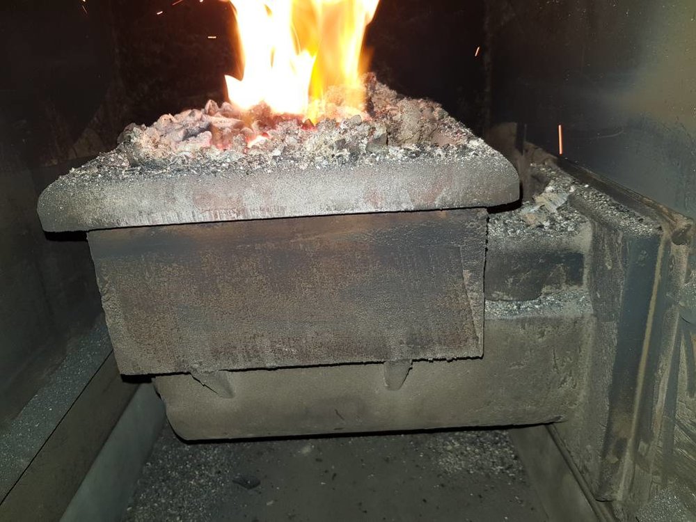

Panowie, dzisiaj rano ujrzałem coś takiego
Zastanawia mnie to czemu spiek powstaje zawsze z jednej strony a z drugiej strony był na palenisku niespalony ekogroszek.
Zmniejszyłem jeszcze czas podawania i zobaczymy co dalej 2f9aae83a35560e43ef68e17c2c536eb.jpg279c0f3c7ebf69e590b047ad5cff6abb.jpg

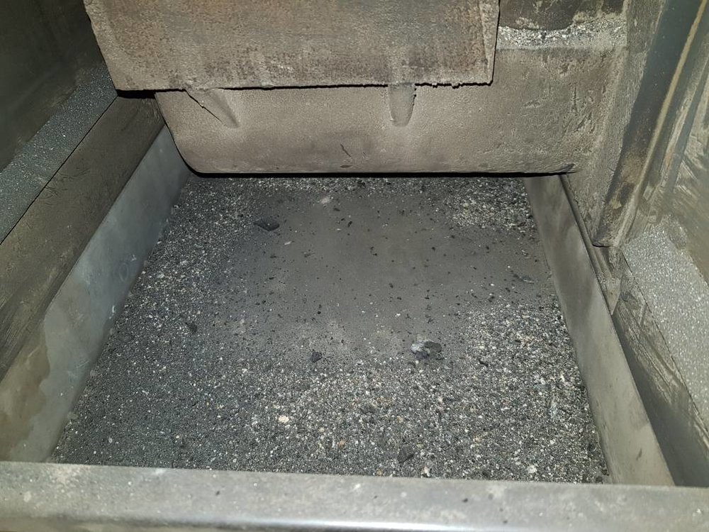

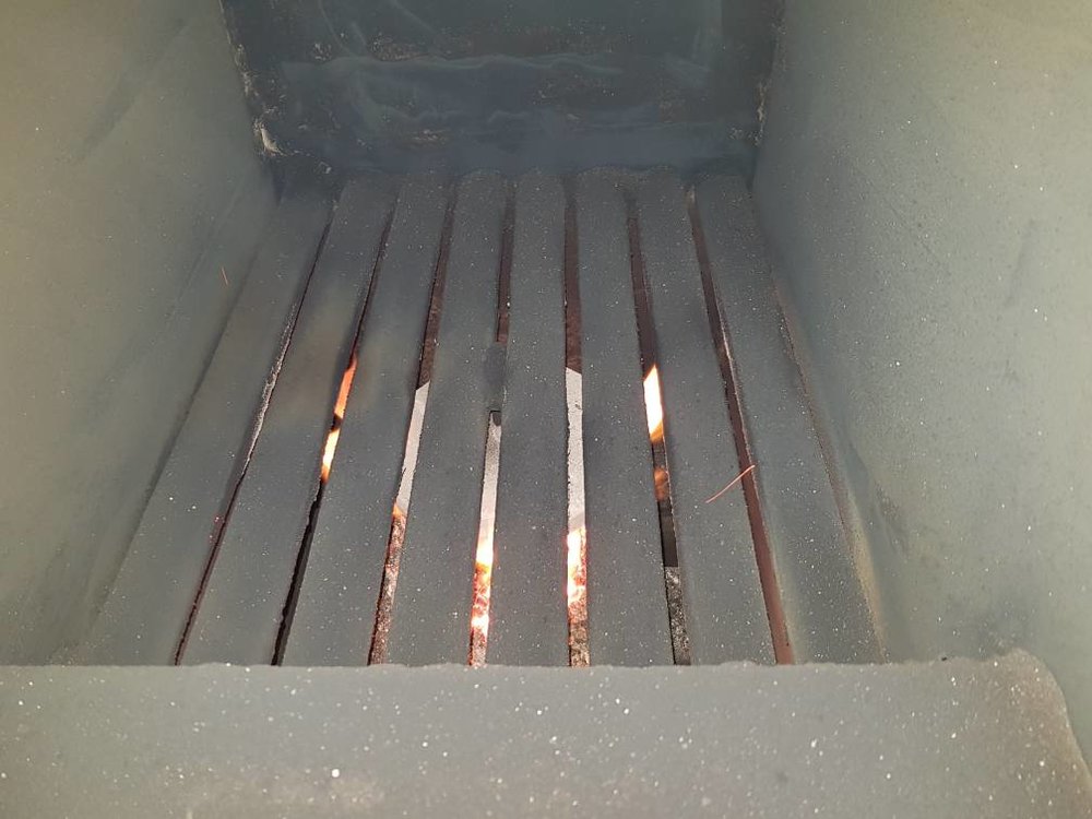

Koledzy, dzisiaj wyrzuciłem cały ekogroszek z palnika, dokładnie wyczyscilem, zmniejszyłem max powietrze do 17% Potencjał podajnika na 14.6KG/h i czas podawania na 2s.
Minęły 2 godziny albo trochę więcej i jest taki rezultat.
Dodam jeszcze, że cały piec był w ogromnej ilości sadzy, było jej tak dużo, że nie było widać prześwitu na rusztach wodnych... bab8d5fea7fb6cbb15129a758ea58cf8.jpg43151d24a1faf72a785ae169fd20285a.jpgafb97f730927b335be346b5d4edf7743.jpg
Na początku po wyczyszczeniu zawsze jest tak pięknie,  jak kocioł się ustabilizuje to zaczyna się jazda z"dopieszczeniem" ustawień. Jutro zobaczysz co zastaniesz -oby zostało jak jest. ;)
Ja tu pokusił bym się o zaklejenie kilku otworów nawiewnych od strony wentylatora. Jednak przed ta operacja sprawdź droznożc, Pewności nie mam ale coś tu jest nie halo z palnikiem, lewa strona palnika jest ok od strony wentylatora taki kulfon. Warto sprawdzic.Ja miałem coś w tym stylu od strony podajnika ładnie się wypalało a od przeciwnej niedopał. Zakleilem kilka otworów i się poprawiło i od tamtej pory jest ok.

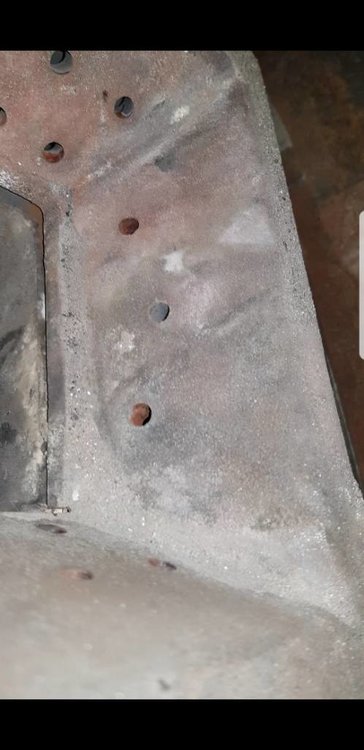

Wcześniej pisałaś o zaklejeniu kilku otworów. Dzisiaj czyściłem palenisko i zauważyłem że od strony podajnika są tylko 3 otwory (na krótszym boku paleniska) i jeszcze je miałbym zaklejać? 832b9c3ba20479d69949c233f6c1a11e.jpg
Skoro spieki masz od tej strony, to możesz zaślepić ten środkowy otwór.
Na próbę nie trzeba go od razu zaklejać. Wystarczy włożyć śrubkę M6 o długości 2cm. W takim wypadku nie musisz nawet wygaszać kotła.
Wystarczy wyłączyć palnik, chwilę poczekać, przegarnij żar na lewą stronę, rękę w rękawicę, śrubkę w kombinerki i wkładasz w otworek i już możesz próbować, czy przynosi to jakieś wymierne korzyści.
Jeśli się nie poprawi, to w ten sam sposób wyjmiesz śrubkę i podejmiesz dalsze poszukiwania rozwiązania problemu.
Ten akurat palnik ma kiepsko rozwiązany układ napowietrzania.
Po stronie od podajnika są tylko 3 otwory, bo na tę ścianę wali powietrze bezpośrednio z wentylatora i mimo, że są tylko 3 otwory, to strumień powietrza z tej strony jest bardzo silny, duuuużo większy niż ze strony przeciwnej, więc łatwo po tej stronie o spieki żużlowe.
