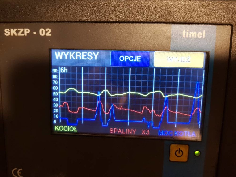

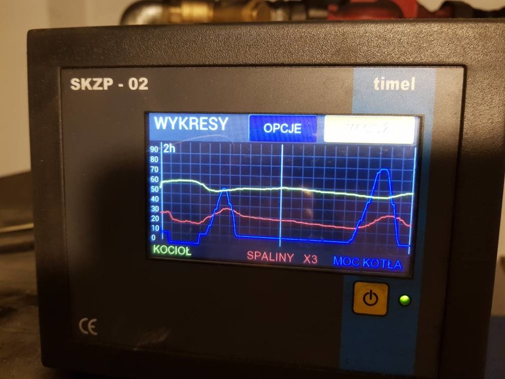

Daj wykres i jaką masz moc minimalną ??

35 % . Generalnie jeszcze zauważyłem że n tym groszku kocioł pracuje z małą mocą. Modulacja dochodzi mi maks do 50 -60 % i temperatura jest osiągnięta . Na poprzednim ekorecie pracował z większymi mocami .
Daj moc kotła na 35Kv tak jak masz palnik wiatr max daj na 25% minimalny daj na 6%
i podnieś kopczy do właściwego poziomu poprzez dodaj paliwa

Modulacja 10-80 jest ok ?
daj wykres ale myślę że ok
Przy tym powietrzu minimalnym 6 strasznie kopci ten groszek . Ale narazie zostawiam . 9f74321b22dc8be20126d232c5a4698b.jpg

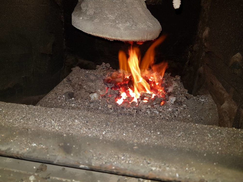

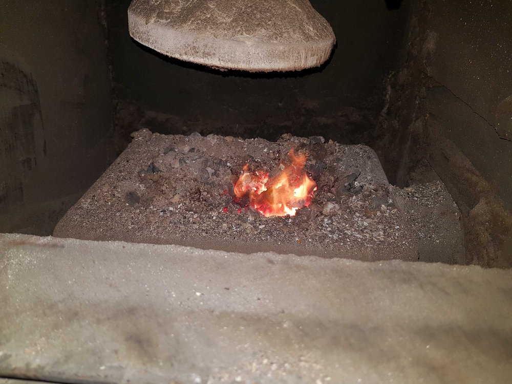

Po 2 h kopiec wygląda całkiem dobrze. Nie jest zapadniety . Jedyne co to syf w piecu . 5261ba632fbd2accd5b773526d232aaf.jpg573246d8abaa8476ee0eed275b444677.jpg5f7cf04bbb91d22c7076dc0ad72e1754.jpg
poczekajmy jeszcze trochę i nagraj jakiś filmik będzie lepiej to zobrazowane najlepiej z lampą. na jakiej mocy było to zdjęcie na 10%
Moc dmuchawy 10% , pieca 3.5 kw . Kaloryczność 23 .
nagraj jakiś filmik z pracy nad deflektorem najlepiej z lampą. ale jak kopci dał bym mu powietrze trochę w górę jakiej mocy masz dmuchawę
Coś jest dalej nie halo po przeciwnej stronie podajnika,widać że słabiej dmucha od tej strony, przy kwadratowych palnikach to jest w przeważającej części reguła, a jeszcze dochodzi problem o którym już ktoś wspominał ,chodzi o mielenie opalu przez przeciwzwój w ślimaku,i w tym wypadku lewa strona jest słabiej dopalana
