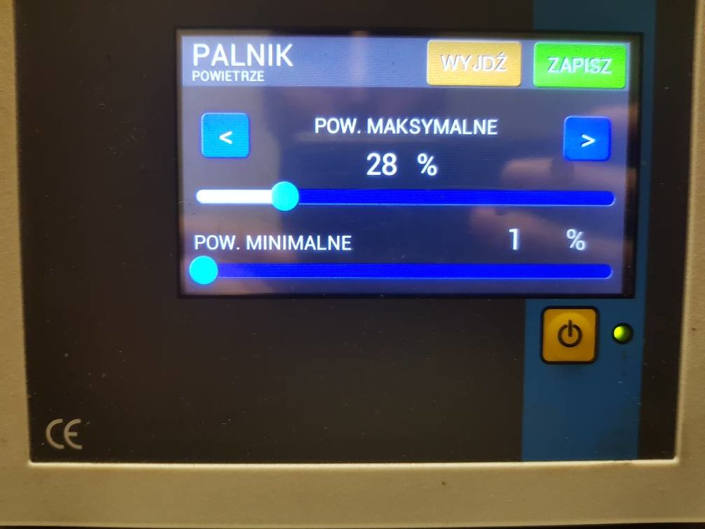

W tym palniku tak jest że środkiem dmucha
z tego co ja widze to przede wszstkim powietrze w dół na pewno i potencjiał podajnika do góry bo nie realne jest 9kg/h tym bardziej że ja mam taki sam palnik i tam jest 15kg/h nawet pellet z drzewa miałem na 11,5kg/h
A więc od ostatniej zamiany ustawień był spiek, uderzyłem w niego i cały się rozsypał więc był "miękki" a nie twardy jak poprzedni.
Powietrze już zmieniłem na 28.0634839422d61de43439b762373dff8d.jpg06bd3b366f4eefba9170d9829291888f.jpga9800b1fa06636724c939ee57809feff.jpg60e987d1dab3900a6febcb359c5a5d41.jpg40aa17a40032985fc531b2847b251ca6.jpgfa0fb9150304f9220277749413658175.jpg

To oznacza że idziemy w dobrą stronę jak już się rozpada teraz trochę zaczekamy jak popracuje na 28% powietrza i daj znać co się dzieje

To niech się popali teraz troche i daj znac jak wygląda sytuacja na palniku
Teraz poczekam i sprawdzę jak wygląda sytuacja na palniku za ok 1.5 h.
Później ewentualnie zmniejsze moc za 20 Kw

jak zmniejszysz moc to zmienisz nawęglanie palnika. ja bym najpierw zajął się potencjałem i dopiero reszta. czym teraz palisz ??
na razie bym nie ruszał mocy kotła dopiero jak reszta będzie opanowana
