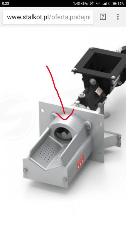

A i jeszcze jedno wspominałeśl że masz palnik stalkot samoczyszczacy ale na filmie wygląda na ekopal czyli taki jak mój. Popraw mnie jeśli się mylę. Ogólnie ten palnik jest ciężki do ogarnięcia, jest wielopaliwowy czy do wszystkiego inaczej do niczego.

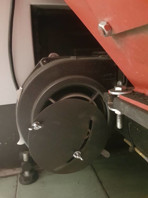

Teraz dopiero zauważyłem że na wentylu nie ma przesłony tylko klapką jak u mnie i cos mi się zdaje że ta klapką jest cały czas zamknięta, napewno ona się otwiera przy włączonym wentylatorze? Ja u siebie jakbym miał taką moc wentylatora to by mi eko do sąsiada przez komin wydmuchało.

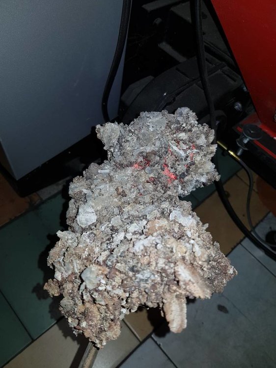

Masz może zdjęcie tej koronki?
Piszesz, że masz spieki koksowe, a jeszcze zmniejszyłeś powietrze?
Im mocniej dmucham tym większe kawałki się zlepiają. Wydaje mi się że powietrze podawane jest zbyt nisko praktycznie przy samym ujściu z rury nad ślimakiem. A na ściankach praktycznie węgiel przygasa. Na czeskim i na słabych kaloryczne węglach nie ma problemu. Ale ten co mam to diabeł jest i podejrzewam że kuszony ze zwykłego węgla. Palę tez w drugim piecu ale kopciuchu z tego samego składu i mam podobnie kaloryczny jak diabli ale sporo zostaje właśnie koksu jak wygaśnie.
Tak to jest palnik STALKOT samoczyszczący. Tak myślałem że on jest do niczego ale nie wiedziałem taki mi doradzili, to jest moj pierwszy piec i czasami mi ręce opadają że ludzie potrafia takie g.... wciskać niedoświadczonym.
Olbrzym a co z ta klapką otwiera się czy nie? Sam podajnik masz identyczny jak mój tylko palnik jest rynna.
Była zamknięta już jest otwarta
Teraz zobacze co się stanie.
Ale ona ma się otwierać sama przez ciąg powietrza.mam wrażenie że masz źle ja zamontowana do góry nogami.
Jest to mozliwe nigdy z nią nic nie robiłem.
W tym roku wymieniłem tylko uszczelkę na końcu podajnika.
Masz instrukcję od tej dmuchawy?
Powinien być rysunek na którym jest pokazany sposób ustawienia tej dźwigienki.
Jeśli nie masz, to sprawdź w necie
Tak jest na stronie producenta.U ciebie Olbrzym jest odwrotnie.6aca104e0ad6088a58ea494317f7be6f.jpg
idę ją zmienić i ustawić paramerty też zmieniać ????
Czy poczekać do jutra.
Samo przełożenie dmuchawy nie wystarczy musisz ustawić jeszcze ten obciążnik, aby się klapka zamykała przy wyłączeniu wentylatora, bo inaczej będzie dzikie powietrze szło na palnik. Nastawy stera musisz zmienić bo prawdopodobnie będzie hulało, pamiętaj o żarze w palniku, ma być pod deflektorem i za nim a nie przed lub w rurze podajnika.
Przełożyłem i ustawiłem tylko nie mam deflektora założonego bo Pan który mi go konstruował powiedział że jest on nie potrzebny masakra ten człowiek to ....
W palniku rynnowym deflektor nie jest taki jak w retorcie. W tym co Ty masz jest on już na stałe w palniku.to jest deflektor w takim palniku jak na foto7520a7780c3c724a1deab4ca271e48c4.jpg
Już rozumiem to po co montował mi nad podajnikiem kolejny deflektor ??
Jutro ciąg dalszy ustawień na dziś stopuje dzięki.
Post wyżej napisałeś że nie masz założonego, a teraz że po co Ci drugi montował na palnikiem. Ten wskazany przezemnie służy do czego innego. I o nim pisałem gdzie ma być żar.

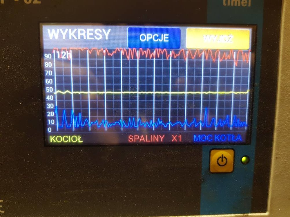

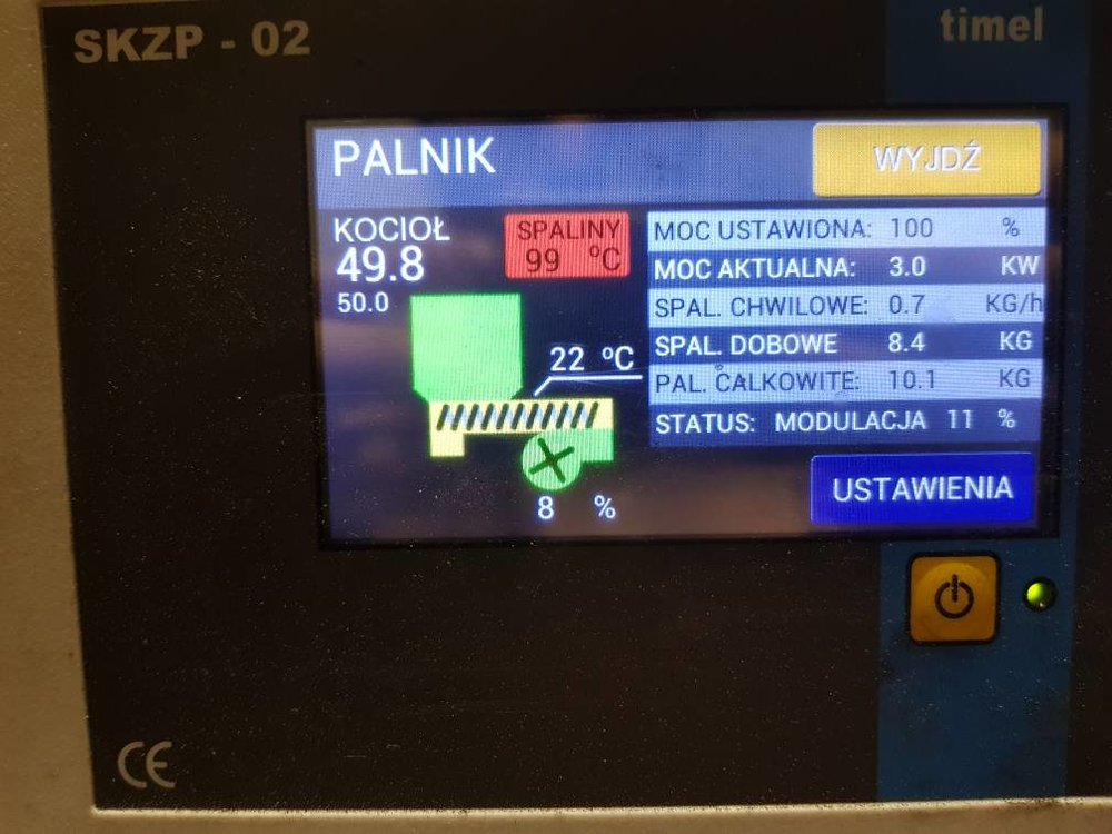

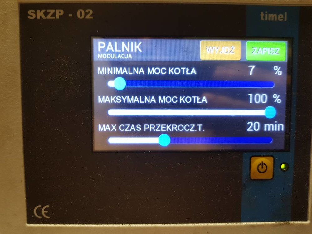

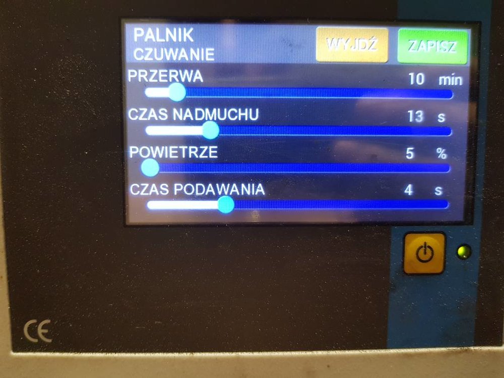

Witam, wczoraj o 20 wymieniłem ekogroszek na nowy od innego dostawcy, sterownik przelączyłem w tryb automatyczny (PID) i oto efekt
Na zdjęciu jest czas podawania 4 sek. Wczoraj miałem ustawione 8 sek, zobaczymy różnicę przy zmniejszonym czasie.b2c3940778605393265f931d13bb9673.jpg78e75d927b331ab9abfb277bad6a7609.jpg6c4e7958a047c835de268153874553b9.jpgce0474b3e77409224ff367f2ee7a65d6.jpgfa40149429b4617f4de8c00a0bb83773.jpgdbd0b67483a31df849558c790372a928.jpgfa3aa4425d0fcf0c0e251eac8bc387fd.jpgb24aaee530c4181cb811c08db92533fd.jpg5571fda7eca3468dd46a10b910197af8.jpg
Wysłane z mojego SM-G950F przy użyciu Tapatalka

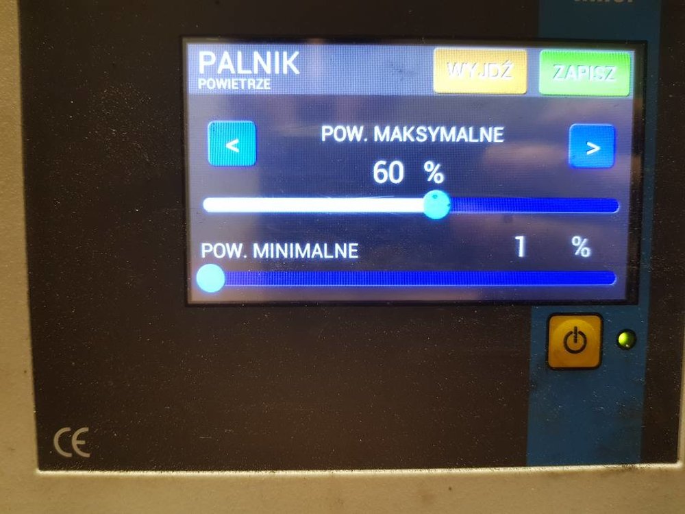

 daj jakiś wykres i powietrze z 60% na 35% bym dał tak żeby paliło się łagodnym płomieniem i końcówki nie kopciły
i potencjiał podajnika masz dobrze ustawiony ??
moc minimalna daj na 15%

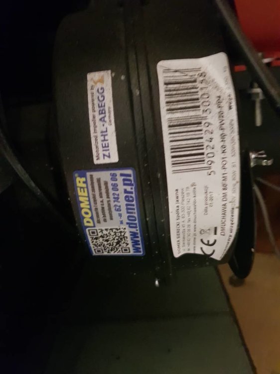

dmuchawę masz pewnie taką samą jak ja czyli 80W to powietrze 60% to Huragan w palniku przy takiej mocy palnika
jak masz ustawioną klapkę od wentylatora ??

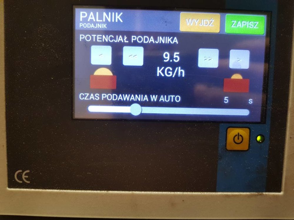

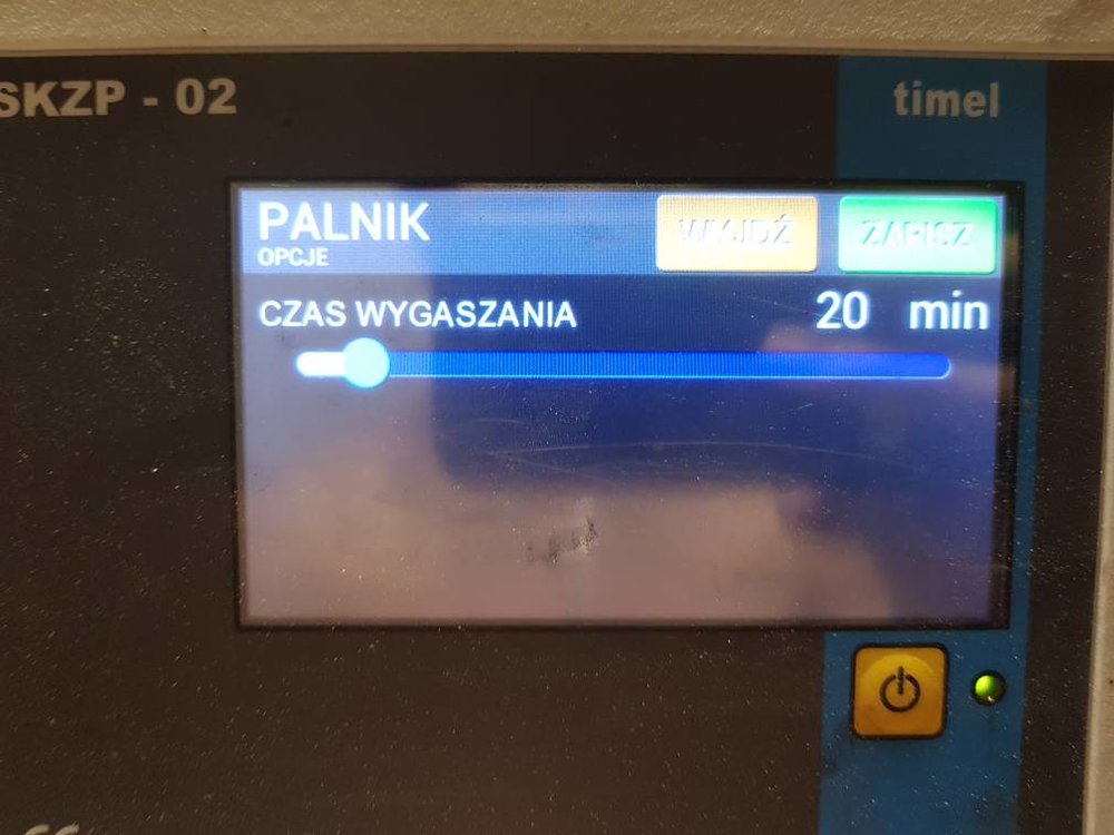

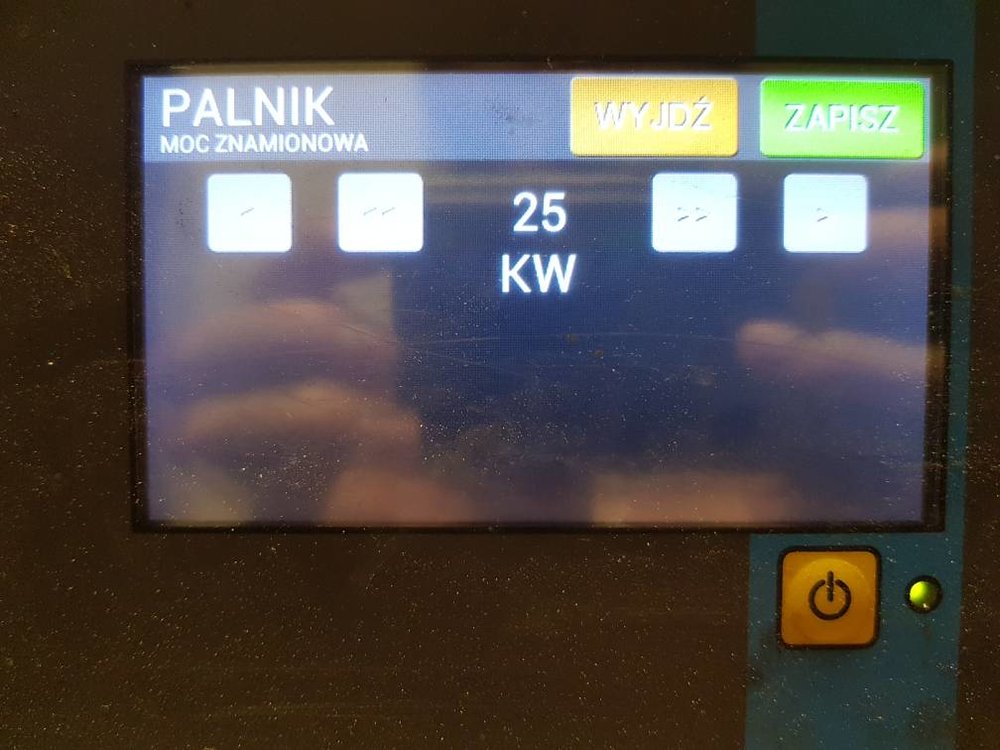

Pytasz czy mam dobrze ustawiony potencjał podajnika ale szczerze to nie wiem czym się sugerować żeby dobrze ustawić cdf479f46515c1e2336bf8a75d85691b.jpgc419bbb5a2e1f61eee4d235d82b01531.jpg843c7b58a892d35c69e5fcfc9d0cd0cf.jpg
Edytowane przez Patryk94
Daj dmuchawę na 35% Max i otwórz przesłonę na maxa od wentylatora
Potencjiał podajnika sprawdzić tak czy zgadza ci się spalanie całkowite ?/ Wsyp worek 20kg wyzeruj licznik paliwa i zobacz czy na sterowniku będzie 20kg czy inna wartość.
Potencjiał masz pewnie koło 15kg na ekogroszku na Pellecie musisz zobaczyć
Edytowane przez KamilCK
Już Jest ustawione na 35% max, wczoraj wsypałem 50kg do podajnika więc chwilę potrwa żeby sprawdzić potencjał.

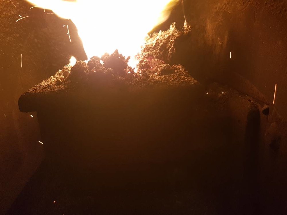

To musisz to sprawdzić i dla tego masz kaloryczność tak wysoko bo podajnik źle podaje nie takie ilości jak powinien. Otwórz jeszcze klapkę od wentylatora i zgarnij to co jest na palniku i zobcz za 2/3h co się dziej na palniku

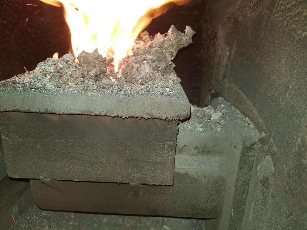

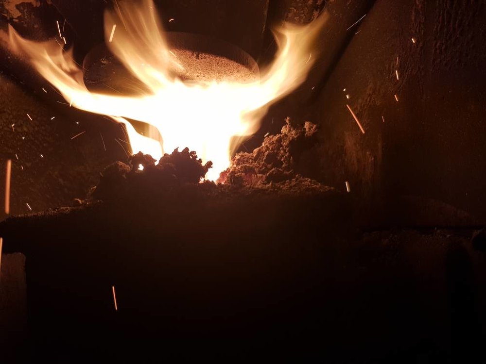

Przed chwilą sprawdziłem i znowu są spieki jak cholera. Ręce opadają ebdafbc44c962495d7c3319deb14d4c2.jpga81d40a0dd2b2860362ad332e13c6621.jpg67ff3bf5a250a2297b295da89c88d327.jpg
zmniejsz jeszcze powietrze na 28% i zgarnij te spieki  i daj znac za jakiś czas aż się ustabilizuję praca i daj wykres i spaliny daj razy 2 na wykresie
