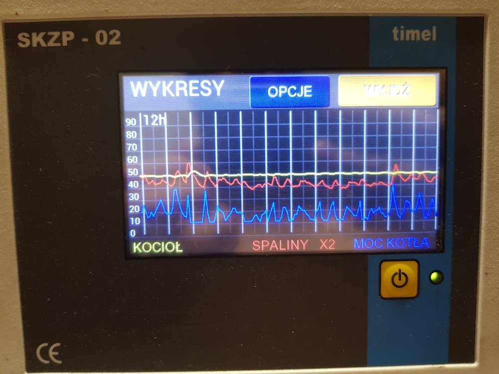

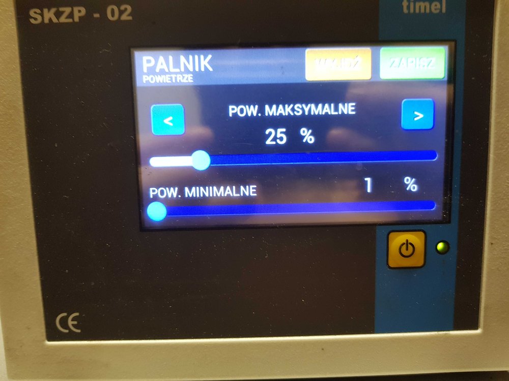

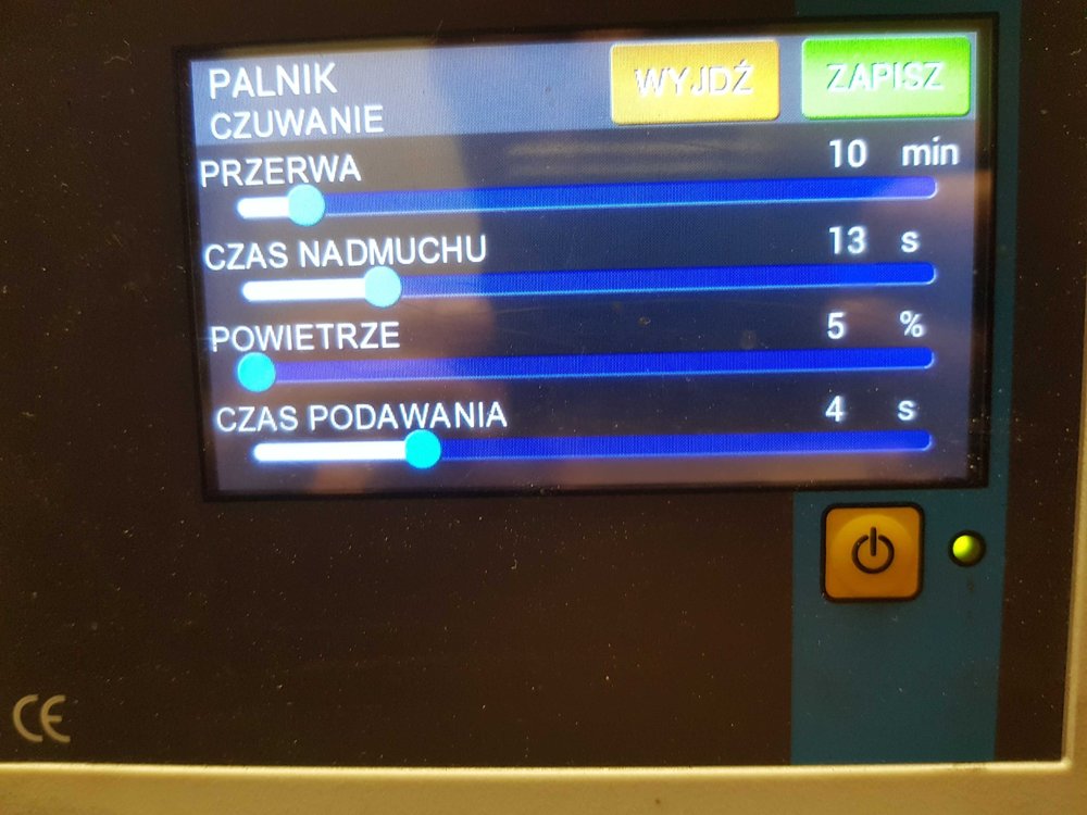

Kurczę, podczas nagrywania filmu nie spojrzałem na powietrze ;/ przez noc znowu powstał gigantyczny spiek.
273561ffd49075765dbe2e03638976c2.jpgfc2c8fbe9b6e782dcb00a287184f4d3d.jpg91fff9952c1f36e0302d2f365cce88c0.jpgfa99c6a076f9fe89c08a5952c9cc8aff.jpged7a9ed6f445e9bd692d2887a89e1678.jpg521ffd0982bbffe62b49f204373af79a.jpg48469ee443bb97c5a174368ca7b452fd.jpg
Wysłane z mojego SM-G950F przy użyciu Tapatalka
Z tego co widzę to z jednej strony tylko powstaję spiek ??
Powietrze jeszcze w dół !! 22%
końcówki płomieni nie kopcą Ci na czarno daj krótki film z końcówek nad rusztem wodnym najlepiej jak bedzie na około 25% mocy minimum

Miałem dokładnie tak samo daj jeszcze powietrze w dół na 22% i zobaczymy co się będzie dziać na palniku
