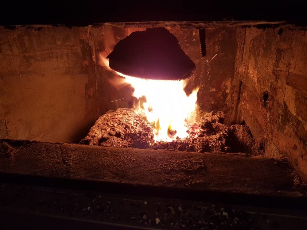

Walczę z tym groszkiem z wesołej ciągle . Ustawiłem powietrze minimalne na 18 gdyż po testach w mojej opinie przestało dopiero smolic, maksymalne 30 z drobnymi korektami na minus przy wyższym stopni modulacji . Przy tak wysokim powietrzu minimalnym ciągle rośnie mi temperatura kotła. Druga sprawa zapada mi się kopczyk . Zmienjszam stopniowo kaloryczność węgla i obserwuje jakie są efekty. Narazie że tak powiem brak .
Ale jak zmniejszasz powietrze zwiększa Ci się ilość węgla na palniku i będzie bardziej kopcił i smolił bo opał będzie się kisił

Tak wygląda płomień na minimalnych obrotach dmuchawy 18% przy tej wartości mi nie smoli pieca . Ale zapada mi się kopczyk. Rozumiem żeby go podnieść do góry najlepiej regulować kalorycznoscia paliwa w dół? 82618c803f0c8a6f84d4b3b781b730b9.jpg

Jeśli Ci się kopczyk zapada kaloryczność w dół lub korekta paliwa w na + lub wiatr w dół %

No ok. Wiatru nie chce ruszać za bardzo żeby nie brudzic pieca . Z kalorycznoscia zjechalem w dół na 24.8 aktualnie zobaczę za jakiś czas jak kopiec wygląda. Korekty narazie nie robię chce pierw ustawić kalorycznoscia i dopiero ewentualnie wyregulowac minimalnie .
Ale podnieś od razu kopczyk poprzez dodaj paliwa i zobacz za jakiś czas czy stoi w miejscy czy poszedł w dół czy górę
Tak zrobiłem:)

Gaizka2, jaki to palnik?
Nie wiem, czy na tym zdjęciu to tak wygląda, czy tam w ogóle nie ma kopczyka, a pali się w środku w koronie.
A jeśli tak jest, to potem musiałeś podnosić powietrze, żeby się paliło i nie smoliło.
Ten płomień masz za duży jak na moc minimalną... choć może inaczej, jaką masz  ustawioną moc minimalną?
Palnik to ekoenergia 25-35 kw . Moc minimalna 10 , moc maksymalna 80 . Powietrze min 18 , maks 30 . Moc kotla ustawioną na 25 kw .

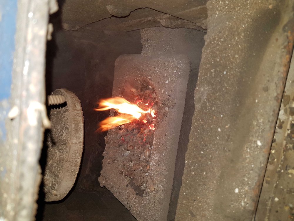

Przy kalorocznosci 25 mniej więcej kopczyk strasznie się zapada jak na zdjęciu. Zmieniłem teraz na 22 zobaczę co będzie . 0dfd6e32e02b6cdae75d28136ca32f36.jpg
