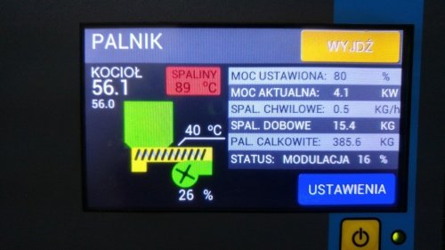

Dzieki za tema dmuchawe.Zmienil zakres,namiast 80 % ustawial 17-53%,popiol,i plomien jest lepszy. :blink:

Szanowni koledzy jakie sugerujecie wprowadzić zmiany w procesie palenia aby zmniejszyć nieco spalanie (mimo stera aktualnie 150kg czeskiego eko wystarcza na 7 dni-ogrzewam dom 240mkw) i ta sadza. ...ehhhh

Ja czekam na zmiany w sterowniku, gdzie będzie gwałtowna reakcja na załączenie ładowania CWU.
Jak żona pójdzie się kąpać to zanim sterownik wejdzie na 100% to woda w nim spada z 65C nawet do 55C.
Podnoszenie modulacji o 1-5% to deko śmieszne. Temp zadana już jest -5C a modulacja powoli rośnie i ma ok 40%.
Jak już kocioł się rozbuja to przebija o 5C. Wiadomo też, że 40% przy wzroście modulacji to zupełnie inna temp spalin niż przy schodzeniu z mocy i 40% modulacji.
Z drugiej strony problemem może być duża pojemność wodna kotła wynosząca jakieś 72l. Więc przy spadku temperatury musi szybko zagrzać siebie i CWU 120l.
Gdyby tak przy włączeniu CWU kocioł od razu wstawał z 50% to już by było lepiej (przynajmniej u mnie).

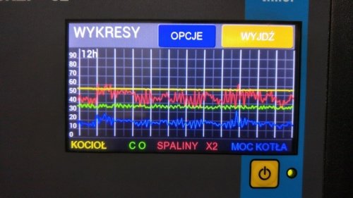

Ja mam obieg kotłowy zrobiony przez zbiornik CWU i nie mam skoków temperatury na kotle.
Zasobnik ma też 120 litrów a pojemność kotła to 90 litrów
Siemka, w jakim trybie pracuje piec ?
Tzn. tryb ciągly, czasowy?
Ja zmienilem obieg kotlowy na wymiennik, z obiegu po przez CWU.
Pompa non stop pracuje na krotkim obiegu, a na wymienniku tryb czasowy.
Pompa zalacza sie jak spadnie temp na sterowniku pokojowym.
CWU to oddzielny obieg.
Teraz obieg centralnego mam na ukladzie zamknietym a kociol na otwartym i powiem ze rewelka.
Przygotowane to mam pod przyszla podlogowke, gdyz najlepiej si3 ona sprawuje na ukladzie zamknietym.
Temp powrotu super zabezpieczona, okresowo nawet wyzsza od zasilania.
Ja mialem takie wykresy jak Ty gdy wlasnie zabezpieczalem powrot przez CWU, a kociol pracowal w trybie ciaglym.
Inaczej jest to nie osiagalne, gdy kocioł przerywa swoja prace.
Podobnie mialem tez po przez wymiennik gdy kociol pracowal w trybie ciaglym, wszystko jednak zalezy od tego czy chcemy miec ladne wykresy = wieksze spalanie, czy brzydki wykres i male spalenie
