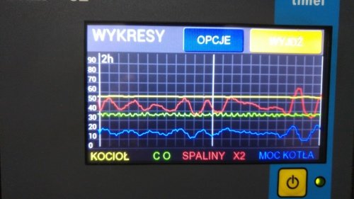

Clip2, w którym momencie na wykresie masz ładowanie CWU? Tzn kiedy ktoś ci zużywa pół zbiornika ciepłej wody? Bo po wykresie to cały czas z tą samą mocą idzie kocioł.
Ciągłe chodzenie CWU raczej dużo nie pomoże. Temp CWU na sterowniku spada z 52C do 25C (czujnik jest w ok 1/3 wysokości od dołu). Wcześniej miałem histereze 5C ale zmniejszyłem do minimum i lekko pomogło.
Dodam, że mam 2 wyjścia z kotła więc o ile do CO siłownik pilnuje temp powrotu to przy CWU woda wraca już chłodniejsza na tyle, że nie parzy od razu w dłoń jak na wejściu do zasobnika.
To było zdjęcie zrobione wczoraj o 17.40 więc dużego ładowania na wykresie nie ma, ale mam trzy dziewczyny w domu to zużycie mam stale nie małe ;) . Zrobię dziś fotkę po większym poborze i wstawię, ale wykres sprawdzam dość często i nie ma na nim znaczących różnic, a już na pewno nie ma tak dużych o jakich piszesz i żeby kocioł musiał to gonić dużo większą mocą.
Clip2 prosił bym żebyś zamieścił zdjęcie z 2 godz to zobaczymy to PROSTA LINIE kocioł .
Ok. Wieczorem wstawię fotki z 2 godz i z większego poboru CW
Ok czekam

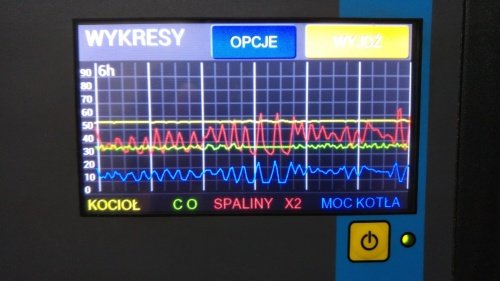

Wstawiam obiecane zdjęcia. Ładowanie CWU jest mniej więcej w połowie wykresu 6G. Mimo ustawionej mocy max. 80% to kocioł rzadko przekracza 30%.
Na końcu wykresu ponownie zaczyna się dogrzewanie CWU
Edytowane przez clip2
No widzę ale praca zaw.3/4 d masakra .Czujnik kotła gdzie zamontowany , jaki masz zasobnik cwu .No i gorąco w podajniku za ciepło.
Edytowane przez marekd
Własnie,strasznie "trzepie" zaworem miesz. A może tak coś zmienić w nastawach - stabilizacja i/lub wzmocnienie, u mnie pomogło.
Podajnik troszkę przy ciepły, ale chyba tragedii nie ma.

Dayan zimno w tym twoim domu 16,8 st no i wlasnie tak sterownik walczy jak wysysa się z kotła woda dla cwu.Tu u kolegi widać to wyraźnie trzeba by to poprawić, uważam ze pompa kotlowa i sprzęgło .
Cpip2 gdzie zamontowany czujnik kotła pokaz .

Czujnik kotła zamontowany mam w miejscu fabrycznym przy wyjściu zasilania (prawie na rurze zasilającej).Z pokazaniem tego ciężko bo nad nim jest ocieplenie kotła i dodatkowa dekoracyjna obudowa. Co do temp podajnika to wiem, że za ciepło ale nie mogę sobie z ty poradzić, stale mi skacze ta temp 38 - 45 st.

Dlaczego temp. mieszacza tak faluje?Nie próbujesz coś skorygować?
