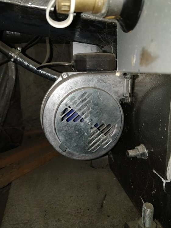

Daj znać to na pewno pomożemy bo moja dmuchawa jest stosowana do pieca 40KW A mam 19kW

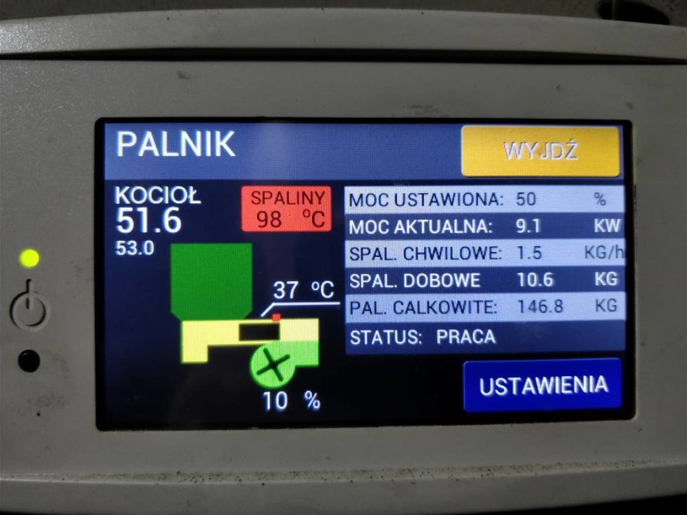

Macie jakiś sposób na osłabienie dmuchawy? Mam aktualnie na 10% i klapa otwarta do połowy.
Jak sprawdzałem moc, to od 30 w mniej więcej procent dmuchawa już nie przyspiesza. Czyli wychodzi na to że przy 30% dmuchawa daje na maksa.
Wysłane z mojego ONEPLUS A5000 przy użyciu Tapatalka
masz parametr max 100%  i tam ustawiasz tyle od ilu dmuchawa nie przyśpiesza
sterownik rozłoży 100% w tych 30 co ustawiłeś

Minimum mam 6% A max mam na 25% ale ten max to musisz do węgla dostosować Podeślij film jak masz na palniku i napisz jaką mocą piec był

To dla czego masz tak niskie napiecie to jedno a drugie ja mam otwartą klapke od wentylatora na maxa więcej tlenu się dostaję i spala idealnie https://youtu.be/Lk2GEevygEU
Tak dawniej robili fachowcy-stary dom z 1980r,klapkę też mam otwartą na maxa.
Nie palę na modulacji, bo mocno dymi przy mniejszych mocach i wypala szybko paliwo na palenisku, więc piec pracuje w interwale. Film nagrałem jeszcze wczoraj:
https://youtu.be/IMUXJk0bJ3w
A tu zdjęcia przysłonięcia dmuchawy i nastaw sterownika:

Problem w tym, że przy zasłoniętej przysłonie na ok 60% dmuchawę muszę mieć na 10%. Daje mi to bardzo małe pole manewru dmuchawą.
Chciałbym, żeby dmuchawa pracowała na 100% przy 100% na sterowniku a nie przy 30%. Może i z tego powodu modulacja nie daje tak dobrych efektów.

Jak masz przewymiarowana dmuchawe to będzie Ciężko tak ustawić jak byś chciał. Z tego co widzę to masz Tłok A ustawienia trzeba robić będzie jak pogoda się ustabilizuje bo teraz to nie miarodajne są efekty
Kiedyś obiło mi się o uszy, że wpinali jakiś opornik, żeby zmniejszyć napięcie do dmuchawy. Nie wiem nie znam się, bo elektronikiem nie jestem, dlatego się pytam, czy jest jakaś możliwość. Zastanawia mnie właśnie rozwiązanie sterownika, że już przy 30% dmuchawa daje na maksa.
