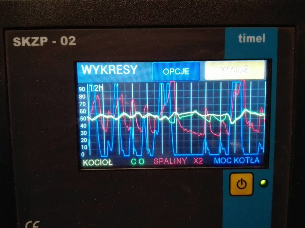

Wykres z ostatnich 12 godzin

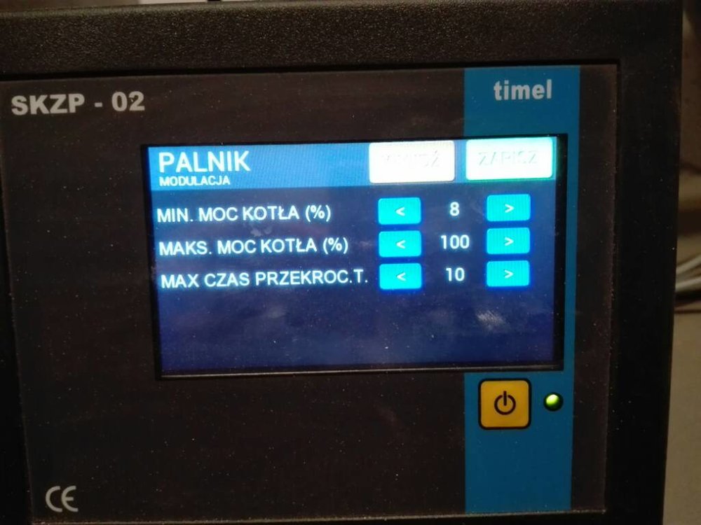

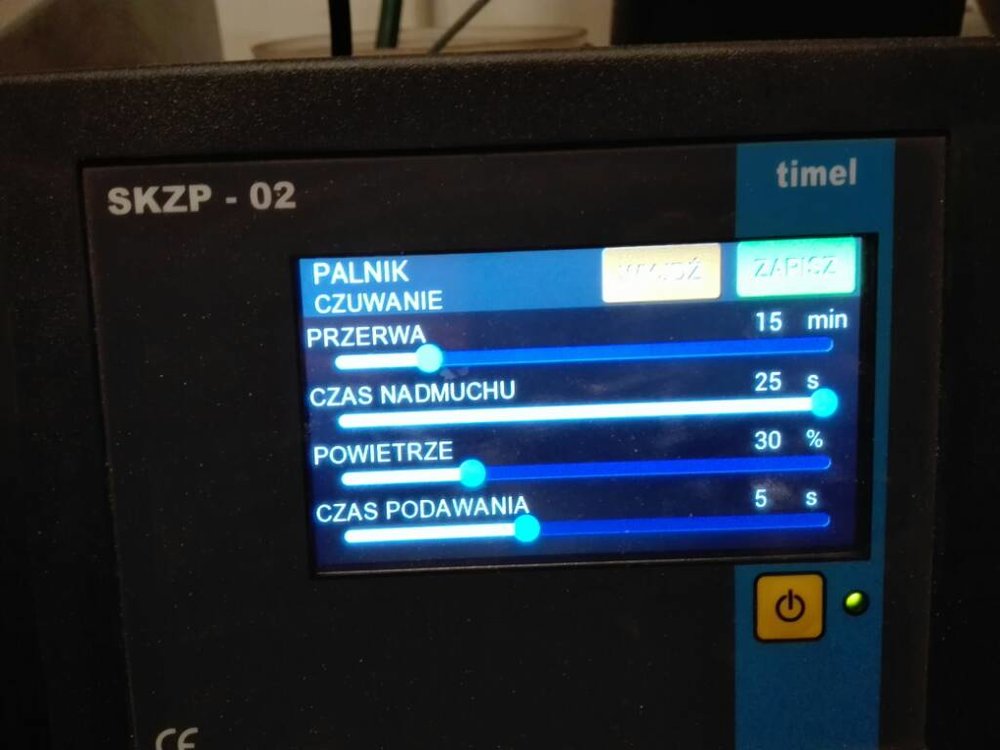

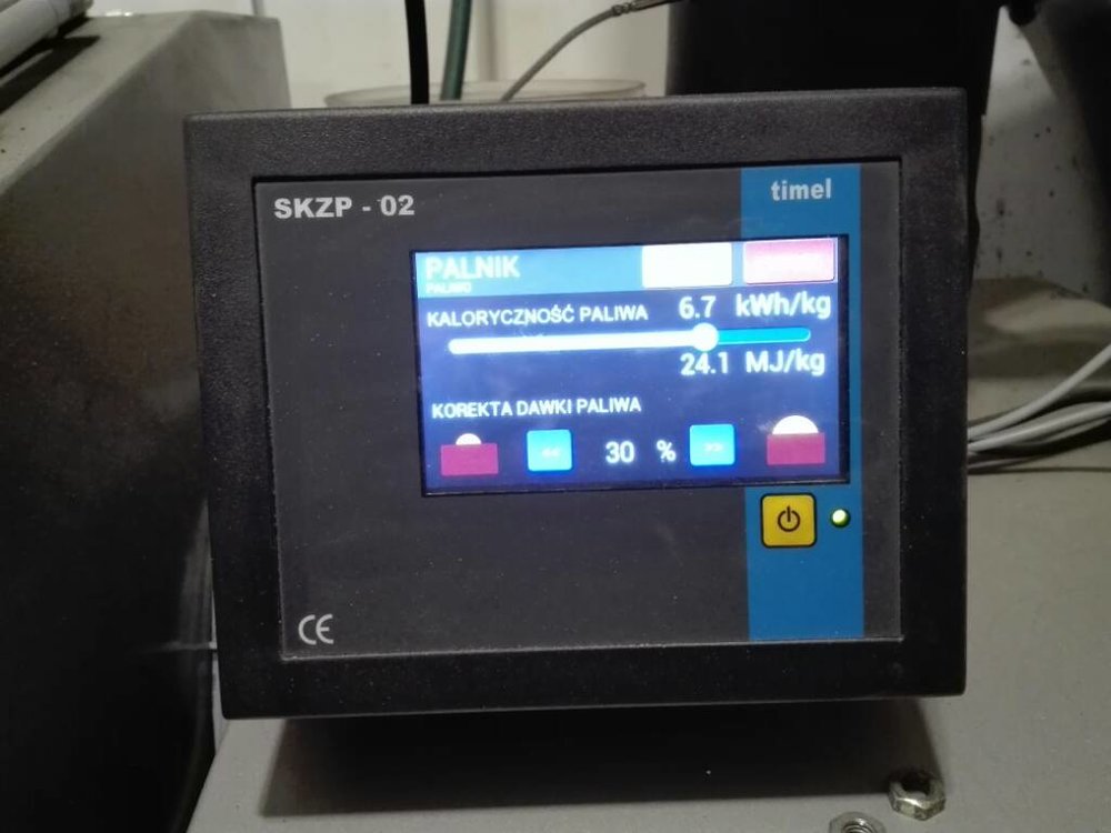

Panowie mam problem nie moge trafic w ustawienia co robie nie tak ?? Ciagle mi sie robia kolosalne spieki ktore musze rozbijac. Eko to retopal 24 mj.
Piec to 12 kw z palnikiem ekopal.
Co robie nie tak ?

Spróbuj dać powietrze minimalne 5 i zobacz co będzie .
Czasem pomagają ustawienia wbrew logice. Ja też walczyłem z podobnymi spiekami. W tej chwili pojechałem z powietrzem na 98% i pomogło. Powietrze minimalne dla 10%mocy mam ustawione na 15%. Teoretycznie przy powietrzu 98% powinny tworzyć się spieki a u mnie powstaje tylko drobny pyłek i brak spieków i niedopałów.
