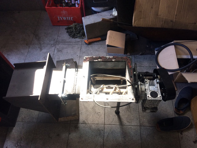

Jeszcze raz zapytam czy ktoś pali miałem z palnikiem rynnowym mam nowy piec od dwóch tygodni a co do sterownika to przecież można wyłączyć pid jak komuś nie pasuje i ustawić tak jak się chce czy się mylę
Edytowane przez thekip
Tak.Mam 3 mesjace i investycja jest skoro navracena.Na opale,i czysceniu kociola-nie cuwa,popiol popiolok.Przed tym palil titanik,k tymu st 431,brrr.
rynnowy slimakowy?
Tak ślimak podwójny i rynna
Rynna obłożona płytkami ceramicznymi
