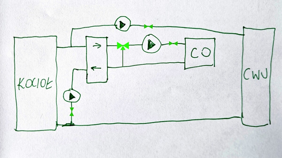

  6. aha, a ja myślałem ze zawór zwrotny to jest ten element z dwoma trójkątami zielonymi skierowane do siebie, to w takim razie co to są te trójkąty co piszę wyżej. Zaznaczyłem je na schemacie bo w tych miejscach mam zawory zwrotne u siebie.
  7. Czyli ten zawór tak jak teraz na schemacie, jest ze sztuka? Jakiś konkretny sprawdzony czujnik temperatury do sterowania zaworu 3D możecie polecić i gdzie go podłączyć do SKZP-02 aby poprawne było sterowanie zaworem Nie bijcie za pytanie ale nie wiem co oznacza ten przekreślony żółty prostokąt na schemacie.
  8. Zmieniłem schemat i przerywana linią zaznaczyłem podłączenie powrotu, czy tak dobrze? Dlaczego powrotu nie podłączyć z powrotem CO przed sprzęgłem?
  9. Podpowiedzcie czy w tym miejscu wstawić zawór 3D, na schemacie chciałem wstawić w miejsce zaznaczone na czerwoną kreską. Tylko nie wiem gdzie podłączyć powrót. Do powrotu z CO czy powrotu już za sprzęgłem ale przed pompą cyrkulacji kotła. Jakim czujnikiem temperatury mam sterować tym zaworem 3D, czujnik w pokoju czy czujnik umieszczony na rurze?
