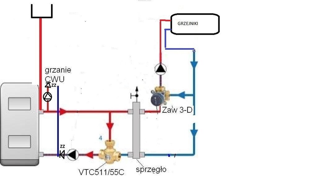

Pompa tłoczy gorącą wodę z kotła, np. przez wężownicę w bojlerze. Jak masz czujnik na powrocie to sobie sprawdź. Powrót tylko przez moment "klęknie" , a przecież całej wody z bojlera nie przepuszczasz przez kocioł, tylko tyle co jest w wężownicy
Rozumiem. Pójdzie szybko. Z tym, że myślałem że można dać ten powrót z bojlera przed ATV. Coś na zasadzie sprzęgła ( do którego podłączamy powrót bojlera)
Nawet jak z wężownicy pójdzie letnia woda to i tak zostanie podgrzana zmieszana z zaworu ATV tak ?

Ja myślę że sprzęgło rozwiąże problem. Nawet tylko z tymi dwoma obiegami
No nie, bo kolega zaleca wpiąć powrót bojlera bezpośrednio do kotła.
Kordjano, nie mieszaj. Powrót z bojlera ma być wpięty wprost do kotła i tyle!

Schemat wielokrotnie powielany na forum. Wystarczy przypilnować "fahofca" żeby tak podłączył. ZZ to zawory zwrotne
Prawidłowe , podoba mi się. Tylko sprawa rozbija się o powrót z bojlera. Na wielu filmach widzę ,że wpinają go do powrotu z grzejników przed sprzęgłem( prawa strona na schemacie) Tak jak poniżej na schemacie.

No i zrób tak i będzie dobrze Kolego @Ertan , @Benton661 podmieszanie tutaj jest gorącej z atv z letnią z wężownicy .
Na marginesie ten schemat z afriso jest gorszy , ale też by działało

Dziękuję tym, którzy montując sprzęgło zalecają wpiąć w nie: powroty z bojlera jak i grzejników. Ma to sens. ....Tym, którzy pomimo montażu sprzęgła zalecają wpinać " po staremu" powrót z bojlera do kotła, też dziękuję. Nie wiem kogo "uświadomili" bo ja nie jestem za ich rozwiązaniem. Powodzenia.
@Ertan
Pytasz co będzie lepsze - jedno i drugie BĘDZIE DZIAŁAĆ prawidłowo.
Te schematy różnią się tym - że jak dasz bojler przed sprzęgło to w trybie letnim grzejesz bojler jedną pompą, bo ta przy zaworze ATV nie jest do niczego potrzebna.
Jak dasz bojler za sprzęgłem - musisz uruchomić 2 pompy - tą z ATV żeby ciepło doszło do sprzęgła i tą od CWU żeby doszła do bojlera.
Zazwyczaj daje się przed sprzęgłem i JEST TO POPRAWNE z racji na to, że część kotłów nie posiada obsługi pompy kotłowej!
Przykładowo LAZAR jak masz bojler do 220l pozwala wpiąć się przed sprzęgło, a jak masz powyżej - musisz dać za sprzęgło bo baniak jest większy i chcą lepiej chronić kocioł.
Nie rób z ludzi co na tym zęby zjedli partaczy bo tak się Tobie wydaje. Jak wiesz lepiej to po co pytasz?
Obyś kolego później nie narzekał że zasobnik wolno się grzeje i musisz grzać w priorytecie .
