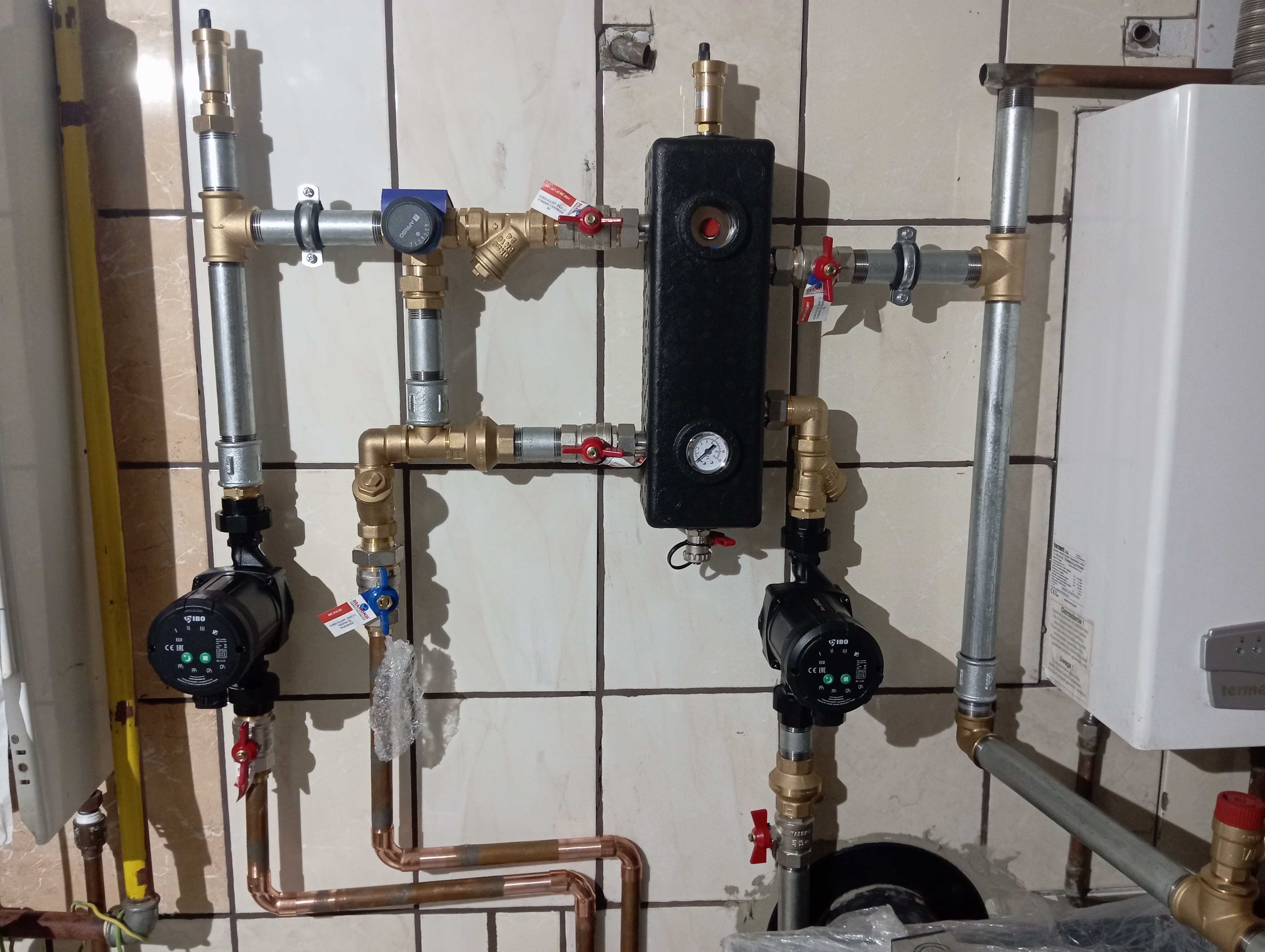

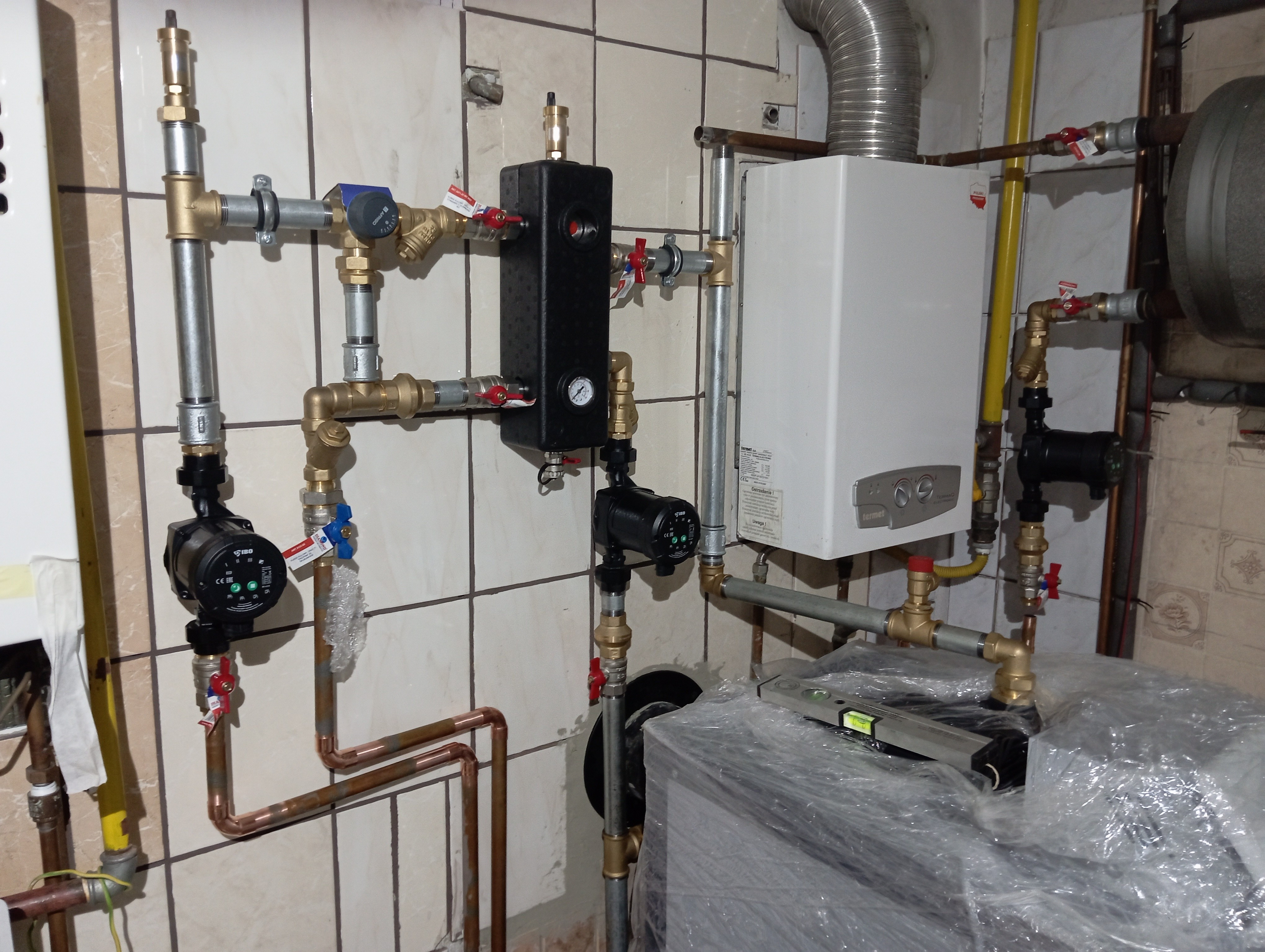

  3. Raczej tylko pellet Co do buforu też myśle że był by najlepszy.Na tapecie było 4D lub bufor lub sprzęgło Bufor odpadł bo miejsce/+koszt.Padło na sprzęgło myśle że lepiej niż 4D chociaż zdania są podzielone. Co do kotłów gazowych są 2 w kotłowni i tam jeszcze jest niezła pajęczyna(co instalator to coś tam dolepił) to działa także zostawiay tak jak jest. Koledzy odnośnie instalacji dookoła sprzęgła i kotła miałem lutować w miedzi 28 ale poszło w stali 1cal serio aż tak to lipnie wygląda ?troche mój entuzjazm siadł
  4. Dzięki mój jest właśnie taki sam tylko bez Atv ,podłogówki i grup bezpieczeństwa kocioł/c.w.u. Atv nie dałem bo jest 1 obieg i mały bojler.Ciepły powrót powinno zapewnić odpowiednie ustawienie prędkości pomp i kolejność załączania

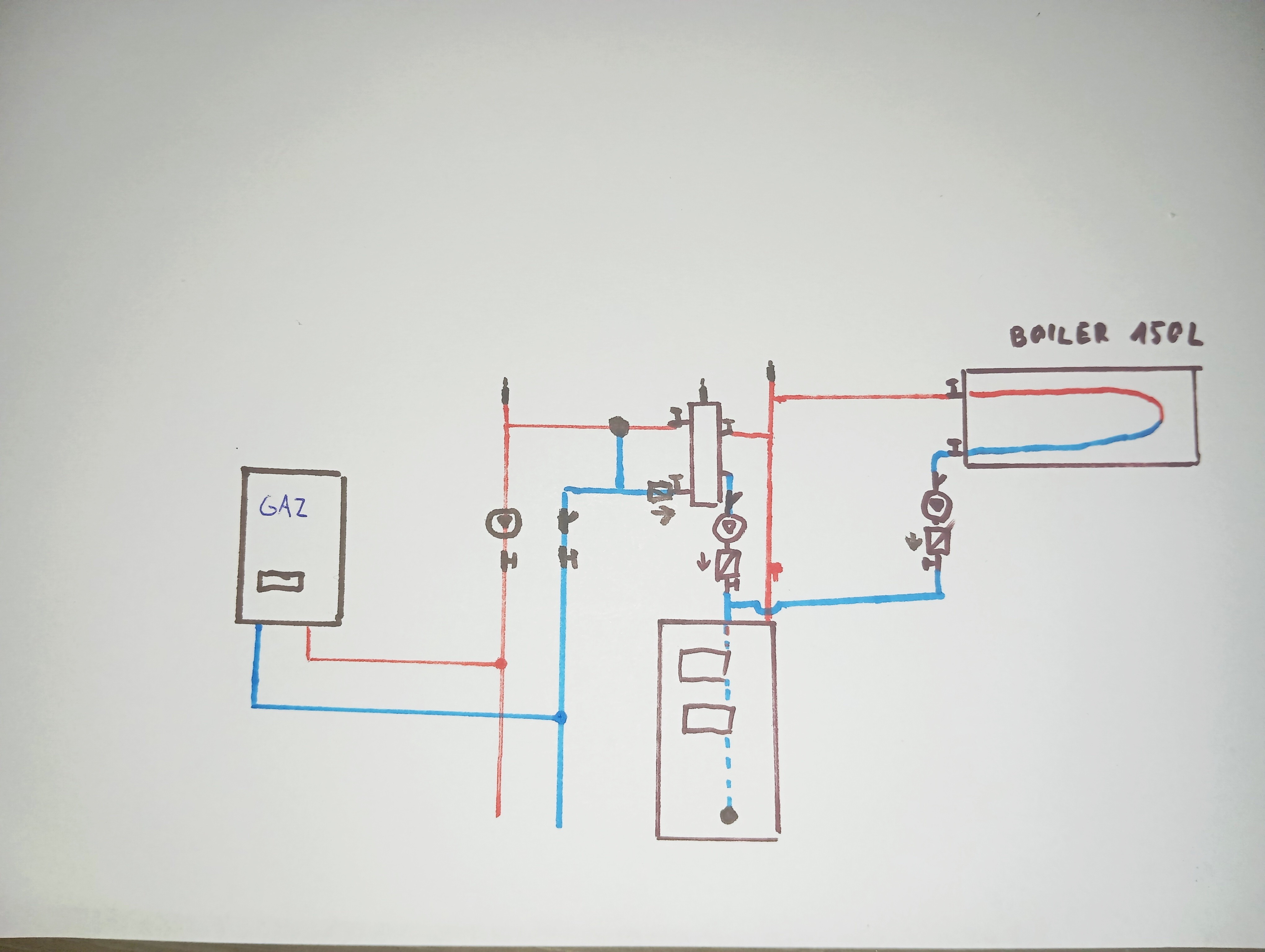

  5. Dołączam (ładniejszy) schemat Tuptus tu lepiej widać zasobnik będzie współpracował z pelleciakiem

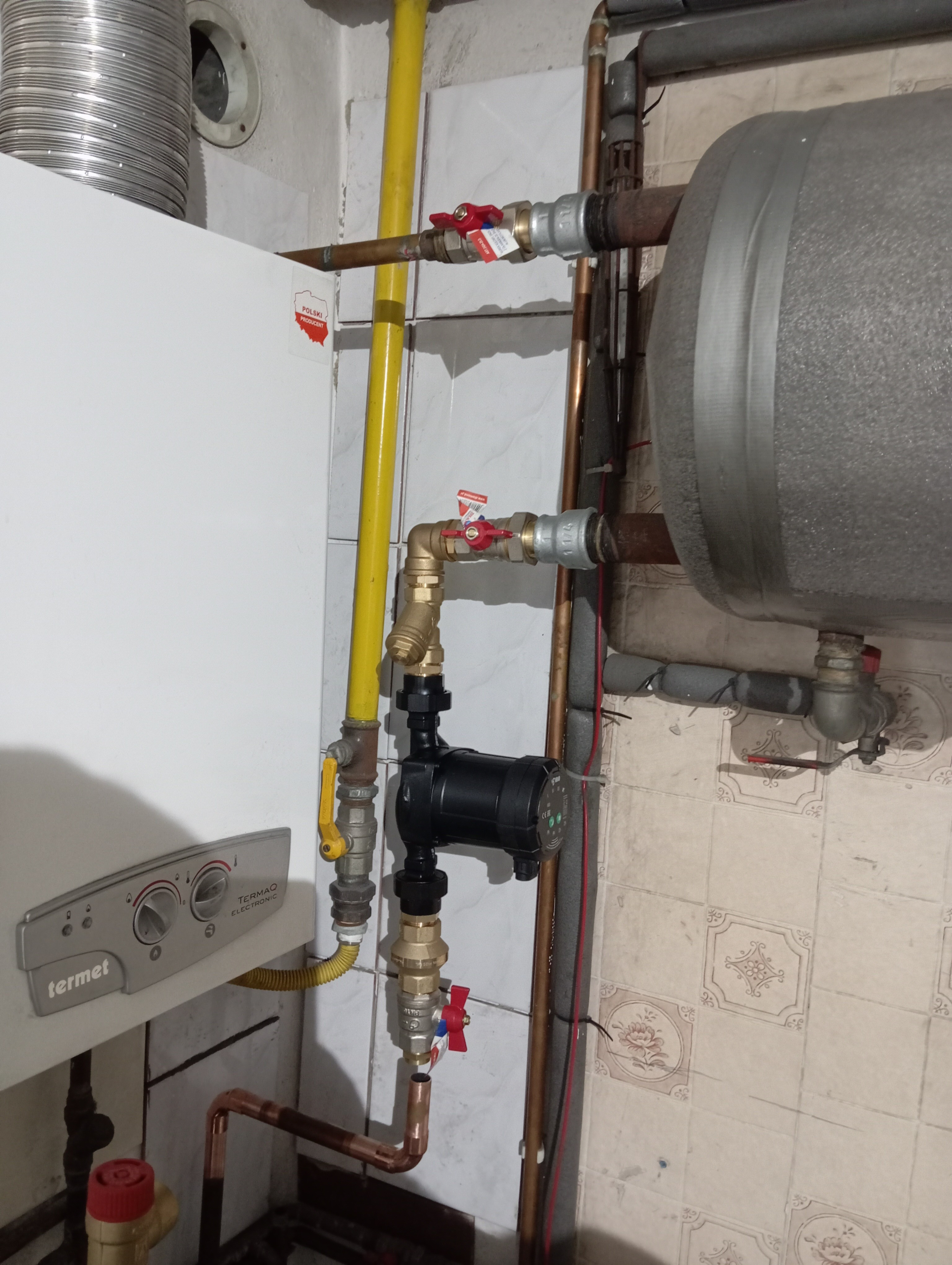

  6. Witam Matejko to u ojca wymiana kotła ekogroszek na pelletowy Sambor ten termed jest do podgrzewania c.w.u nie bierze udziału w tej instalacji ten ze schematu to stary świebodzicki z 92r on był wpięty jako drugie źródło w razie awarji.W razie czego będzie ręcznie przełaczony.Tak było wcześniej wpięte i ojciec nie chciał tego zmieniać
  7. Witam będe wdzięczny za wszelkie podpowiedzi.Narazie poskładałem na sucho instalacja otwarta (ale jest daleko i z zakrętami do naczynia ) informacje ogólne 1.Pompy c.w.u 25-40,pompa co 25-40,pompa kotłowa 25-60 2.Zawór bezpieczeństwa przy kotle 2 bary 3.Filtry z magnesem 4.Kocioł 18 pell duo plus z termo tech 5.Boiler 150L 1.czy uważacie że sprzęgło jest podłączone od dobrej strony(tak było opisane ale na wielu filmikach widziałem odwrotnie szerokie na kocioł wąskie na instalacje). 2.Pompe na boiler dałem na powrocie z boilera czy to ma znaczenie? 3.Instalacje jest otwarta ale wcześniej było też naczynie przeponowe przy kotle Dziękuje

  11. Witam Panowie jakieś sugestie dotyczące schematów ?wiem że niby proste dla mnie to była nauka od 0 będe wdzięczny za wszelkie uwagi
  12. Dołączył do społeczności: FightNight85
