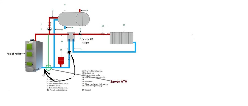

  7. Dziękuję tym, którzy montując sprzęgło zalecają wpiąć w nie: powroty z bojlera jak i grzejników. Ma to sens. ....Tym, którzy pomimo montażu sprzęgła zalecają wpinać " po staremu" powrót z bojlera do kotła, też dziękuję. Nie wiem kogo "uświadomili" bo ja nie jestem za ich rozwiązaniem. Powodzenia.

  9. Ja się nie znam, ale rozumiem że ci z afriso, którzy zalecają taki schemat, z filmu pod którym większość to pozytywne opinie żartują? Znaczy nikt tak nie montuje? A może to właściwa instalacja , a nie podłączanie na krótko bojlera jak 30 lat temu? ....Ja zadaję tylko pytania. Link do filmu mogę przesłać Prawidłowe , podoba mi się. Tylko sprawa rozbija się o powrót z bojlera. Na wielu filmach widzę ,że wpinają go do powrotu z grzejników przed sprzęgłem( prawa strona na schemacie) Tak jak poniżej na schemacie.

  15. Dlatego, że jak zakładam ATV to chyba po to, by była ochrona kotła.Też zalecasz ten zawór. Tylko jaka ta ochrona będzie jak kocioł dostanie 25 stopni z bojlera? Tłumaczę ci a ty coś o tym że bojler nie potrzebuje ochrony . Łapiesz ?!
  16. To co to będzie za ochrona temperatury kotła jak będzie powrót z bojlera za ATV ?
  17. Jeszcze raz - Powrót z grzania bojlera ma być pomiędzy kotłem a zaworem ATV?
  18. Powrót z grzania bojlera ma być pomiędzy kotłem a zaworem ATV? Czy przed ATV jak na rysunku? Naczynie masz rację jest źle narysowane, ma być przy kotle.
  19. Czy tak można podłączyć zawór ATV do tej instalacji? Wówczas tą pompkę przesunąłbym między zawór a kocioł, która teraz jest na powrocie pod zaworem 4D. Autor chciał puścić dwie nitki z kotła. Jedną na krótki obieg , drugą do sprzęgła. Nie inaczej.
  20. Hydraulik chciał mi założyć sprzęgło na instalację i sugerował puścić dwa zasilania z pieca: jedno na krótki obieg do kotła , a drugie do sprzęgła. Czy to normalne, bo wszędzie widzę na schematach jedno zasilanie do sprzęgła z łącznikiem po drodze z powrotem, na który montują zawór ATV., tak jak na schemacie poniżej :
