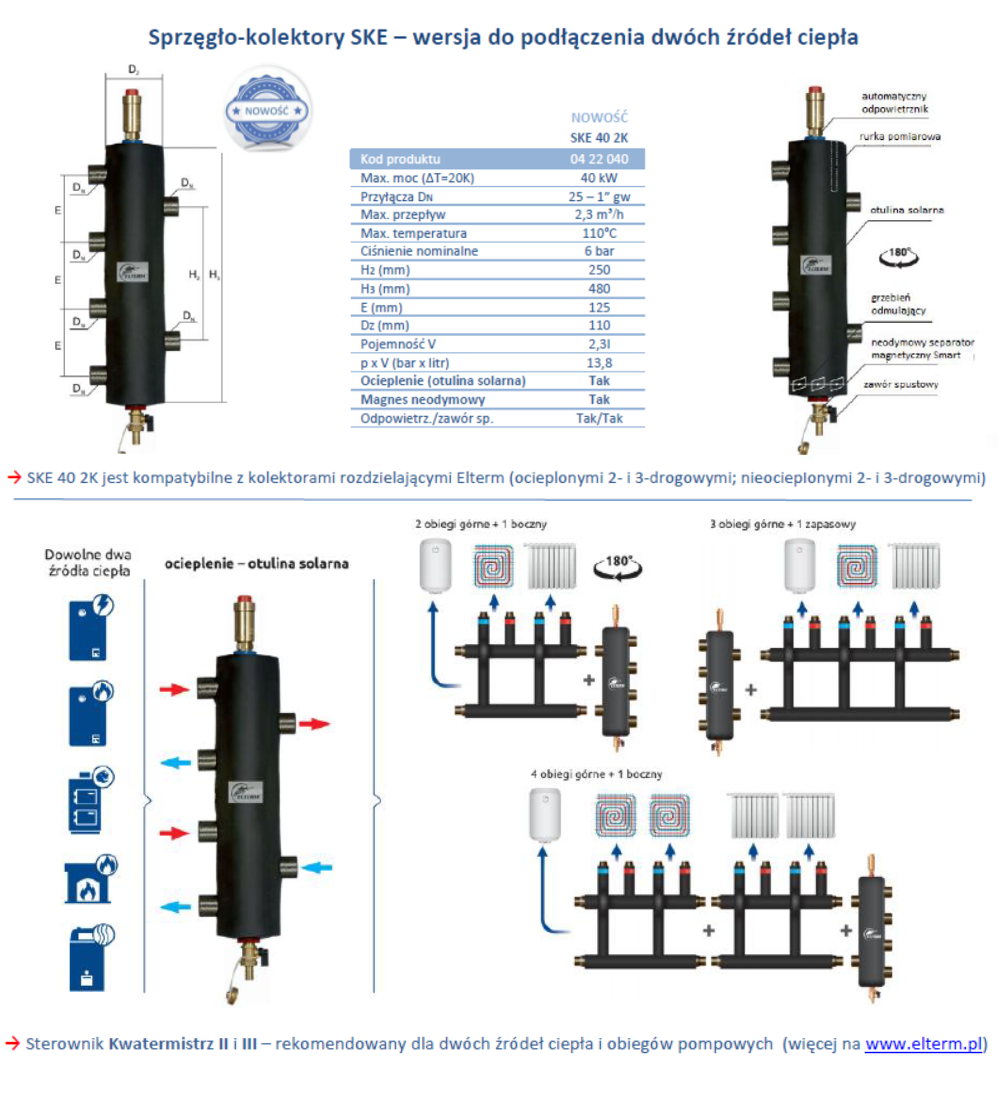

Po pewnych przemyśleniach zdecydowałem się na drugie źródło ogrzewania z uwagi że w salonie mam wybudowany komin pod kominek decyduje się na kominek z płaszczem wodnym którego będę używał sporadycznie przy mniejszych temperaturach lub jak mi się zachce , oczywiście kominek odrazu nie powstanie ponieważ najważniejsze jest wykonać kotłownie z piecem na Pellet jako moje główne ogrzewanie Ale decyduje się na zakup Sprzęgła hydraulicznego na dwa źródła zasilania , przed pracami posadzkowymi przygotuje już rury od kominka do kotłowni tu raczej myślę o rurach 1 cal (kominek będzie zasilał CWU i Grzejniki a ogrzewanie podłogowe zostanie wyłączone) natomiast moim problemem jest  same sprzęgło które zamierzam kupić ( podaje zdjęcie) gdyż przyłącze  do sprzęgła jest tylko 1 cal (Symbol A na rysunku) a ja myślałem żeby wykonać  całość 1,5 cala gdyż kocioł na pellet musi zasilić 3 obwody ( CWU+Grzejniki+Podłogówka) i w tym przypadku niewiem czy zasilanie sprzęgła rurą 1 cal czy będzie prawidłowe ?. a może dojechać do sprzegła rurą 1,5 cala i następnie redukcja na 1 cal w sprzęgło?. Ten sam problem pojawia się na wyjściu sprzęgła (Symbol B na rysunku) ma być wykonany kolektor na 3 obwody ( grzejniki 1 cal , podłogówka 1 cal , CWU 3/4 ) jak to zrobić by  ogrzewanie było  wydajne ?

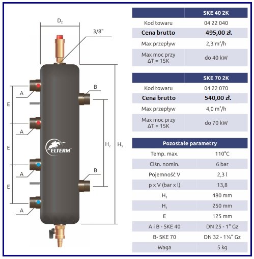

Moc sprzęgła masz podaną dla króćców 1" to przeważnie ok 40kW - czy masz większe moce u siebie?

zacznijmy od tego, ze to jest sprzegło-rozdzielacz dla dwóch żródeł ciepła, np. dwa kotły, kocioł-kominek itp.
Wejściem są króćce A a wyjściem B czyli Kotły(źródła ciepła) podłączasz pod króćce A, a grzejniki podłogówkę pod króćce B

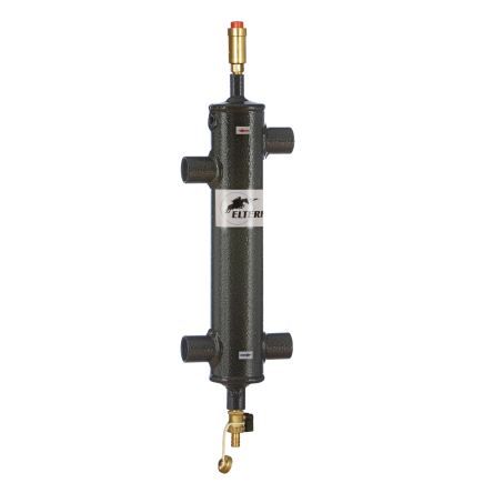

Ty potrzebujesz sprzęgła dla jednego źródła czyli takiego large_elterm-she-gw.png?lm=1542975692

Możesz kupić model 70kW(przewymiarowanie sprzęgła nie gra roli)który ma wyjścia 5/4"jak ci na takich zależy i do tego kolektor rozdzielający na 3 obiegi

No to powiedzmy że producent twierdzi że te sprzegło jest dla dwóch źródeł ciepła (strona A) a (strona B) źródła odbioru. Nie ja tak twierdzę ale producent, wszystko jest opisane na stronie producenta można znaleść w aukcjach allegro. Ale jezeli dwa źródła ciepła można wpiąc pod jedno wejście to dlaczego miałbym nie skorzystać może wyjdzie taniej. Czy może ktoś przedstawić jakich schemat lub opisać jak to się łączy? Czy są jakieś tam sterowane zawory itp.?

A producent tego ustrojstwa twierdzi że można podłączyć tak i tak czyli albo dwa źródła ciepła na króćce A i na instalację króćce B albo jedno źródło ciepła na króćce B a dwa obiegi grzewcze na króćce A
a niby gdzie tak twierdzi?
elterm-ske40-2k.parametry.png?1517227458
do dwóch obiegów grzewczych jest inny model

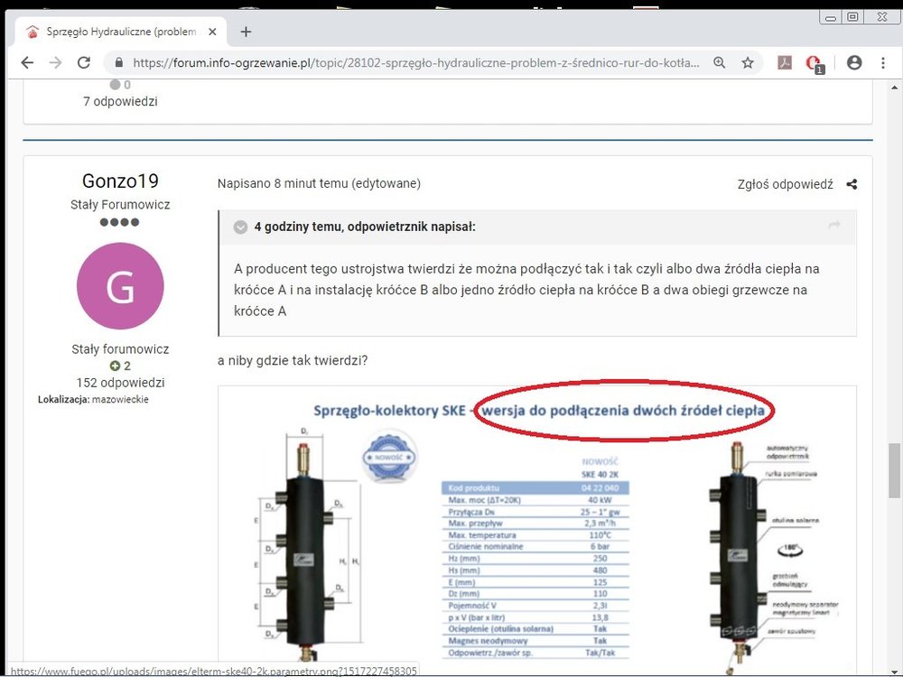

1491661567188840114658e8f2ff4061d_cGxf.j
A niby tu tak twierdzi?patrz załącznik.
A po drugie dzwoniłem do producenta w tej sprawie i przedstawił temat tak jak opisałem
Edytowane przez odpowietrznik
dobra, chrzanie to, wiem, że jest do dwóch źródeł ciepła i cały czas to twierdze, problem jest w tym, że ja cały czas byłem przekonany że autorowi chodzi o dwa obiegi grzewcze.
tu jest sedno, którego odruchowo nie doczytałem, bo mało kto tak robi, a przynajmniej na forach mało opisuje.
Przepraszam, moja wina.

No i wszystko się wyjaśniło. Może i też mój błąd, bo ja rozpisuje się nie pokoleji, czasami wiem że często jest zrozumieć co autor ma na myśli jeżeli są błędy w pisowni, dzięki wielkie wszystkim za pomoc. Tak jak opisałem sprzegło na dwa źródła ciepła. (kominek, i kocioł na pelett). Co myślicie o tańszych pompach  obiegowych elektronicznych?na chwilę obecną muszę kupić 4 pompy a w przyszłości następne dwie.
