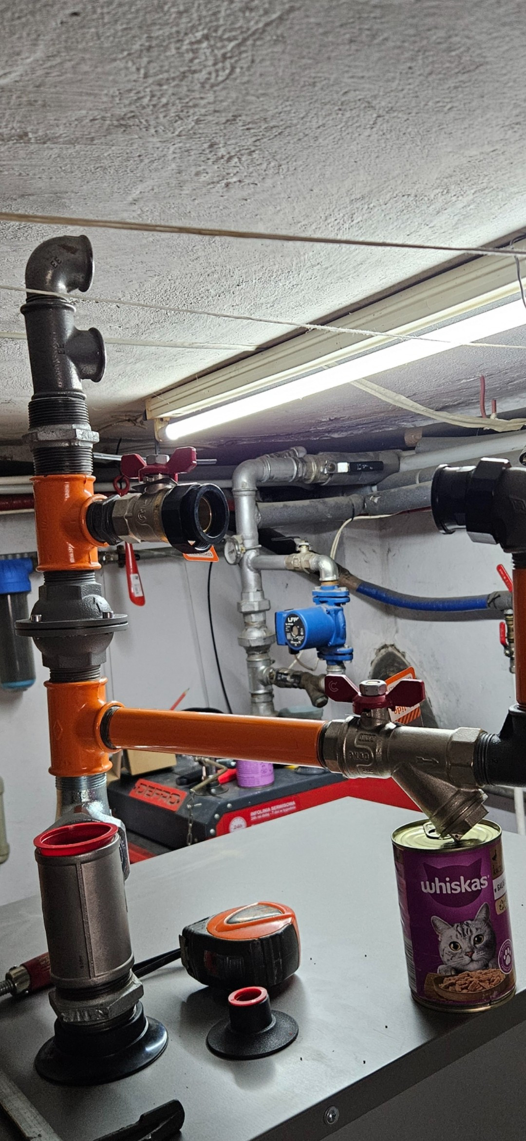

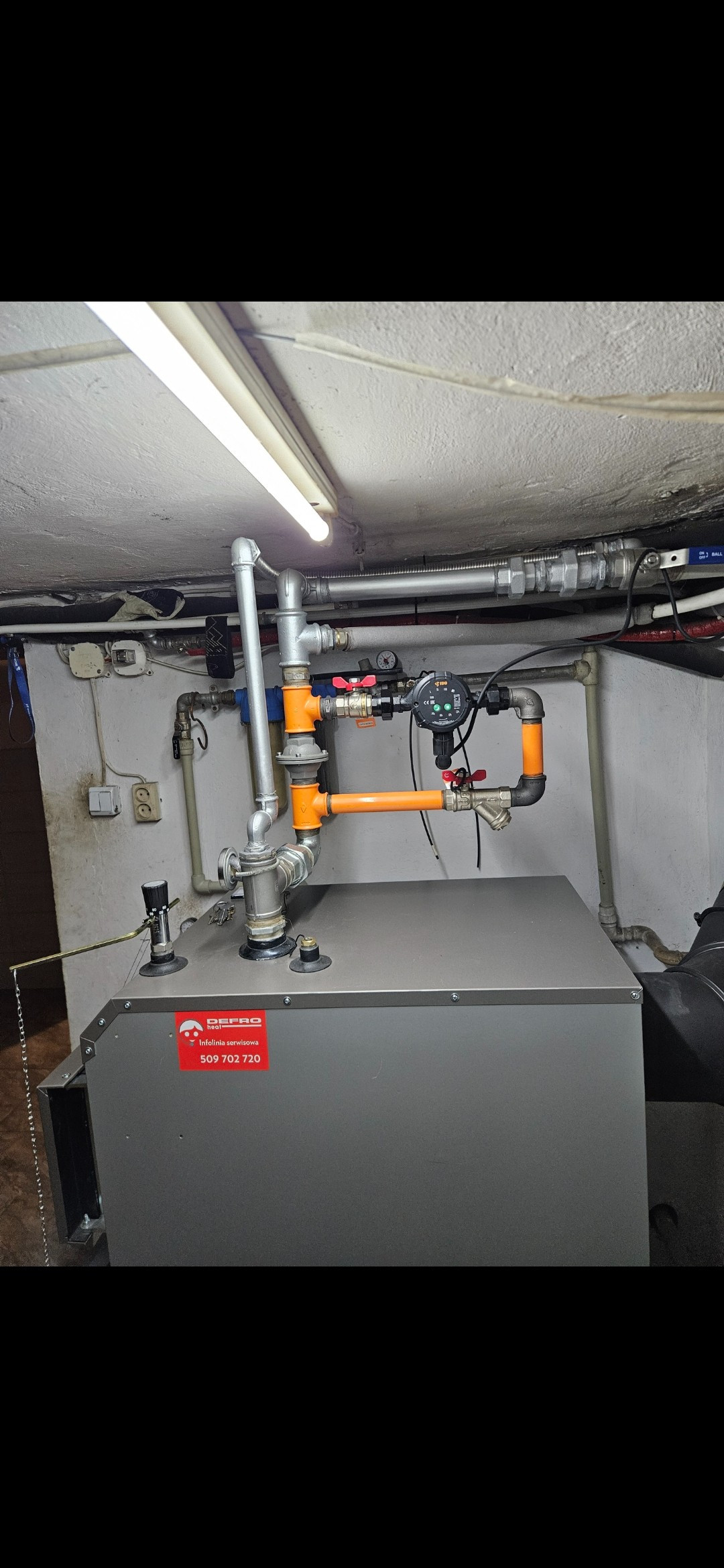

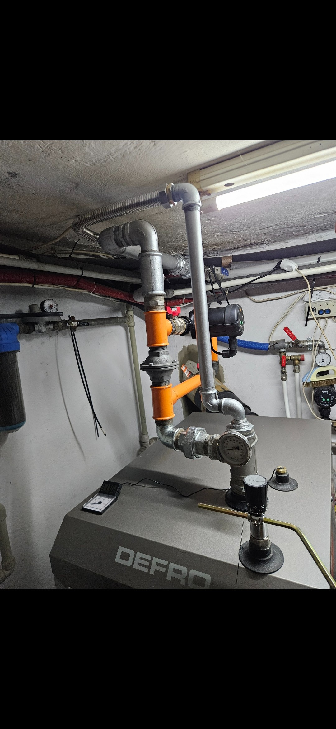

Witam. Zakupiłem Defro optima eko 16. Trochę przerobiłem instalacje, wcześniej miałem rurę bezpieczeństwa za zaworem różnicowy a teraz dałem bezpośrednio. Nie wiem jak to wpłynie na działanie układu, hydraulik mi montował 14 lat temu popr,edni piec co go widać na zdjęciu to mówił że musi być za zaworem albo na powrocie bo nie będzie działać. Także ciekawe czy będzie lepiej czy gorzej.
