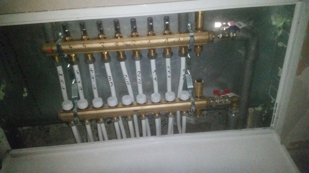

Dolna i górna rozdzielka wygląda taka samo i taka sama ilość obwodów jest:
52d1fc85a94ae.jpg&key=577a4b89cc35193d01

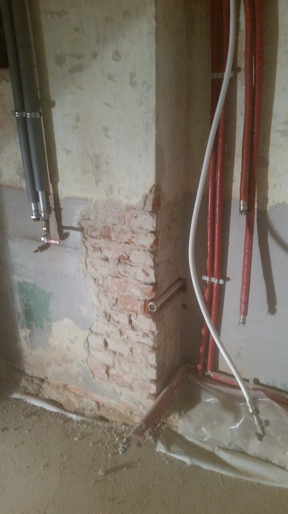

Zdjęcie kotłowni
2b3ee8bf025f8.jpg&key=c3b2f0166d30cd91c1
Rurki w szarej otulinie to podłogówka, na dole przy ziemi w czerwonej to grzejniki, 2 zwisające w czerwonej to ciepła woda a biały to zimna woda.
Pion podłogówki idzie w rurach 1" ze stali węglowej, a do grzejników plastik. Przepływów niestety nie znam.

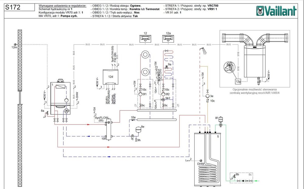

Jeżeli do podłogówki naprawdę jest rura 1" to nie ma co się bawić - zrobić 1 obieg podłogówki i 1 grzejników a resztę załatwić nastawami lub odcinaniem rozdzielacza.
Trzeba zrobić coś takiego jak poniżej i będzie OK- to jest z Vaillanta, identycznie jest u Wolfa, bardzo podobnie w Junkersie
A komplikacja ogrzewania prowadzi tylko do większych kosztów eksploatacji lub samego sprzętu, a efektów lepszych nie da.
Komfort pozostanie praktycznie taki sam.
Edytowane przez sambor
Jeśli autor wątku zechce skorzystać z tego schematu, musi pamiętać o innej lokalizacji ZZ na obiegu mieszacza podłogówki.
To nie jest pełny schemat hydrauliczny, tylko idea połączenia, głównie automatyki , nie ma też na nim np filtrów pomp a lokalizacja naczynia przeponowego powinna być na powrocie miedzy kotłem a sprzęgłem, a nie za sprzęgłem.
A możesz napisać czemu? Coś mi świta, ale nie pamiętam o co tam chodzi i w czym jest błąd.
A co jest nie tak z tym pionem ? To rura ze stali węglowej cokolwiek to znaczy.
Jaki kocioł z tego Vaillanta ? Vaillant ecotec exclusive vc 206/5-5 ? Do tego VR 70 lub VR 71 + multiMATIC VRC 700 ?
Nie bawić się w dokładanie to tych rozdzielni osobnych mieszaczy i pomp tylko zrobić to na 1 w kotłowni i ogarnąć górę na siłownikach ? Jest to dobre rozwiązanie ?
Rura jest OK, wystarczy nawet na 3 poziomy.
Co trzeba w schemacie vaillanta masz na tym schemacie.
Górę powinieneś ogarnąć tylko przepływami - masz jakąś instalację , więc powinieneś mieć do niej dane obliczeniowe, a tak to będzie partyzantka.
Może być taki, reszta jest na schemacie
