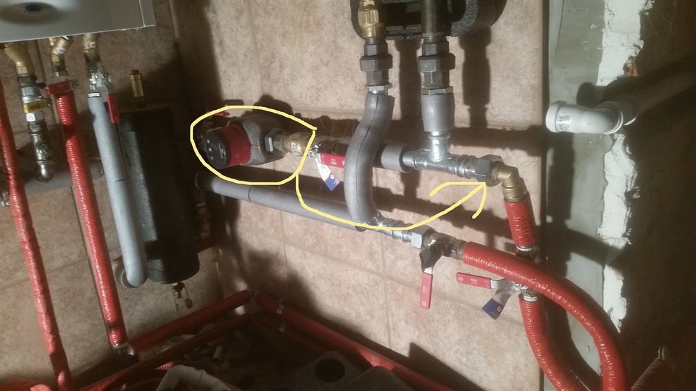

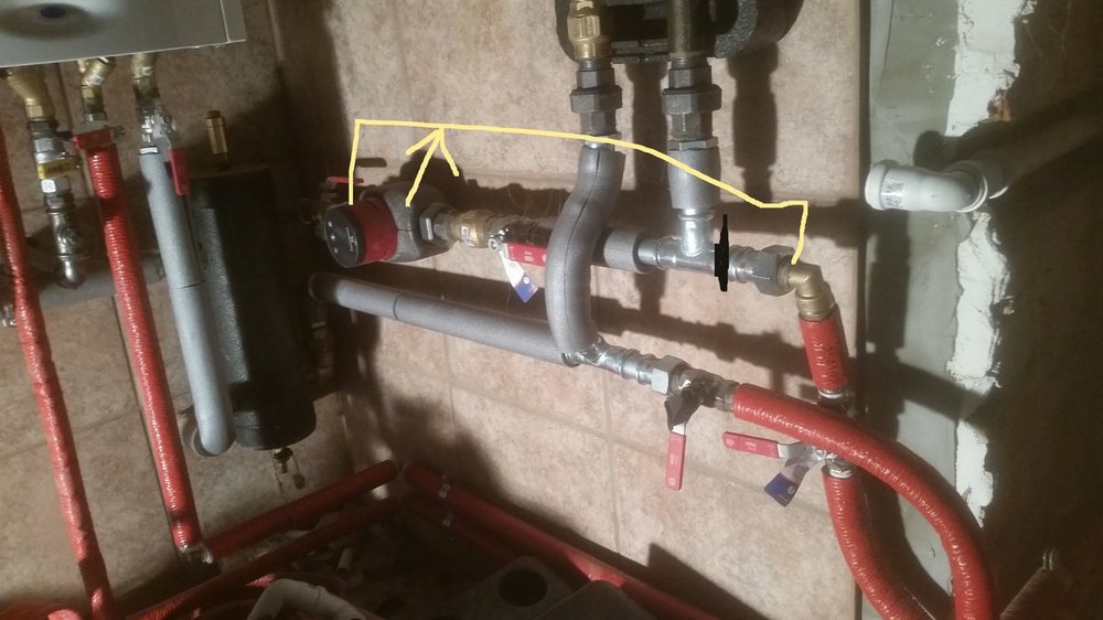

Opcja 1 - za zaworem kulowym, a przed pompą dajemy trójnik i ciągniemy nową rurkę i na niej ta pompa (i zawór skośny z filtrem) i to połączone z pionem grzejników (czerwona)  i tam gdzie na czarno pomalowałem to zaślepiamy
lub
Opcja 2 - przenosimy tylko pompę (i zawór skośny z filtrem) za trójnik gdzie idzie zasilanie w górę na podłogówkę ?
Czy ma to jakieś konkretne znaczenie / konsekwencje ?
Ja bym zrobił wg opcji 1, tylko trojnik przed zaworem i od niego dwa osobne zawory na poszczególne obwody, żeby było niezależne. Wtedy będzie najmniejsze prawdopodobieństwo zakłóceń.
3 godziny temu, Elber napisał:
Ok, to którą opcje lepiej zastosować?
Jak zaznaczyłeś na fot to widać że można obie - która jest łatwiejsza dla wykonawczy.
Ja robiłbym wg 2 wersji - tam można dowolnie PEX odbiorów przesunąć w prawo.
Tylko niech majster pamięta o zaw zwrotnym za pompa CO.

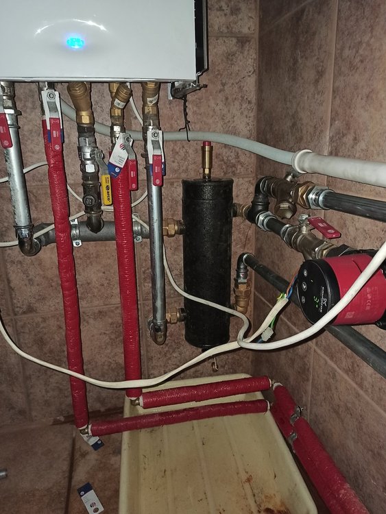

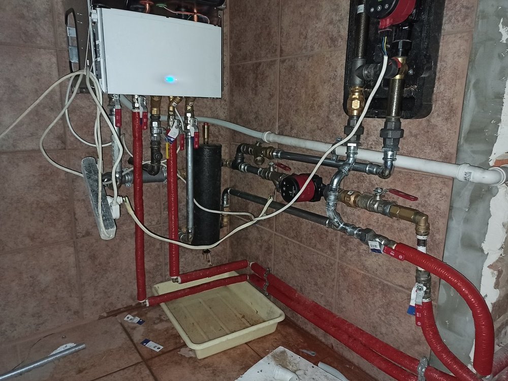

:) Ok, jest przerobione, zostało tylko dołożyć naczynie na powrocie ze sprzęgła, ale tak wczoraj wieczorem patrzę i wydaje mi się że sprzęgło jest na odwrót (o 180 stopni w poziomie) zamontowane ... czy to coś robi ??
Edytowane przez Elber
No faktycznie powinno być odwrotnie. Ale nie wiem jak duży to ma wpływ na pracę. Ale pewnie jakiś ma, że producent tak go wykonał..
