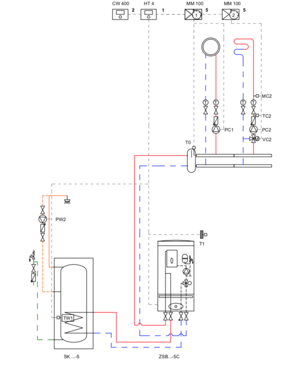

Ok, czyli potrzebuję jeszcze Junkers TB1 - ogranicznik temperatury do ogrzewania podłogowego SF3 / SF4 do zasobnika wody I jeszcze jeden taki jak czujnik do sprzęgła bądź jakiś przylgowy ? Czy są jakieś zamienniki ? Znalazłem na alledrogo zamiennik sf3 za 130 pln - warto to ? Czy lepiej oryginalne brać ?

Aby nie tworzyć nowego tematu pozwolę sobie zadać pytania tutaj, gdyż mam ten sam kocioł. Czy na podstawie tego projektu mogę prosić o pomoc w rozszyfrowaniu co to jest TC2 oraz TW1 ? BO T0 to czujnik temp sprzęgła, PC1 to pompa na grzejniki, VC2 to siłownik zaworu 3d, PC2 to pompa do podłogówki, MC2 to czujnik przylgowy temp zasilania podłogówki, PW2 to pompa cyrkulacyjna do zasobnika ciepłej wody, T1 to czujnik zewnętrznej temp. Oraz czy ktoś za Was kojarzy jakie dokładnie czujniki są dołączone do MM100 ? Bo na pewno jest tam czujnik temp do sprzęgła, ale nie otwierałem jeszcze tego woreczka (jutro serwisant przyjedzie okablować te rzeczy), czy jest też tam przylgowy czujnik temp MC2? Pytam ponieważ jeśli nie ma czegoś w zestawie to chciałbym to dziś dokupić żeby jutro sprawnie wszystko poszło.
