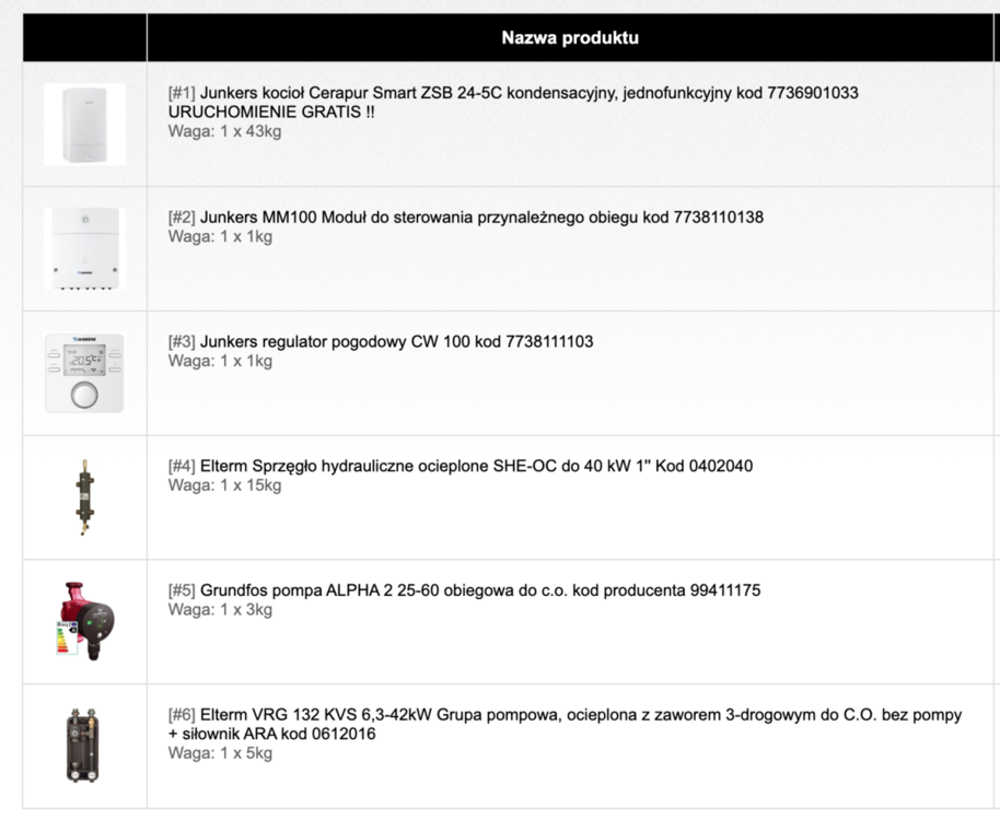

Super, to kocioł wybrany, czy możesz napisać co do niego mam wziąć? Rozumiem że moduł MM100 + Sterowanie pogodowe CW 400 i tyle, czy możesz wskazać do tego jakie sprzęgło i pompy i mieszacz ?
Pompa Grundfos pompa ALPHA 1 L 25-60 180
Honeywell Zestaw: zawór mieszający V5433A1031 DN20 i siłownik M6063L1009
to będzie ok ?
Ta Alpha1L mnie nie przekonuje, poszukałbym starszej Alpha 2L 25/60 lub jakiejś wilo z pokrętłem - wtedy ustawisz wszystko dokładnie
Sprzęgło ocieplone np Elterm 40kW lub inne podobne koniecznie z miejscem na czujnik temp sprzęgła .
Mieszacz to raczej ESBE  o Kvs ok 6 z siłownikiem ARA o dłuższym czasie otwierania - min 120s, 240 jest lepiej.
Ten zestaw co proponujesz byłby dobry ale jest za szybki i będzie kłopot  z dokładną regulacją.
Ok, super, czy z grubszych rzeczy jeszcze czegoś będę potrzebował? Jakaś dodatkowa pompa do zasobnika czy coś ?
I teraz drugie pytanie, od razu proszę abyś się nie denerwował :)
Czysto teoretycznie pytam, czy przy tym piecu jakby rozbudować oba rozdzielacze o mieszacz ESBE i i pompę Alpha 2L 25/60 + zawór 3d, do tego dołożyć jeszcze jeden MM100 i na piętro CR 100 miałoby to sens i było zgodne ze sztuką / poprawne w działaniu czy przerost formy nad treścią ?
Pompa Grundfos pompa ALPHA 2 25-60 obiegowa do c.o. kod producenta 99411175 ? Bo nie wiem czy to się czymś różni od Alpha2 L 25-60 ?
Zestaw zawór mieszający VRG131 DN25 Kvs 6,3 1" z napędem elektrycznym ARA661 - O ten chodzi tak ?
Ta może być ma dodatkowo funkcję autoadapt, nie przydatną w podlogówce ale za to bajerancką i podnoszącą cenę,

Ale może zamiast tego od razu taką grupę ?
Elterm VRG 132 KVS 6,3-42kW Grupa pompowa, ocieplona z zaworem 3-drogowym do C.O. bez pompy + siłownik ARA kod 0612016
i do tego ta pompa Grundfos ALPHA 2 25-60, bo jakby to samo tylko w zestawie to proponują chyba Alpha 1
Elterm VRG 132 KVS 6,3-42kW Grupa pompowa, ocieplona z zaworem 3-drog. do C.O.+ pompa DN25 EPP 25/7 + siłownik ARA kod 0672016
Całość by tak wyglądała, dobre to jest ? Zapomniałem o czymś ?
Też Grundfos ALPHA 2 czy Grundfos ALPHA 1 czy coś innego ?
Super, jestem Ci dozgonnie wdzięczny za cierpliwość i pomoc.
A o sterownik zapytam CW 100 czy CW 400 ?
