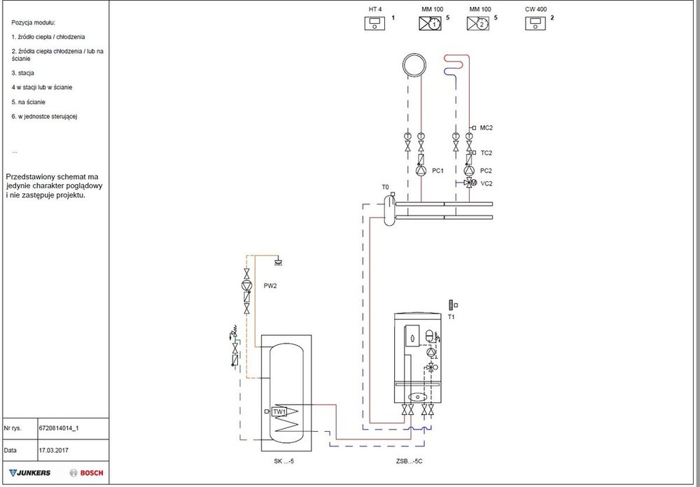

W dniu 11.11.2019 o 01:10, sambor napisał:
Układ powinien być taki jak na rysunku
Czyli CW 400
Czy mogę jeszcze zapytać co to jest ten HT 4 ?

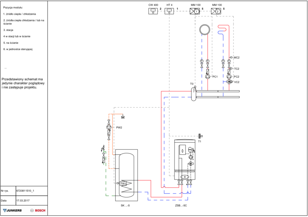

@sambor - a czym prócz umiejscowienim CW 400 różni się ten schemat od tego co podesłałeś ?

Modulów mm100 potrzebujesz jedną sztukę. Kupisz dwa to wywalisz 800 zl w błoto. Kosztem pompy cyrkulacyjnej do ktorej programator kupisz za 30 zł
Edytowane przez KubaSko
A co to jest za znak T w kółku ? Bo tego nie umiem rozszyfrować.
Na wyjściu z zasobnika wody też widzę że jest jakaś pompa PW2 - jest ona potrzebna ? Jakie parametry powinna mieć ?

T= termometr
PW2= pompa cyrkulacyjna CWU
Jaką pompę cyrkulacyjną CWU kupić ?
38 minut temu, sambor napisał:
To jest to samo
To szyna ebus ko
A dlaczego w tym schemacie który podałeś ciepła woda która wchodzi do sprzęgła jest podłączona z zimną wodą powrotu a nie zasilania tak jak na tym schemacie, który ja podesłałem ?
