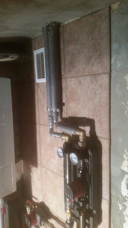

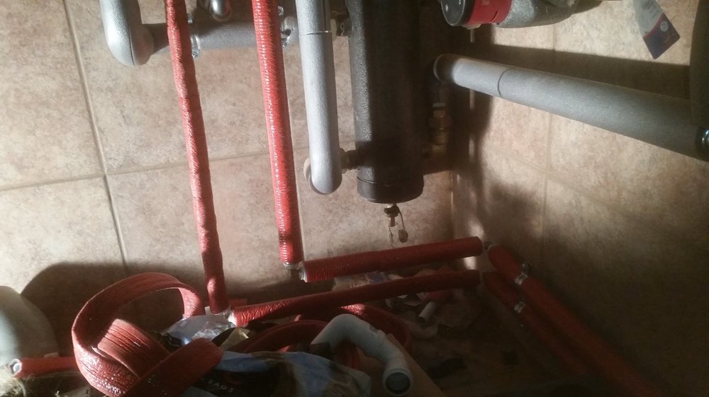

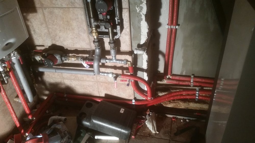

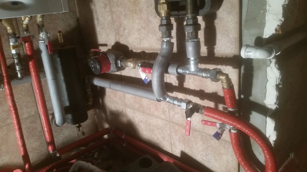

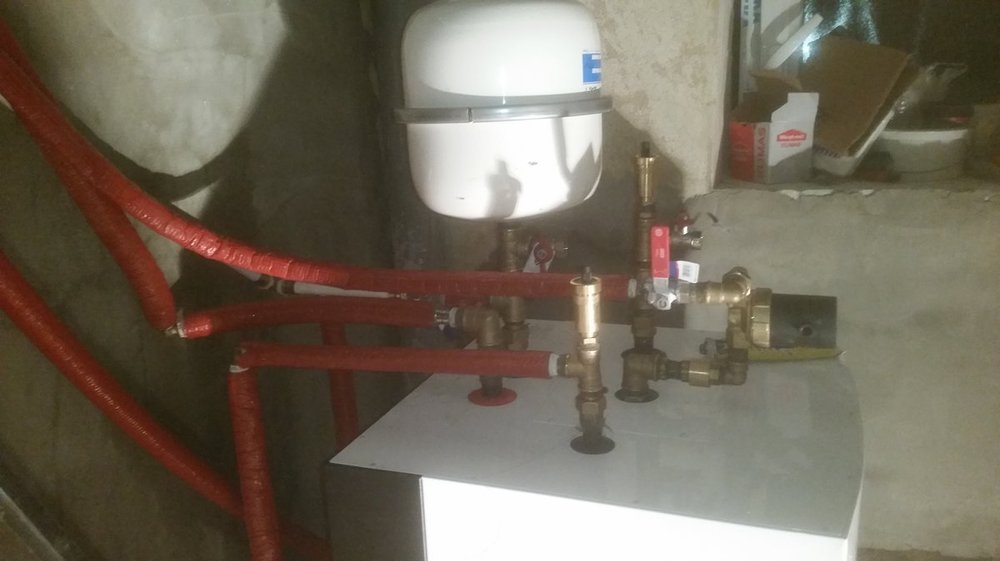

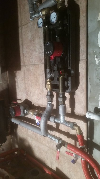

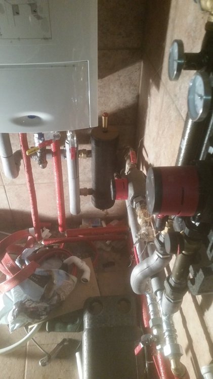

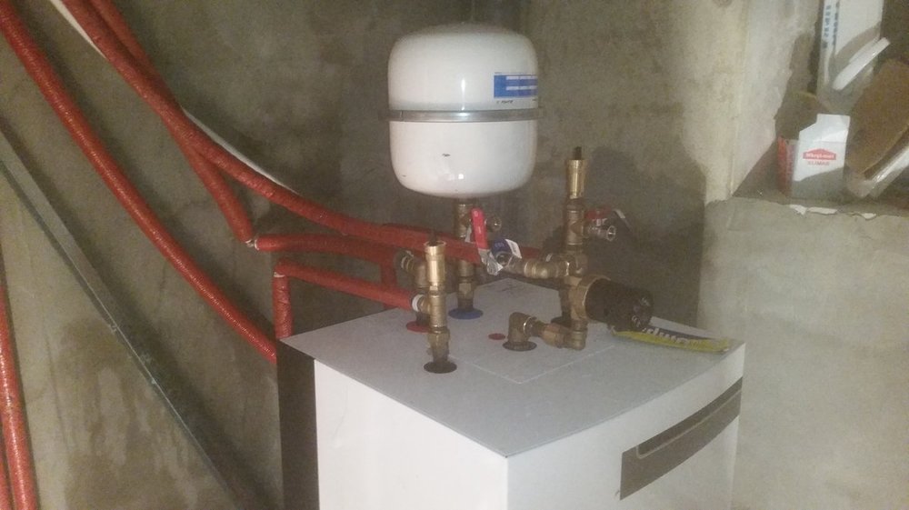

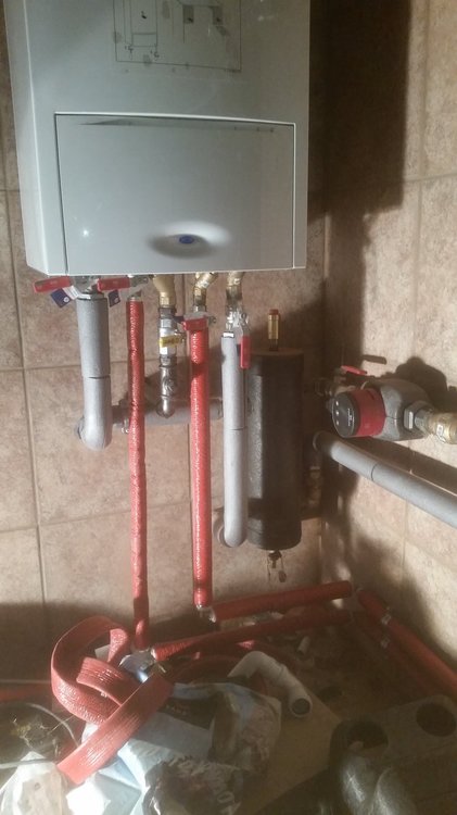

Instalatorzy zaczęli dziś montaż kotła, prośba o zerknięcie okiem czy wszystko jest OK, bo wydaje mi się że ta pompa 25/40 nie powinna być od razu za sprzęgłem tylko ewentualnie za grupą mieszającą ?

Masz rację pompa powinna byc za mieszaczem, (z prawej strony jak konczą cie rury stalowe i przechodzą w rury w otulinie czerwonej). Tak jak masz jest niedopuszczalne. Moze jeszcze jakies wprawne oko coś wyhaczy
Edytowane przez KubaSko

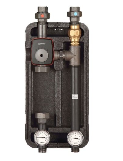

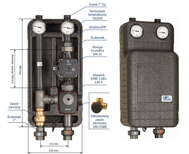

Zawór zwrotny na grupie - możesz mi wskazać, o który dokładnie chodzi ?
Źle zerknąłem. Zawór jest ok pod warunkiem ze ma strzałkę w dół. To taka mosiężna baryłka  na dole z lewej strony grupy. Pokaż tym fachowcom schemat bo już głupoty robią
Właśnie pierwsze co to pokazałem schemat z rana, przychodzę po południu a tu takie coś, nie znam się (nie moja branża) ale na pierwszy rzut oka mi się to z tym schematem nie zgadzało ;/ Ta grupa pompowa już była gotowa, tylko inną pompę dałem tu tak samo jest ten zawór :)
A z tym zasobnikiem jest OK wszystko ? Tam te naczynie jest dobrze i reszta ? Nie brakuje tu jakiś termometrów albo zaworów czy coś ?
Chciałby aby się również @sambor wypowiedział bo bardzo zależy mi na jego opinii.
Zasobnik na dolocie zimnej wody powinien mieć filtr siatkowy i zawór bezpieczeństwa (warunek gwarancji) a tego nie widzę. Druga sprawa ze ja bym od kotła do zasobnika nie zrobił rur Pex bo tam idzie wysoka temperatura i powygina ci te rury w dół z czasem.
ja generalnie dostałem oczopląsu. jedne rurki po kącie inne powyginane i puszczone bez ładu i składu. ten zasobnik nie mógł stanąć pod kotłem albo obok żeby nie ciągac rur kilomatrami? potwierdzam opinię KubaSko w temacie rur pex do zasobnika. mój hydraulik powiedział od razu że nie robi do CWU inadczej niż w metalu bo potem firanki ludziom wiszą z PEX-a. Odprowadzenie kondensatu wnioskuję że będzie do tej rury co po ścianie idzie obok grupy pompowej? Jeśli tak przypilnuj spadków i poprawnego połączenia z kotłem żeby sie nie zwiesił kociołek. U teścia podłączyli giętką rurką z zestawu - zrobił sie zwis i kondensat nie płynął gdzie miał- kocioł STOP i tyłek zimny
"instalator" powiedział że zaworów nad grupę pompową nie trzeba, filtr do wody jest przy wejściu do budynku, pompa musi być za sprzęgłem żeby cisnęła wodę na resztę, sprzęgło nie potrzebne, a ciepłą wodę robi sie na pex'ie bo tam nie idzie taka wysoka tem, na piecu się ją ustawla i bedzie miała 55 stopni i to jest ok.....ogólnie muszę wziąć teraz drugiego żeby te buble poprawił bo według tego jest wszystko w porządku...
Heh jak to instalator, u kuzyna był autoryzowany instalator z Tekli i nie zamontował pompy na powrocie z 4D bo nie potrzeba. Parodia
