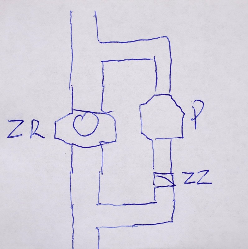

W dniu 5.02.2024 o 13:30, maronka napisał(a):
przy wygaśnięciu kotła i wyłączonej  pompie zawór kulowy i zz zamyka obieg na kocioł
Dziękuję za komentarz i schemat. Jednak ja nie mogę zrozumieć jak zastosowanie zaworów różnicowego i zz do pompy przewałowej zamontowanej na krótkim obiegu ma zamknąć obieg na kocioł? Bo jeśli jakaś woda po wygaśnięciu kotła ma szansę krążyć to ciepła woda z bufora opadająca w dół, a w tym kierunku zawory różnicowy i zz nie będą blokować przepływu.

@Matejko1
Po wygasnieciu kotła, woda na górze  bufora ma najwyższą temperaturę, co za tym idzie, zgodnie z zasadami fizyki, ciśnie do góry,czyli w kierunku kotła, powodując nacisk na zawór różnicowy 🙂

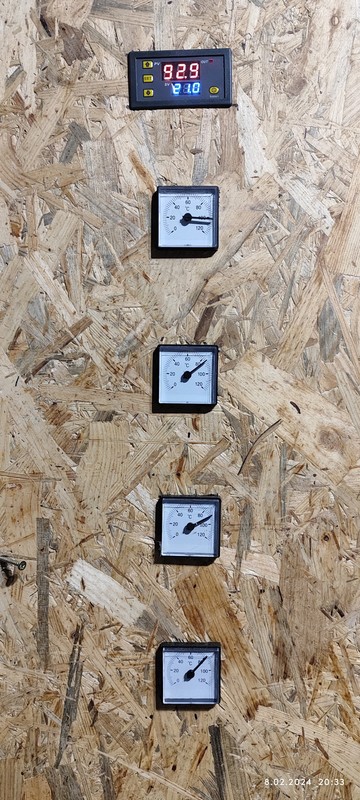

Dziś sprawdziłem do ilu wzrośnie ciśnienie jak nabiję bufor na maxa, a że perypetie z kotlem mi się skończyły,to mogłem bez problemu go nabić. Tak średnio jestem zadowolony, bo przy dwóch przeponach po 80l ciśnienie miałem 2,4bara trochę przybogate.. Ale do takich temperatur, raczej nie będę go gnał...

@zaciapa Chodziło mi o zawór różnicowy ze schematu maronki. Jak rozumiem zawór różnicowy maronki byłby na krótkim obiegu tj. na rurze na której byłaby pompa przewałowa, która to rura łączyłaby ciepłą i zimną wodę jakie są pomiędzy kotłem a buforem.
Tak przy okazji - czy powyższe wyniki w postaci temperatur na buforze to rezultat nabijania bufora czysto grawitacyjnie?

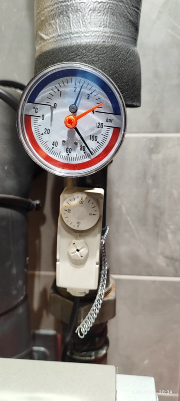

Gdy dół bufora dobił do 60 to pompa obiegowa włączyła się kilka razy, wtedy już grawitacja nie nadążała  w stosunku do mocy kotła.. A załączał ją, ten biały przylgowy przypięty do rury, ustawiony na full.. W każdym bądź razie, jest tak jak zakładałem.. 🙂

@szpenio Skąd u Ciebie takie ciśnienie w instalacji? Masz dwupiętrowy budynek? Też mam instalację zamkniętą i piętro w domu, ale ciśnienie trzyma się na poziomie 0,7-0,9 bara.
Ciśnienie  po prostu  powinien  kol  @zaciapa   ustawić na naczyniach  przeponowych upuszczając trochę powietrza.
Zrobić to trzeba  właśnie wtedy jak bufor nabity na maxa.

Co do ciśnienia na przeponach, to upuściłem na 0,7 było 1,5, a wstępne na instalacji miałem 0,5.. Jednak temperatura i zład wody robi swoje..
