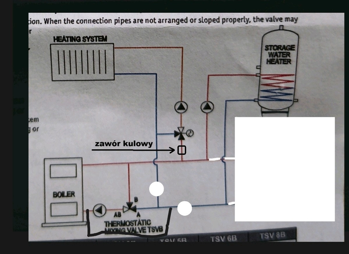

  1. Czy zawory zwrotne wstawione na powrotach z poszczególnych gałęzi będą ok w tym miejscu (białe kropki)? Co do ZZ - z tego co czytałem na forum one powinny być właśnie na powrotach, czy wstawione przy pompach na przykład po stronie tłocznej będą źle działać? A co do wpięcia powrotu z cwu - napisałeś że jest on w złym miejscu, czy on właśnie powinien być wpięty z pominięciem zaworu termostatycznego czyli przy samym kotle?
  2. Możesz przedstawić najprostszą ale prawidłową wersję takiego schematu z niezbędnymi elementami?
  3. No tak, zawór termostatyczny jest tak skonstruowany że czynnik musi być zaciągany przez AB i wtedy działa poprawnie. Czyli jedynie zostaje wrzucenie powrotu cwu przed pompę kotłową i wtedy nic się nie zakłóca. Co do teorii - dokładnie taka instalacja jak na schemacie tylko bez bufora - w trakcie trybu lato kiedy ładuje się cwu, termostat zaciąga też czynnik z powrotu c.o. grzejników kiedy pompa tej gałęzi nie pracuje. Te termostaty idealnie działają kiedy wrzuci się sprzęgło między obieg kotłowy a poszczególne gałęzie. Ten schemat producenta który wrzuciłem musi mieć chyba bufor, wtedy czynnik przez niego płynie najłatwiej i nie ma tego zjawiska.
  4. Dzięki wszystkim za porady i pomoc. Jeszcze jedna kwestia - co jeśli pompę kotłową umieścił bym zamiast bezpośrednio przed kotłem czyli za termostatem tylko na gałęzi na gałęzi B. Wtedy teoretycznie: kiedy kocioł się rozgrzewa otwarte jest B i AB czyli pompa tłoczy na powrót do kotła. Kiedy ustali się temperatura i otworzy A to: jeśli żadna gałąź nie pracuje pompa tłoczy wodę jedynie w kierunku kotła jako ochronę bo w kierunku powrotów gałęzi nic nie popłynie, zawory zwrotne na to nie pozwolą. A w momencie kiedy zacznie działać pompa którejś gałęzi lub obu naraz to pompa danego obiegu przetłoczy wodę przez A na powrót kotła. Wtedy nie ma zagrożenia podbierania wody z niepracującego obiegu i nie trzeba nic dodawać do instalacji. Wystarczy zmienić umiejscowienie pompy kotłowej. Co myślicie, mylę się czy dobrze myślę?
  5. Może źle to opisałem - wszystko jest ok jeśli pracują oba obiegi. Ale jeśli jeden z nich przestaje pracować (cwu się załadowało i pracuje tylko c.o. lub mamy tryb lato c.o. stoi i pracuje tylko cwu) wtedy do niepracującego obiegu podciągana jest woda z kotła, a nie jest to porządne. Ja wiem że można to zrobić ze sprzęgłem hydraulicznym i wtedy przed sprzęgłem mamy obieg kotłowy z zaworem termostatycznym i pompa, a za sprzęgłem poszczególne obiegi które się nie zakłócają. Pytam jak zrobić taki układ jak na schemacie który załączyłem bez użycia sprzęgła, jeśli oczywiście się da. A co do wyłączenia pompy kiedy oba obiegi nie pracują - tak, to jest jasne.
  6. Ale jeśli mamy taki układ tylko bez bufora to wtedy będzie tak jak opisałem i powrót obu gałęzi będzie podciagany do zaworu termostatycznego nawet jak obie gałęzie nie pracują.
  7. Producent zaworu termostatycznego 3d Regulus daje taki schemat podłączenia do ochrony powrotu kotła. Tylko przy takim podłączeniu jeśli jedna z gałęzi nie będzie pracować np. nie pracuje c.o. na grzejniki a leci cwu to pompa na powrocie czyli przy zaworze termostatycznym i tak będzie zaciągać czynnik z niepracującej gałęzi c.o. bo ona zaciąga całą wodę powrotną z instalacji. Jak to podłączyć bez zastosowania sprzęgła (wtedy tego problemu nie ma) żeby te obiegi były niezależne?

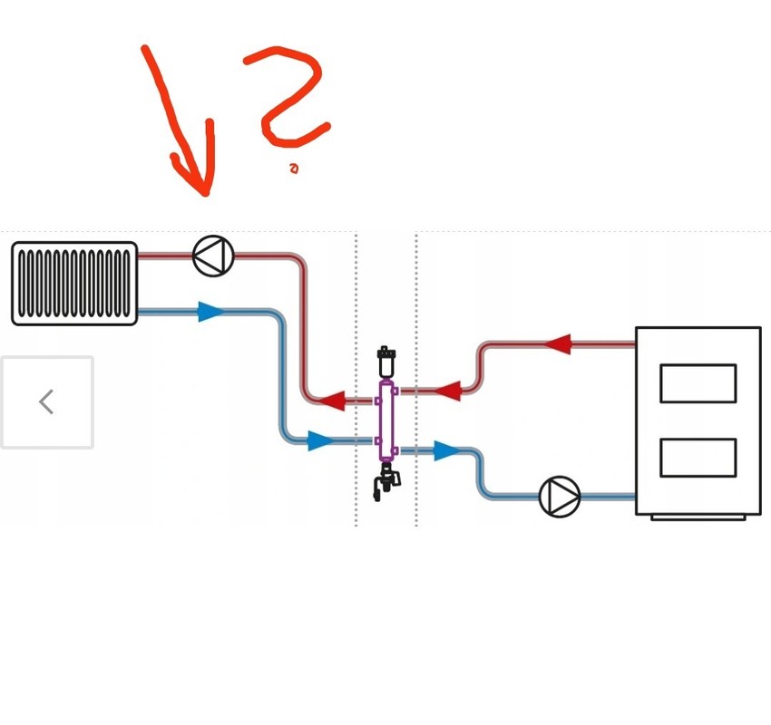

  9. Rozumiem... pomyślałem że dogrzewając wodę wracającą do kotła, powodujemy to, że kocioł mniej mocy zużywa do grzania wody zasilającej grzejniki. Znalazłem takie rozwiązanie w instalacji z kotłem gazowym (schemat poniżej), stąd taka logika. Nie wiem tylko jak by to miało przełożenie na instalację z 4d, stąd moje pytanie i propozycja umiejscowienia dogrzewacza właśnie na powrocie. No ale mogę się mylić oczywiście.
  10. Czy w takim razie będzie ok jeśli dam go na powrocie obiegu kotłowego tak jak zaznaczyłem?
  11. Chciałbym jeszcze do tego układu c.o. którego schemat dodałem na początku, dorzucić jeszcze dogrzewacz c.o. przepływowy z grzałką elektryczną, coś jak poniżej. W którym miejscu tej instalacji c.o. najlepiej wpiąć ten dogrzewacz?
