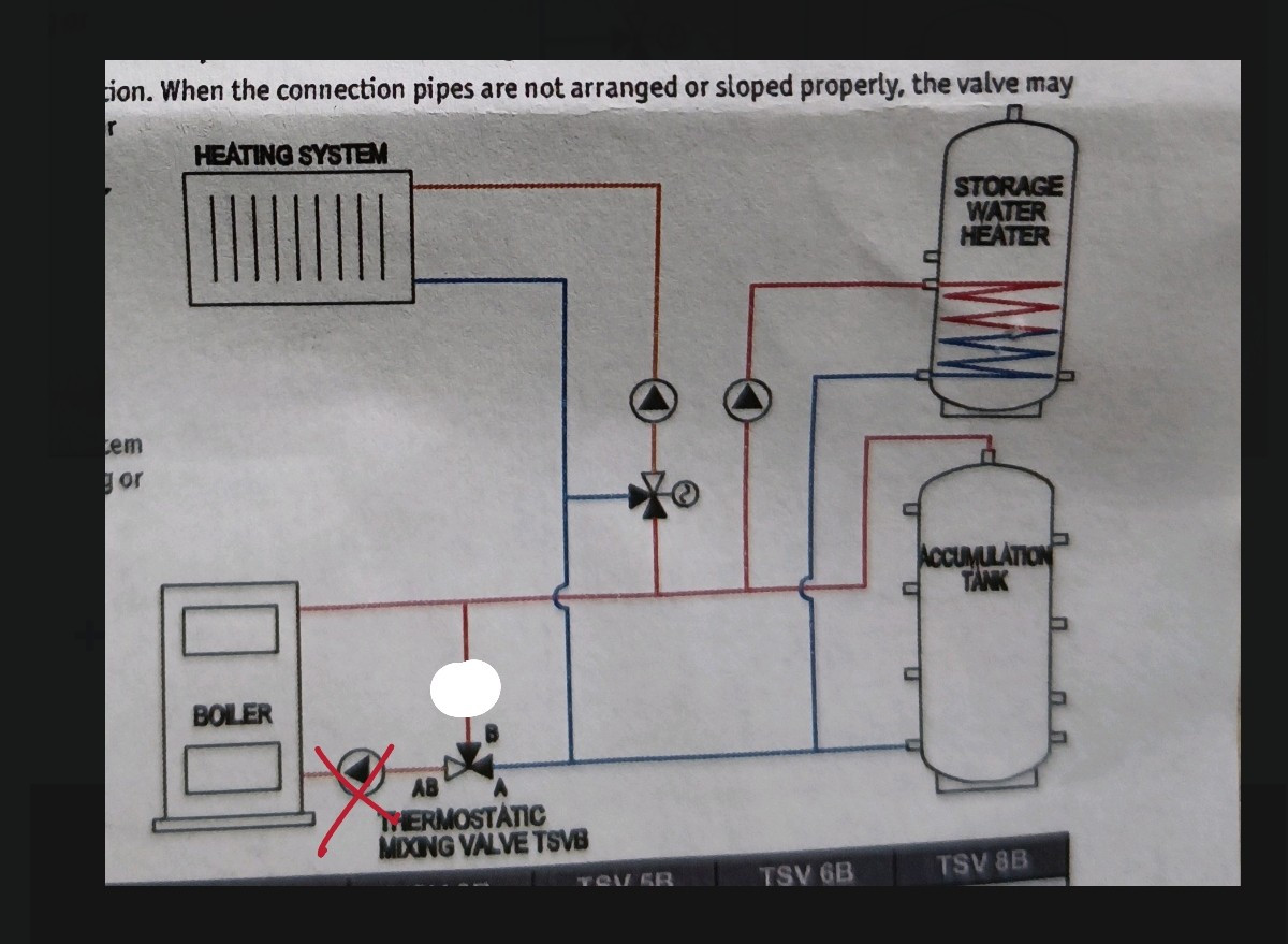

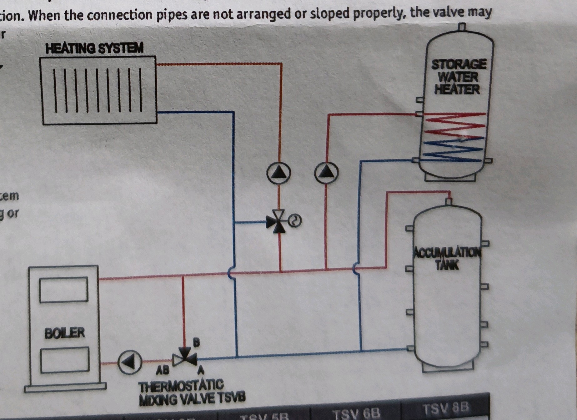

Producent zaworu termostatycznego 3d Regulus daje taki schemat podłączenia do ochrony powrotu kotła. Tylko przy takim podłączeniu jeśli jedna z gałęzi nie będzie pracować np. nie pracuje c.o. na grzejniki a leci cwu to pompa na powrocie czyli przy zaworze termostatycznym i tak będzie zaciągać czynnik z niepracującej gałęzi c.o. bo ona zaciąga całą wodę powrotną z instalacji. Jak to podłączyć bez zastosowania sprzęgła (wtedy tego problemu nie ma) żeby te obiegi były niezależne?
Myślę że woda będzie płynąć głównie przez bufor gdy nie pracują pompy co i cwu, bo tam będzie najłatwiejszy przepływ. Ten bufor to jest takie sprzęgło więc drugiego na pewno nie ma co instalować.
Ale jeśli mamy taki układ tylko bez bufora to wtedy będzie tak jak opisałem i powrót obu gałęzi będzie podciagany do zaworu termostatycznego nawet jak obie gałęzie nie pracują.
Może źle to opisałem - wszystko jest ok jeśli pracują oba obiegi. Ale jeśli jeden z nich przestaje pracować (cwu się załadowało i pracuje tylko c.o. lub mamy tryb lato c.o. stoi i pracuje tylko cwu) wtedy do niepracującego obiegu podciągana jest woda z kotła, a nie jest to porządne. Ja wiem że można to zrobić ze sprzęgłem hydraulicznym i wtedy przed sprzęgłem mamy obieg kotłowy z zaworem termostatycznym i pompa, a za sprzęgłem poszczególne obiegi które się nie zakłócają. Pytam jak zrobić taki układ jak na schemacie który załączyłem bez użycia sprzęgła, jeśli oczywiście się da. A co do wyłączenia pompy kiedy oba obiegi nie pracują - tak, to jest jasne.
Taki schemat jak na rysunku, ale bez bufora, to jest po prostu inny schemat i inny sposób działania instalacji 🙂
Problem wydaje mi się dość teoretyczny, nie wiem czy to czego sie obawiasz to faktycznie się wydarzy.
Ale jeśli chcesz mieć gwarancję to zamiast dwóch osobnych pomp co/cwu zrób jedną, a za nią zawór przełączający z siłownikiem. Wtedy masz gwarancję że tylko jeden obieg działa a drugi jest zamknięty, i nic nie popłynie w niezamierzonym kierunku.
A tak ogólnie to po co taki dziwny schemat , nie można tego po bożemu jak chcesz z buforem by działało jak należy ?

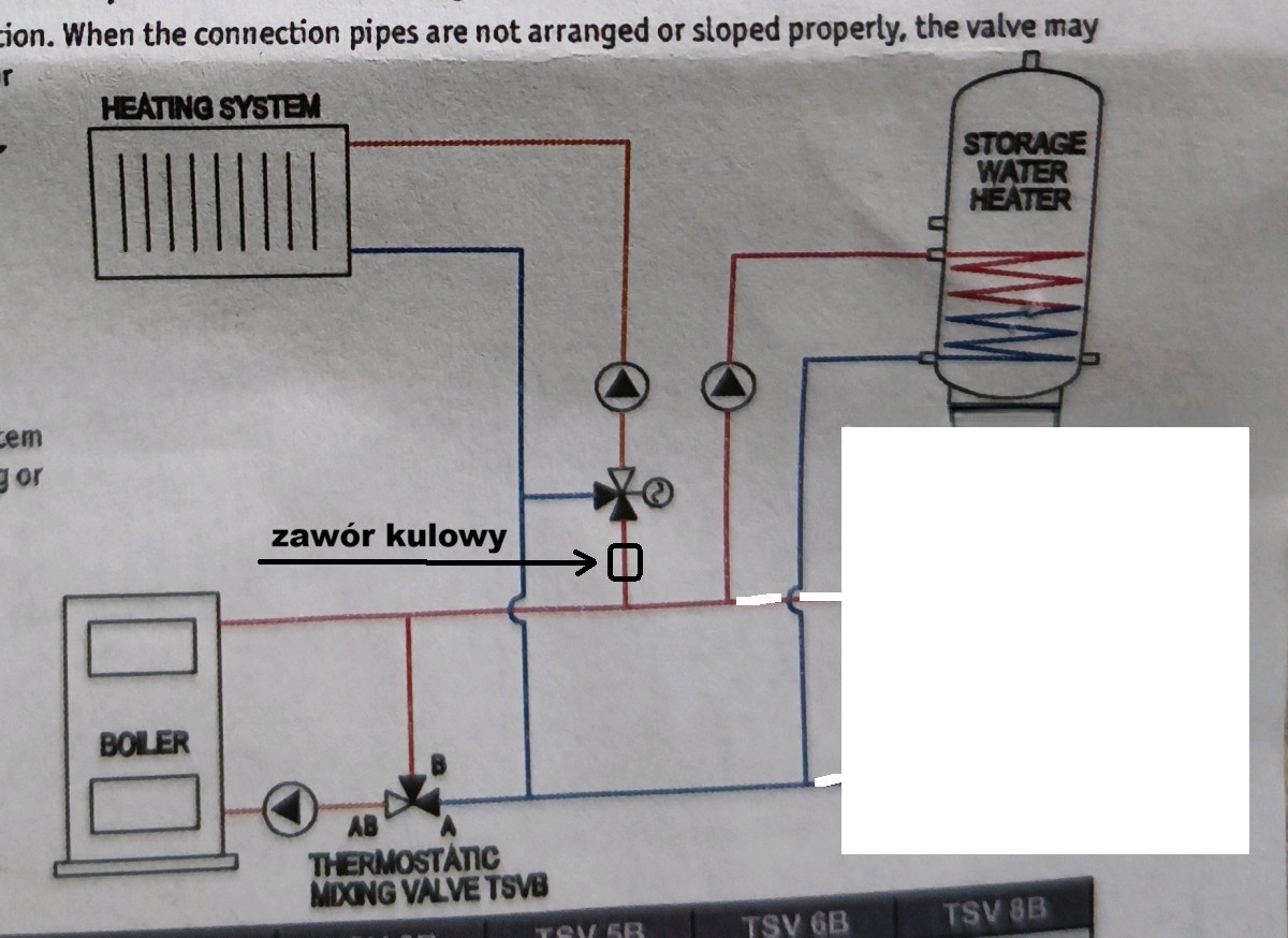

wstawiasz zawór kulowy w miejscu gdzie zaznaczyłem i na wiosnę w momencie przejścia w tryb lato zakręcasz go, a w trybie zima odkręcasz. Jeśli zapomnisz zakręcić/odkręcić to nic się nie stanie. W trybie zima szybko się zorientujesz bo będzie zimno, a w trybie lato będa grzały grzejniki. Tyle i tylko tyle.
CWU nie potrzebuje ochrony powrotu,w przypadku nie instalowania bufora jest zbytne,by cwu bylo podlaczone poza ochrona i cala robote zrobia 2 zaworki zwrotne.Bo nie bedzie možliwosci grzac cwu z bufora,tak tyle i tylko tyle.

Dzięki wszystkim za porady i pomoc. Jeszcze jedna kwestia - co jeśli pompę kotłową umieścił bym zamiast bezpośrednio przed kotłem czyli za termostatem tylko na gałęzi na gałęzi B. Wtedy teoretycznie: kiedy kocioł się rozgrzewa otwarte jest B i AB czyli pompa tłoczy na powrót do kotła. Kiedy ustali się temperatura i otworzy A to: jeśli żadna gałąź nie pracuje pompa tłoczy wodę jedynie w kierunku kotła jako ochronę bo w kierunku powrotów gałęzi nic nie popłynie, zawory zwrotne na to nie pozwolą. A w momencie kiedy zacznie działać pompa którejś gałęzi lub obu naraz to pompa danego obiegu przetłoczy wodę przez A na powrót kotła. Wtedy nie ma zagrożenia podbierania wody z niepracującego obiegu i nie trzeba nic dodawać do instalacji. Wystarczy zmienić umiejscowienie pompy kotłowej. Co myślicie, mylę się czy dobrze myślę?
Wtedy praktycznie przestanie to działać w momencie kiedy kocioł osiągnie temperaturę otwarcia zaworu termo.
No tak, zawór termostatyczny jest tak skonstruowany że czynnik musi być zaciągany przez AB i wtedy działa poprawnie. Czyli jedynie zostaje wrzucenie powrotu cwu przed pompę kotłową i wtedy nic się nie zakłóca. Co do teorii - dokładnie taka instalacja jak na schemacie tylko bez bufora - w trakcie trybu lato kiedy ładuje się cwu, termostat zaciąga też czynnik z powrotu c.o. grzejników kiedy pompa tej gałęzi nie pracuje. Te termostaty idealnie działają kiedy wrzuci się sprzęgło między obieg kotłowy a poszczególne gałęzie. Ten schemat producenta który wrzuciłem musi mieć chyba bufor, wtedy czynnik przez niego płynie najłatwiej i nie ma tego zjawiska.
na schemacie brak zaworów zwrotnych które załatwiają sprawę oraz zawiera błąd wpięcia powrotu cwu. Ogólnie schemat bardzo uproszczony przedstawiający ideę i stanowiący bazę dla instalacji. Sam w sobie jest nieprzydatny.

Możesz przedstawić najprostszą ale prawidłową wersję takiego schematu z niezbędnymi elementami?
Wybacz, ale nie ma sensu powielać czegoś co jest przedstawione w internecie już po kilkadziesiąt razy. Ostatni jaki widziałem był kilka postów wcześniej
1. musisz zrozumieć jak to działa
2. sam musisz narysować jakiś schemat z dostępnych wariantów znajdujących sie w sieci. My możemy ewentualnie poprawić.
3. jak ogarniesz pkt.1 to reszta będzie bułką z masłem.

Czy zawory zwrotne wstawione na powrotach z poszczególnych gałęzi będą ok w tym miejscu (białe kropki)? Co do ZZ - z tego co czytałem na forum one powinny być właśnie na powrotach, czy wstawione przy pompach na przykład po stronie tłocznej będą źle działać? A co do wpięcia powrotu z cwu - napisałeś że jest on w złym miejscu, czy on właśnie powinien być wpięty z pominięciem zaworu termostatycznego czyli przy samym kotle?
W przypadku tego dokładnie schematu powrót cwu jest (czarna linia) jak najbardziej poprawny. Co do ZZ to jeden powinien byc na powrocie cwu gdziekolwiek pomiedzy zbiornikiem a miejscem wpięcia do powrotu co.
Drugi w układzie co umieściłeś jest w złym miejscu. Powinien byc pomiedzy pompą kotlowa a wpieciem powrotu cwu. W samym układzie co już jest niepotrzebny. Co innego gdybyś dołożył jeszcze jeden obwód,  wtedy zmieniłoby sie wiele.
