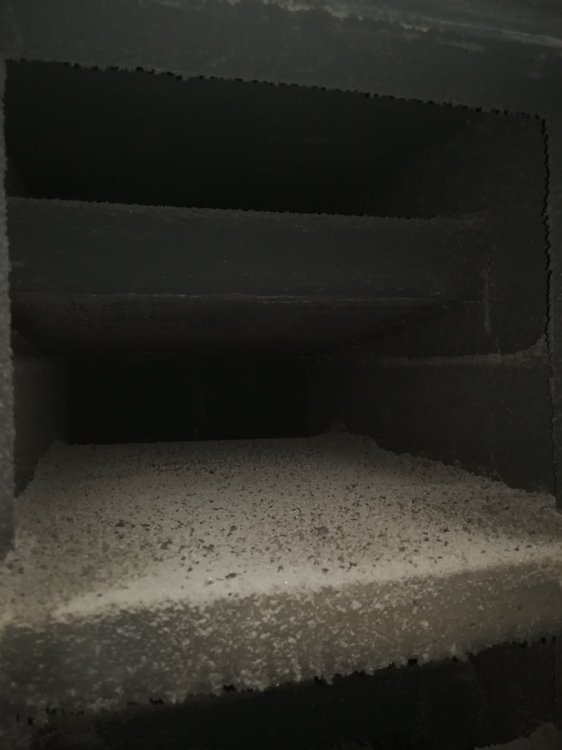

Witam, czy ktos wie co moze byc powodem wytwarzania sie w dużych ilościach  tego typu sadzy, jej postać przypomina trochę mąkę bardzo lekka/lotna,  przy potrzasaniu drży  jak galareta(piec na ekogroszek) dzieki za pomoc,pozdrawiam
Podobno za mało tlenu w palniku , za zimne ścianki kotła (wyłożyć szamotkami) dać inny deflektor aby lepiej dopalało. no i chyba gwóźdź programu czyli ekogroszek i tu bym szukał winowajcy bo jeden sadzi mocno drugi słabiej ale każdy sadzi , a najważniejszym wręcz szefem winowajców jest palnik i jego konstrukcja .
To też trzeba czyścić .ale tak jak kolega wyżej pisze zależy jaki groch . Jakie ustawienia i wiele wiele innych czynników .
W skrócie dany ekogroszek, z jednego więcej a z drugiego mniej. Jest to porywane razem z płomieniem przez dmuchawę i osiada po drodze, najłatwiej osiada na płaskim
Tu na takich kolanach ma o tyle łatwiej,że spaliny są tutaj wychładzane, możesz tą rurę wełna ocieplić (zostawiając dojście do wyczystki), to będzie ciut lepiej
Czyścić trzeba, bo mocniej przytkany wylot z tej rury, to gorsze spalanie, dym się może cofać

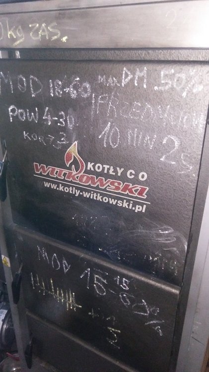

A czy ktoś z fachowców zapytał się chociaż o piec czy ustawienia?
Bo niestety ale więcej Panowie podali informacji z dziedziny chemicznej przeróbki węgla, metalurgii czy ceramiki wysokotemperaturowej ¯\_(ツ)_/¯...... niż zadali trudu np. jakie ma obroty dmuchawy.
Myślę że troszkę zagalopowaliście się z tymi wywodami teoretycznymi.... ㋡
A ja pojadę po bandzie  i zapytam....Jaki kolego masz kocioł, co ogrzewasz, jaki ekogroszek, i jakie ustawienia sterownika.
Pozdrawiam YARO.

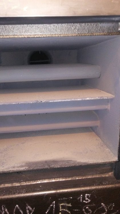

Sadza musi być...teraz jest ciemniejszy bo ciepło i chodzi na 1-3kW ale i tak czarnoooo ..... zdjęcia sprzed 5min. :-))
YARO
20190304_175132.thumb.jpg.af355ef0c0f708f644084f0c7dc858e6.jpg20190304_175040.thumb.jpg.808a091457fb9f9b5a9bc2eeab55935a.jpg

Spoko... do syfowatego ruskiego węgla jakim palę wapna nie potrzeba bo ono jest w nim ☝(ツ)...a niebieskawy kolor tym razem nie z nadmiaru powietrza i temperatury....tylko z powodu syfowatego flesza w telefonie....

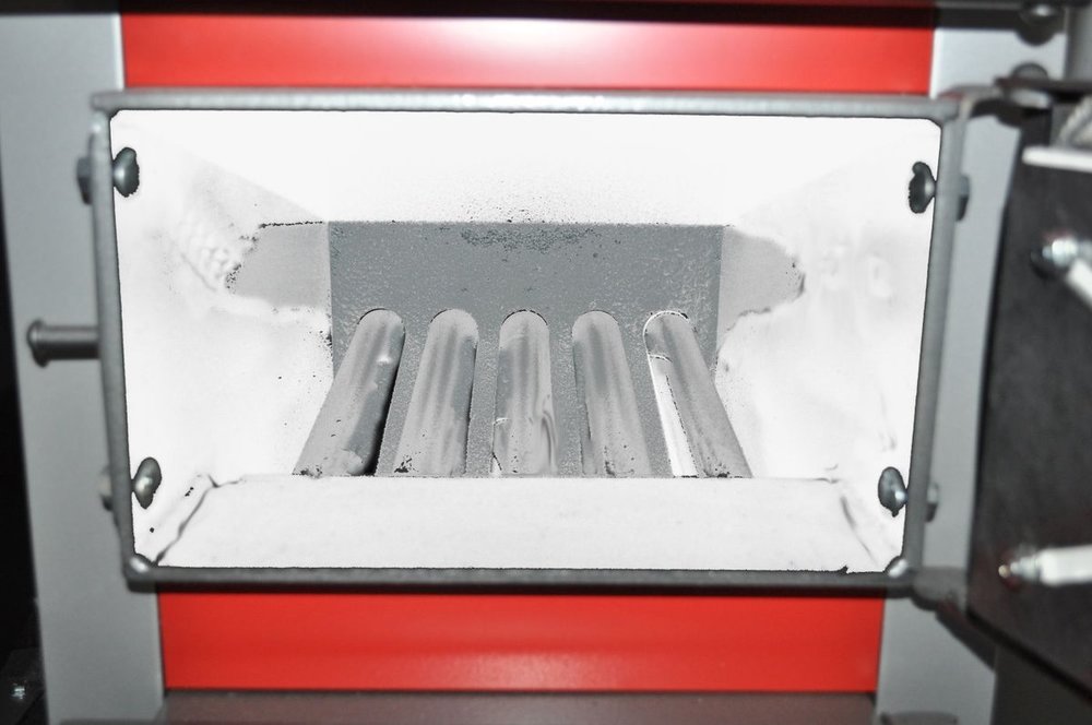

20190305_082927.thumb.jpg.dd1c24132d02174984c4fd2c3e98607a.jpg20190305_082857.thumb.jpg.5236ebd0de2f5b4ce8816f0552a9df56.jpg

Namiastka zimy.....śniego mało ..... w kotle biało.....
Mam nadzieję że nie są to pozostałości Czernobyla......ಠ_ಠ

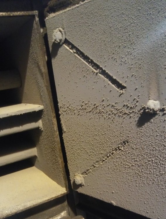

Co kolorów nalotów w moim kotle, u mnie niestety nie wygląda to najlepiej, - najgorzej na ruszcie wodnym. Podobno tak już to musi być, natomiast jakby ktoś miał pomysł jak poprawić spalanie, tzn. zamienić nalot szary na biały w moim kotle, to byłbym niezmiernie wdzięczny.
Podwieś deflektor pod te rury - może być stara tarcza hamulcowa od samochodu - to tak na początek łatwo i szybko możesz zrobić.
Tarcza, śruba, 2 duże podkładki i minuta roboty.
No ale przecież ma teraz dobrze biało w kotle przynajmniej tak widać na zdjęciu , ja bym się bał podwiesić tarczę hamulcową żeby nie zahamowała dobrego procesu spalania .
