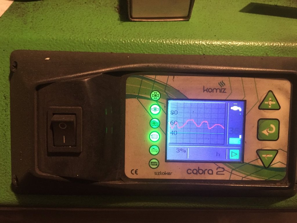

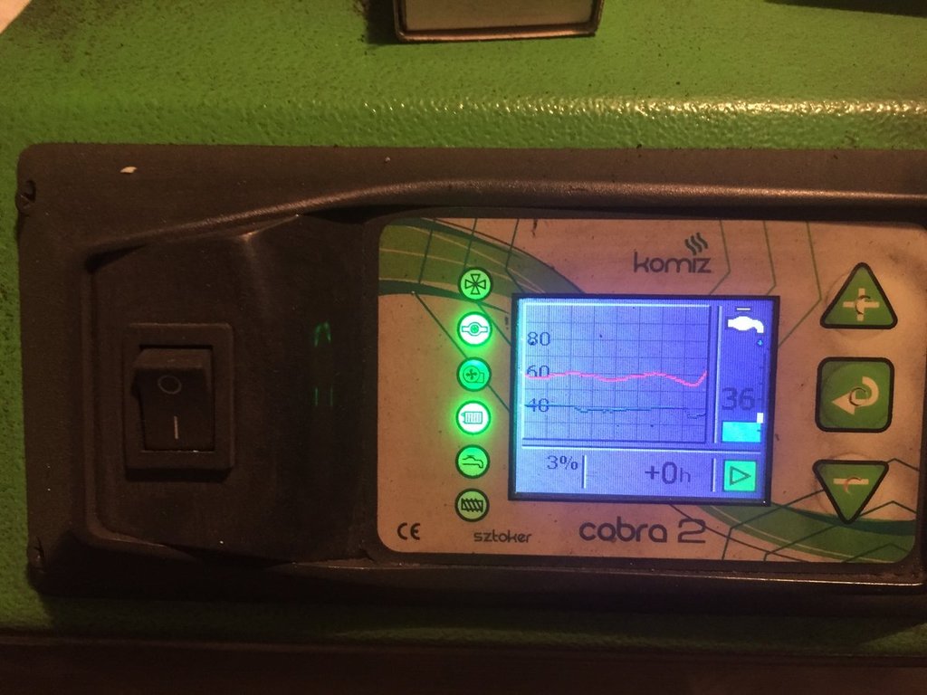

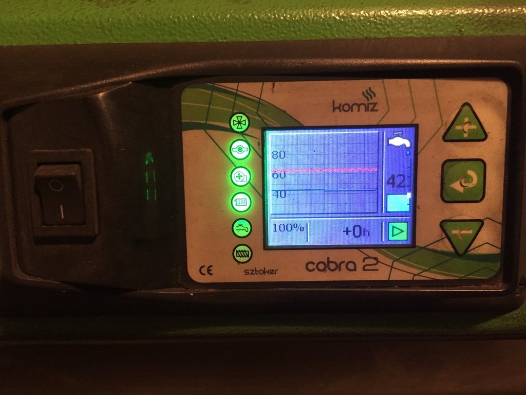

Ja ustawiłem swój kocioł tak, że w podtrzymaniu podaje ekogroch  2sek co min. i załącza się dmuchawa na 15 sekund co 1min. Z prędkością 8% (WPa 06). Wentylator nie zatrzymuje się nigdy.  Lekko chucha ;)
Przestałem korzystać z PID. Pracuje w dwustanie . Jest oczczędniej niż na pid , bo kociołek w pidzie kręci i kręci ze stałą stratą kominową.
Może to dziwnie zabrzmi ale paląc  w dwustanie, zyskujemy na odzysku straty kominowej.
 Po osiągnięciu danej temperatury(64*C) kocioł się odstawia, i możemy zaobserwować jak przebija temperaturę ponad zadaną.(65*C) Dzieje się tak dlatego że spadła strata kominowa i wentylator przestał dmuchać . Podtrzymując ten stan możemy całkiem dużo zaoszczędzić. Więc zaczyna się chuchanie na żar . Histereza mojego kotła ustawiona jest na 1*C. Gdy spadnie jeden stopień 64-1= 63*C Kocioł załącza się ponownie , temperatura dalej spada i zatrzymuje się w okolicach 62,2*C . Gdy dojdzie do 64*C proces się zapętla. Temperatura powrotu przy najniższych wartościach utrzymuje się (kocioł 62,2*C) w granicy 56*C.
Gdy używałem pid to zbyt wolno reagował i się rozjeżdzał na wykresie. Często schodził z temperaturą zbyt nisko i nie utrzymywał temperatury powrotu min 55*C . Co powodowało mokrą (czarną smołę) na ściance kotła tylko z jednej strony (od strony króćca wody powrotnej). Taka konstrukcja kotła. Gdy zaobserwowałem to zjawisko przestałem korzystać z PID.   Ale dzięki PID ustawiłem sobie kocioł w dwustanie. To tyle.
Dlatego uważam że dobry palacz lepszy niż najlepszy PID.
Edytowane przez CIHYMUR
kropka nad i
Praca PID wykres2130290013_PracaPID.thumb.JPG.765844a38b4f5ffe9419a86ac6826e04.JPGPraca PID po ustabilizowaniu478930696_pid2.thumb.JPG.4f9e22150be51bf9f0bfe39dc250af96.JPGPraca w dwudwustan.thumb.JPG.9df7d3815a25d5c473d08d6e998ed35a.JPGstanie
