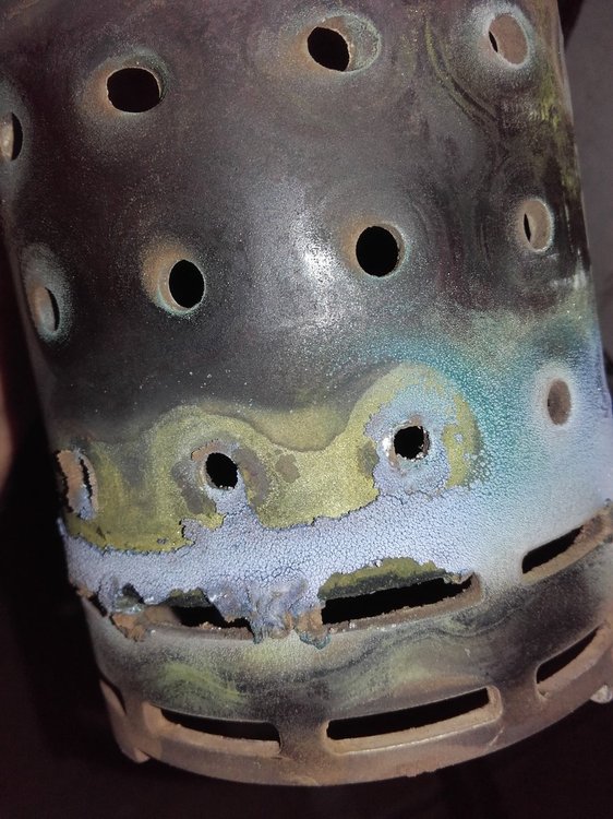

A co do kolorków w kotle to ja kiedyś znalazłem u siebie taki skarb
U mnia tak na sadzy...

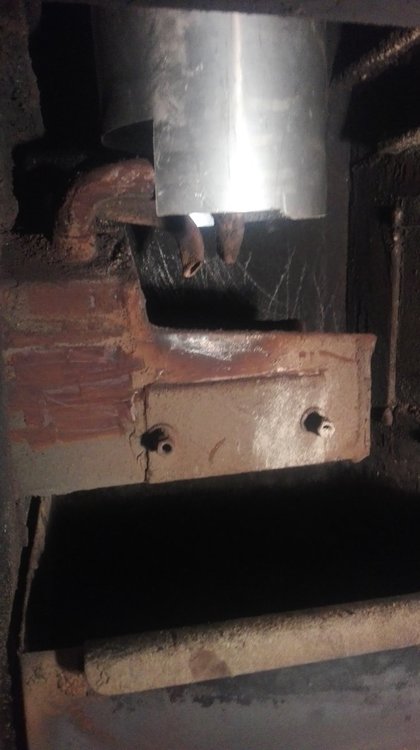

Przed chwila na szybkosci stworzyłem takie coś. Rura nierdzewka fi 200, dluga na ok. 30cm, na górze plytka z szamotu. Taka prowizorka na próbe czystszego spalania. Jak myślicie pomoże ? Palnik jak widać rynna. 15708971385831265814253.thumb.jpg.96c631c35341a6735acd77ed0eb7c954.jpg
Oby tak bo zawsze szło by naśladować .
IMG_20190125_151110834.thumb.jpg.e1bb58321c4e238301e45ca07aa5ae4f.jpgPodobnie robilem :) . Z tą różnicą ze u mnie rura stała na palniku . Ja nie miałem powietrza wtórnego i mi było prościej . Wylot z rury był skierowany w miske z nierdzewki . A końcówka rury nacinana na trzy centymetry I lekko zaginana do srodka . To faktycznie pomagalo:)
Edytowane przez FAFAŁ
A ty masz sadze na tym super palniku 5klasy
U Ciebie góra była otwarta i płomień walił w patelnie. Ja u siebie na koñcu ruły mam płytke szamotową i nie wiem co będzie sie dziać na palniku z taka kombinacja. Pożyjemy, rozpalimy, uwidzimy co będzie. Głównie mi chodzi by ograniczyć osadzenie się tych "kłębuszków" lekkiej sadzy. Bo rozumiem, że taka skorupka gruba na 2mm we wnętrzu to w miare standart ??? Też tak macie?
