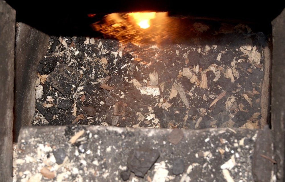

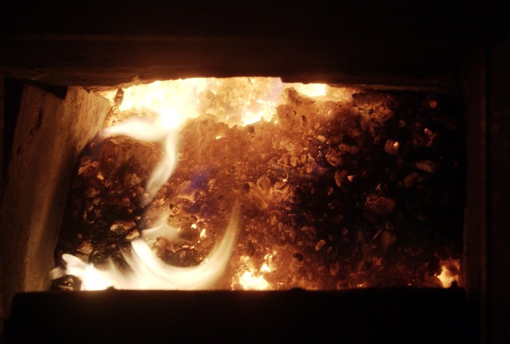

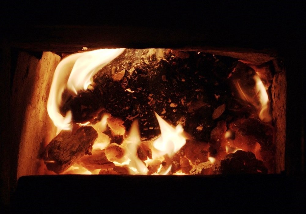

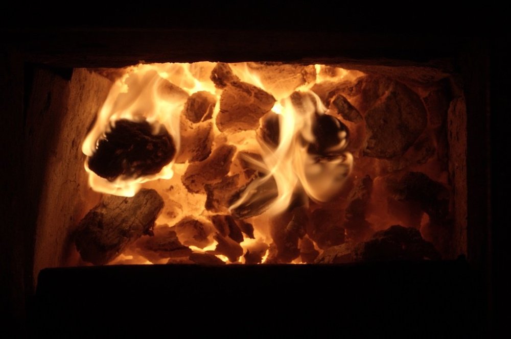

Dla koneserów zrobiłem kilka zdjęć. Obeszło się bez starych gazet itp.
Po kolei - palenisko w ogniu, potem stopniowo miał aż do zasypania. Miał z dodatkiem trocin, dlatego taki pstrokaty.
Ostatnie zdjęcie sytuacja po godzinie palenia.
