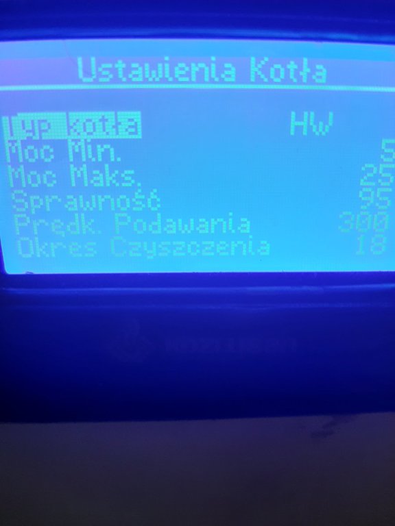

Prędkość podawania w Lidii 150 to im więcej to szybciej np 300  to więcej  podaje czy to  cykl co 150 np .sekund  ??? co 300 sekund ???
To prędkość podawania czyli prędkość obrotu ślimaka, nie wpływa to na ilość podawanego pelletu.
Ciekawa odpowiedź tylko nie trafiona, bo  dlaczego podczas zmniejszenia tej prędkości z 300 do 200 temp spalin wzrosła ze 145 do 170  prawie ???. Ma ktoś jeszcze jakieś propozycje ????

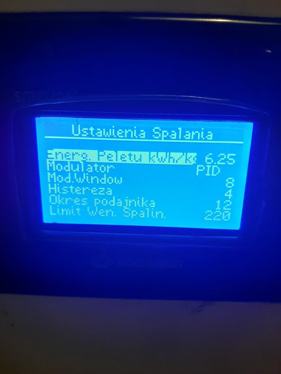

Z tego co pamiętam fabrycznie jest ustawione 150. Skąd więc u ciebie aż 300 czy 200? Zmieniałem to u siebie i ilość podawanego pelletu się nie zmieniała tylko był podawany szybciej. Szukałabym przyczyny gdzie indziej. Jaka masz ustawiona kaloryczność pelletu i nadmuchu na poszczególnych mocach?
Tak jeszcze dedukuje że jeśli miałeś szybsze podawanie to zasypywall ci ruszt pelletem w bardzo krótkim czasie więc ruszt był momentami przeładowany i kopcilo się a nie paliło stąd może  niższa temperatura  spalin.

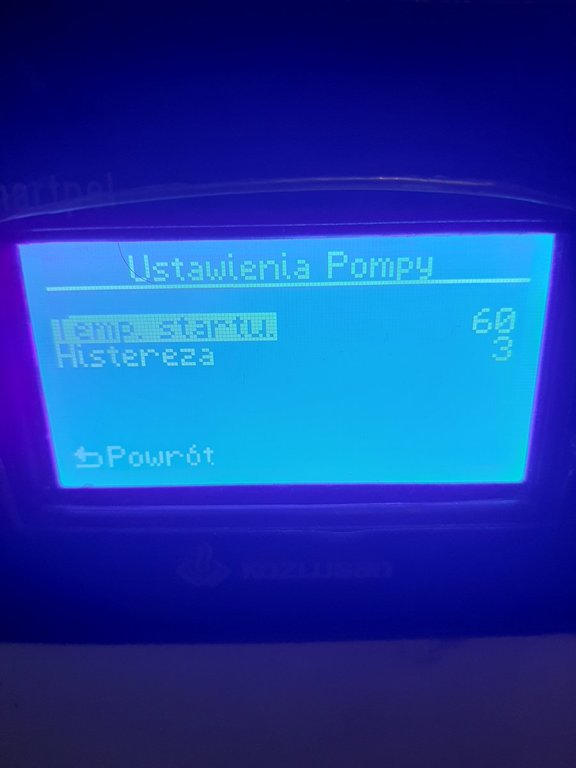

kaloryczność od 6.50 do  7 - wiem wysoko a szybkości nadmuchu od  100 do 125 tak powiedzmy co 5 pięć.  piec pracuje przy nastawieniu max pompy na 60 i  histerezie 3 przy niższej temp. startu pompy kaloryfery nie są takie ciepłe jak przy tej.temp. Temp spalin 130- 150 . Histereza pieca 4, temp pieca 68. Piec się nagrzewa pompa puszcza przy temp 60 spada do 57 pompa się wyłącza dalej spada do 54 nagrzewa sie do 60 pompa puszcza i tak w kółko. Spala  ok 15 kg na ok 8 g pracy . Faktycznie był problemmy że przesypywał teraz jest ok ładnie się spala 0 spieków nie trzeba nawet rusztu czyścic. Kiedyś albo spieki albo przesypywał. Próbuję różnych ustawień już tak 2 lata.

Nadmuch masz w voltach więc wnioskuję że masz starą wersję oprogramowania. Co pięć to spory rozrzut. Wrzuć zdjęcia ustawień. Co do spalania to zależy jaką powierzchnię i jak ocieploną ogrzewacz.

Mam termostat to jest przykład podany tak jakby piec pracował bez termostatu na moich ustawieniach 8 h. Wiadomo termostat wyłącza piec i załącza zależy jak temp jest poniżej zadanej  - opisałem pracę ciągłą 8h 15 kg bez przerw.
W zał. zdjęcia te najważniejsze, sprawność na 95 bo  to próba była.  Spalanie myślę że ok, pytanie moje "czy taka praca pieca jest ok że nagrzewa i puszcza cykliczne a nie wymienia czynnika  ciągle". Nie wiem czy to zrozumiale opisałem. :Powiedzmy że  problem jest taki ze nie mogę osiagnać większej temp na piecu - czynnika  powiedzmy np 65 tylko max mam np 62 pompa puszcza, od 60 wychladza się pompa staje piec się nagrzewa  do 60 i tak w  kółko . Nie mogę tego osiagnąć bez zwiększania temp spalin powyżej 150. Piec czysty . ogrzewanie kaloryfery, zbiornik wyrownawczy zwykły nie ciśnieniowy, instalacja starego typu, odpowietrzona, dom 120 m, cegła, ocieplony 10cm,   okna pcv.

Pokaż jakie masz ustawione nadmuchu na poszczególnych mocach.
Możesz zwiększyć histerezę pompy do 5 stopni.
