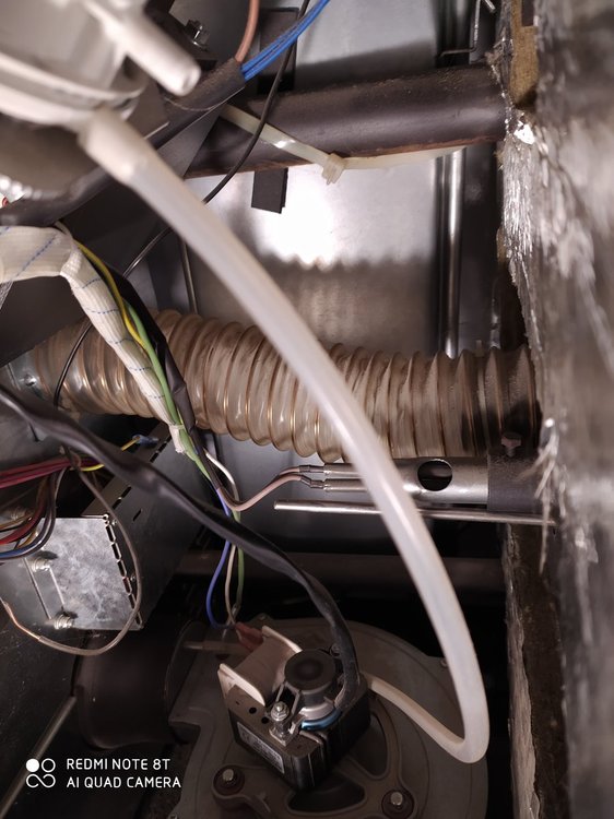

7 godzin temu, kocyl napisał:
Za wymiennikiem przy wyjściu czopucha
Masz możliwość cyknięcia fotki?
Tak, jutro wrzucę.
Zielony przewód. Po prawej wymiennik a po lewej na dole wyście z wentylatora wyciągowego.
Zdjęcie.
Ta rura to przedłużka do wlotu powietrza do komory.

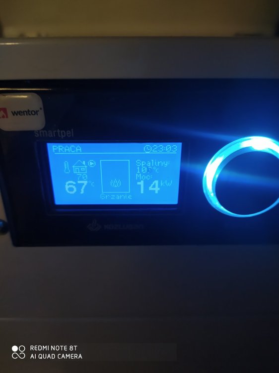

Dołączam też zdjęcie temperatury spalin dla aktualnej mocy 14 kW podczas modulacji. Przy 25 kW mial 125 stopni.
Ale jaja żeby robić to z rury spiro. Temperatura spalin ok.
Ja mam temp między 100 a 150 na max mocy. Do ideału jak widać jeszcze brakuje
