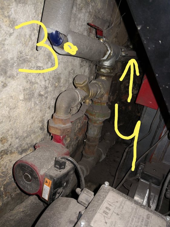

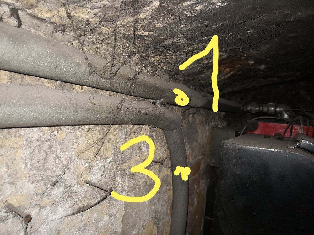

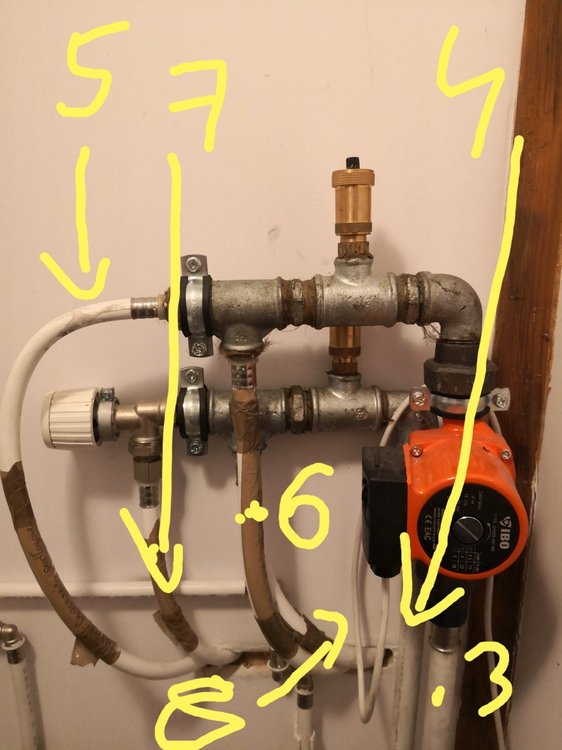

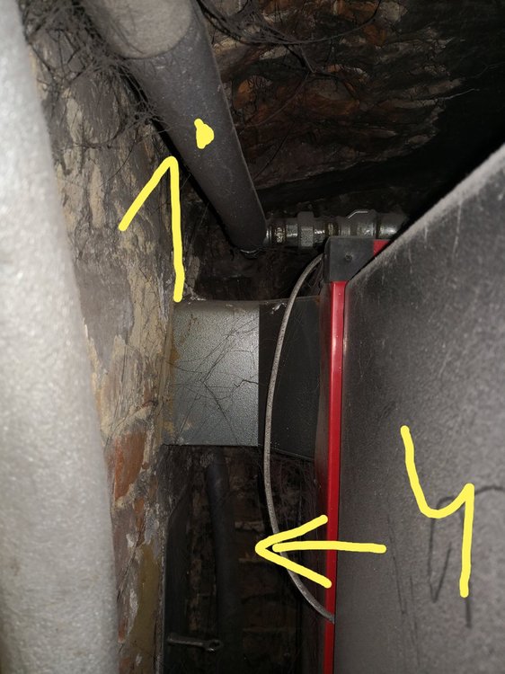

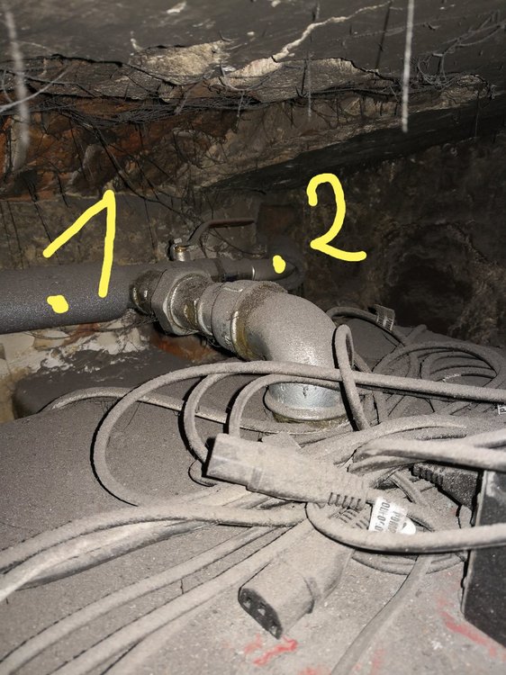

Witam, poniżej zdjęcia i opis instalacji. Mam nadzieję, że w miarę czytelny.
1. Ciepła woda, wyjście na parter.
2. Ciepła woda, wyjście na poddasze.
3. Powrót wody z parteru
4. Powrót wody z poddasza.
5. Ogrzewanie podłogowe łazienka
6. Ogrzewanie grzejniki
7. Powrót grzejniki
8. Powrót podłogowka
Ponadto po nocce, robią się spieki od strony podajnika, duża zgrubiona żużlowa bryła nie wiem czy tam aż tak mocno dmucha bo od tej strony uszczelnilem palnik jak podpowiedzial kolega Jasa.
