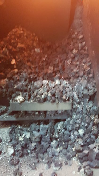

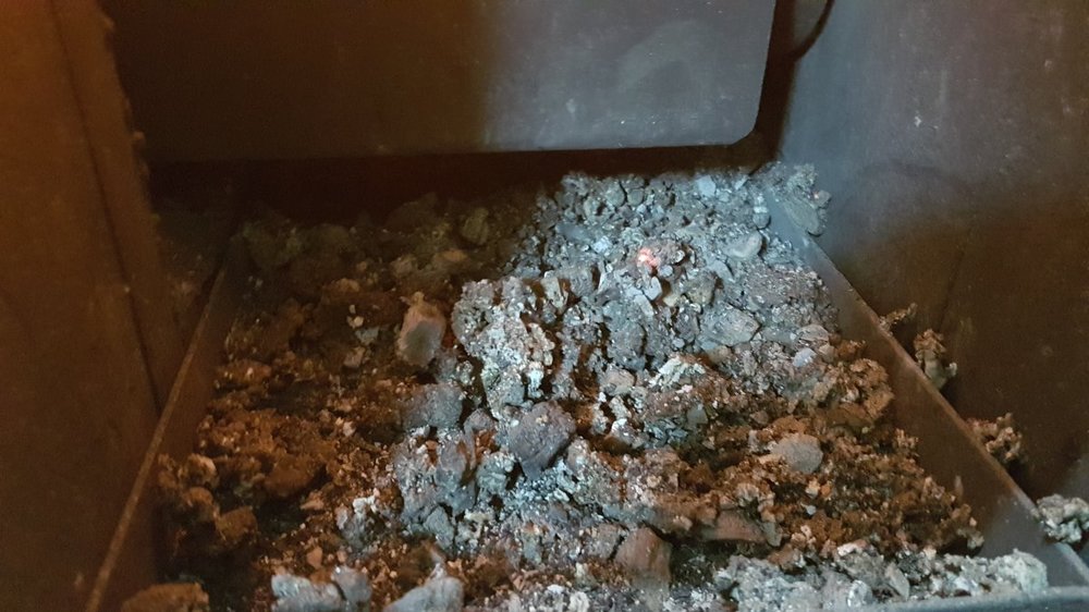

  3. Panowie, po 2 dniach z temeratura wszystko ok ale przy pracy w automacie dla paametrów Czas podawania DLA 100% MOCY przerwa 50 później 59 nadmuch 20 poznej 18 DLA 1% mocy przerwa 7min , nadmuch 1% DLA podtzymania przedmuch 10s przerwa 15 min krotność 1 Tak wygląda popielnik ...
  4. Nie wytrzymałem do poniedziałku i pojechałem zobaczyć co i jak. Piec pracuje w PID plus PID spaliny. Widok jakinzastalem to piec nagrzany do 66 stopni 65 ustawione pracuje w podtrzymaniu a w popielniuku oto taki widok . Zmieniłem przerwę z 50 na 59s oraz wentylator na 18 ale może za często jeszcze będzie podawać ewentualnie praca na podtrzymaniu powoduje problem??

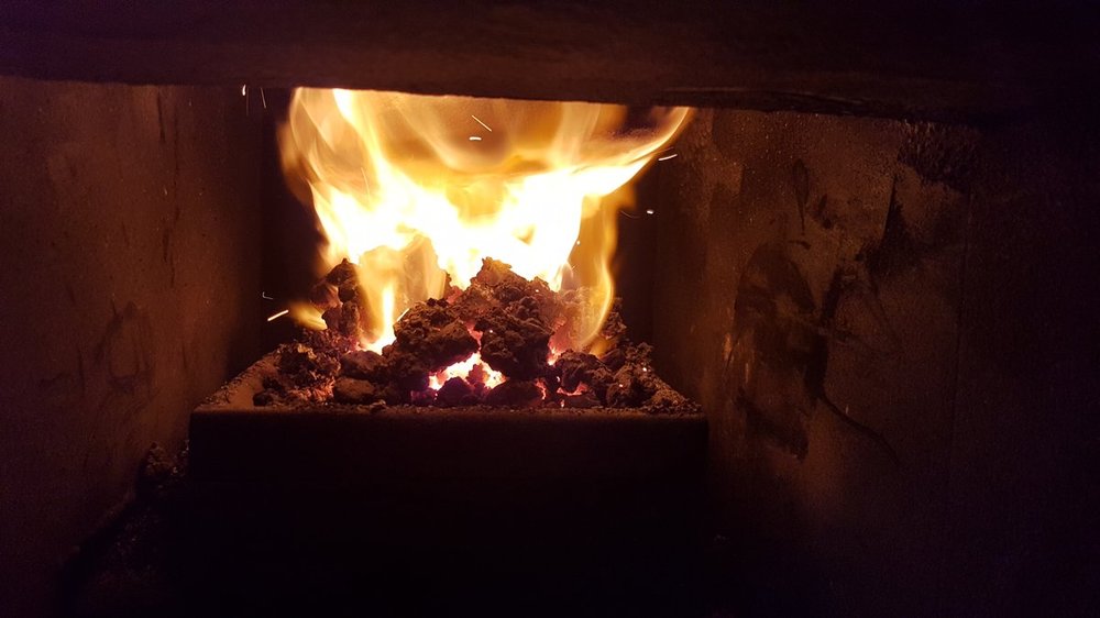

  5. U mnie piec uszczelniony i ponownie rozpalony i od razu widoczna zmiana w pracy na duży plus. Wcześniej uszczelniłem tez rurę podajnika silikonem oraz dolna wyczystkę tez masa uszczelniająca bo wcześniej była praktycznie niedokręcona. Powinno wszystko być z każdej strony szczelne ;) . Teraz bez problemu szybko uzyskał temperaturę. Aktualnie po okolo 40min pracy (podawanie 12, przerwa 50, wentylator 20, temp spalin ~170 stopni) palenisko wygląda tak Niestety musiałem piec zostawić, wiec nie wiem jak aktualnie się zachowuje, dopiero w poniedziałek będę miał do niego dostęp. Jakie mniej-wiecej przyjąć parametry dla podtrzymania dla wstępnych wartości podanych wyżej ? Oczywiscie piec bedzie pracować w PID, wiec potrzebne były by jakieś wskazówki do ustawienia tez dla 1%

  12. Koronę uszczelnię dziś/jutro w takim wypadku. Ten wniosek "drugi wniosek połowa węgla jest w popielniku," dotyczy zdjęcia z ekogroszku sztyga czy tego liroymerlin (bo ten faktycznie jest kiepski, ale na sztygarze jest duuuzo mniej i lepiej wygląda) Aktualnie mam do ogrzania około 200m2 budynku - więcej szczegółów na linku co podałem wcześniej z cieplowlasciwe.pl oraz zbiornik CWU 200l ,palnik EKO-PAL 12-25k moc pieca deklarowana to 16KW wentylator WPA X6, przepraszam za błąd. Zmniejszyłem przesłonę do prawie zera, temperatura spadła do około 160-170stopni, zmniejszyłem tez czas podawania do 6s i będę obserwować do czasu uszczelnienia korony.
  13. Panowie, jak sprawdzić szczelność bo opis jak uszczelnić jest, wiem ze mogłem ja bez problemów zdemontować nic nie było wklejane. Zamknąłem całkowicie przesłonę wentylatora, została tylko fabryczna szczelina, temperatura spalin spadła do 170stopni przy ustawieniu dmuchawy na "20". Ale chyba wzrosła ilość spieków. Piec po około tygodniu dobił do tych 65 stopni i nadal trzyma 62-65 wiec temperatura jest OK.
  14. Przeczytałem wszystko, dlatego od razu napisałem ze palnik nie uszczelniony, zrobię to w najbliższym czasie, natomiast proszę o weryfikacje aktualnego płomienia, temperatury spalin czy ustawienia wentylatora oraz ilości pozostałości po spaleniu 150kg, wydaje się być tego bardzo bardzo mało (może z 2-3kg) i poza problemem temperatury wydaje mi się ze spalanie jest prawidłowe, ale NIGDY nie paliłem w takim piecu, są to moje pierwsze tygodnie dlatego zależy mi na optymalnych ustawieniach. Dodam tylko ze piec spalił w ciągu 4 dni 150kg opału (sztygara)
  15. Witajcie, Walczę z podobnym piecem z rusztem wodnym i palnikiem nie mogę osiągnąć zadanej temperatury w tym przypadku 65 stopni, piec dochodzi do max 55 i więcej nie daje rady, pracując cały czas. Piec użytkuje dopiero od 2 tygodni. Według ciepło właściwe zapotrzebowanie budynku to 14kw na potrzeby CO i CWU http://cieplowlasciwie.pl/wynik/4zo8 . Sterownik to IRYD PID pracujący w trybie ON/OFF aktualnie, najpierw chce go ogarnąć a dopiero później załączyć PID oraz PID spaliny. Aktualne nastawy to podawanie 10s, przerwa 70s , wentylator WPA-6A przesłona otwarta nastawa w sterowniku 20 Temperatura spalin to około 200-220stopni (czujnik spalin w czopuchu) Przy w/w nastawach i ekogroszku SZTYGAR ULTRA mam takie palenisko, oraz tyle resztek z 150kg Wcześniej paliłem Ekogroszek BLUE 20 kg GOLDEN STONE 30MJ z LeroyMerlin to nastopnego dnia miałem coś takiego ale temperaturę uzyskiwał bez problemów. Palnik aktualnie nie jest uszczelniony nie było tez żadnych innych modyfikacji. Piec bardzo wolno dobija temperaturę mimo ze budynek nie był używany kilka lat, przeszedł remont, i do grudnia codziennie było przepalane w piecu rezerwowym, drewnem aby utrzymać temperaturę na poziomie 13-15 stopni.
