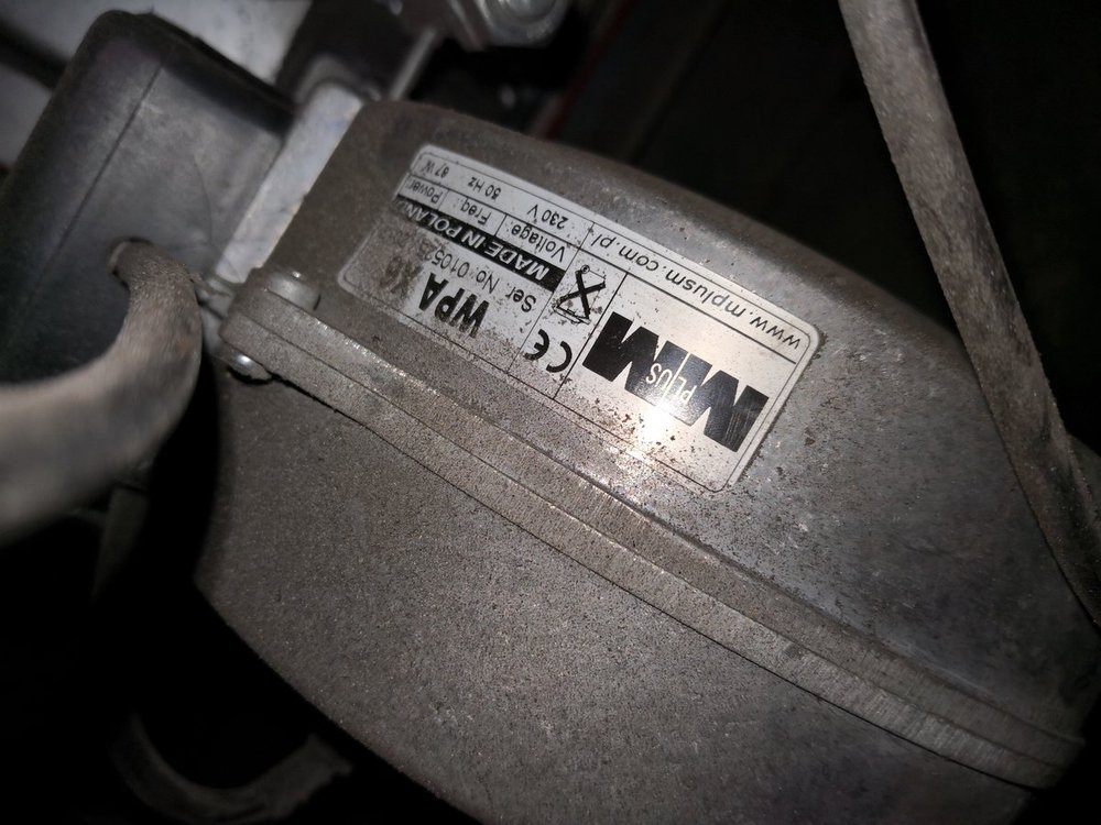

Napisz jeszcze jaką masz dmuchawę, najlepiej to co na naklejce, a przynajmniej moc dmuchawy. Jeśli 70-80W mocy to śmiało możesz na początek 1/2 albo nawet 2/3 wlotu dmuchawy zasłonić, gdyż one mają ok. 300m3 wydajności na godzinę a to jakby ze 4 razy za dużo do kotła 25kW
YARO
Witam, dmuchawa ma moc 67W.

To teraz na razie nic nie kombinuj. Wentylator duży,  mnie przy palniku 25kW zasłonięty jest troszkę ponad pół, u siebie pewnie możesz połowę zasłonić.
Możesz wziąć starą płytę CD przeciąć w połowie i jedną połówkę przyklej do wlotu, izolacją, złap trytką, ja przykleiłem smarując tylko brzeg płyty silikonem białym(sanitarnym) przyłożyłem i tak już ze dwa lata jest. Warunek równy brzeg dmuchawy ale WPAx6 ma siatkę schowaną w środek otworu i pewnie da radę :))

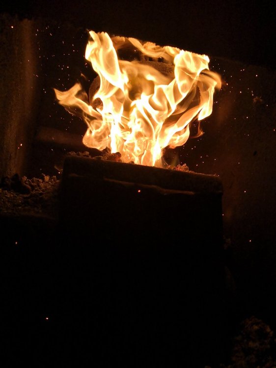

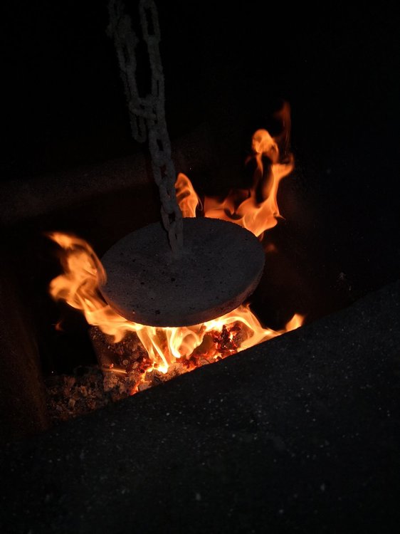

Dmuchawa Zakryta w połowie, ustawienia bez zmian, czekamy na efekty.
Ja jestem zadowolony ze sposobu uszczelnienia retorty. Tylko pytanie dlaczego jeszcze akurat z tamtej strony (od podajnika) tworzą się spieki.
Moze sytuacja się poprawi po zaklejeniu dmuchawy :)
Powietrze ma swoją gęstość i teoretycznie w każdy punkt palnika musi być dostarczone z jednakowym ciśnieniem aby przy identycznych dyszach(otworach) był jednakowy przepływ,  Niestety przy małej ilości miejsca nie można zamontować odpowiednio dużej kasety, więc występują różnice w  ciśnieniu wewnątrz palnika. Przy małych prędkościach wentylatora w miarę równo występuje rozkład ciśnienia powietrza, jednak przy większych przepływach różnice ciśnień zaczynają się powiększać i upraszczając w różnych miejscach palnika różnie wieje, Tam gdzie mocno spiek tam gdzie słabo może niedopalać (szczególna bolączka ekonergii i nie tylko). Drugim problemem jest zagęszczanie się opału nierównomiernie w komorze palnika. A cała filozofia jest przydławiać przepływy tam gdzie wieje za mocno, i zwiększać tam gdzie za mało wiatru(np, powiększając lub dowiercając otwory czy szczeliny). Jednak nie jest to takie proste gdyż wystarczy zmiana granulacji opału i efekt już jest inny, ale i tak wstepnie przepływy powinny być fabrycznie konstrukcyjnie ustawiane(korygowane). To tak w uproszczeniu. Proszę kolegów o uzupełnienie czy poprawienie.

Po zasłonięciu płomień na razie bez zmian?
Yaro
Bardziej,, aż tyle" :)
Szczerze mówiąc to nawet nie zwróciłem uwagi jak wygląda płomień, piec akurat był w trybie nadzoru. Ale rano już porównam jak wygląda.
Witam, płomień po zasłonięciu wydaje się jakby ,,spokojniejszy " i bardziej regularny. Trochę spiekow nadal jest od strony podajnika ale bardziej takich sypkich. Nie ma takiej twardej bryły.
Na zdjęciu nie widać, bo usunąłem pogrzebaczem te spieki.
Witam.
No i fajnie. Na zdjęciach nie widać dokładnie - kocioł w środku jest czarny czy pokryty trochę szarym pyłem?
A w ogóle fajne fotki :))
Czyli jak przysłoniłeś i nie kopci to do tej pory nadmiar powietrza i ciepła szedł w komin.....dlatego pilnować powietrza bo tu są oszczędności.
