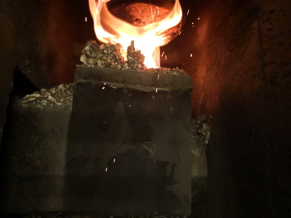

Witam, sytuacja nadal kiepska. Spieki robią się cały czas. Myślę czy na pelet się nie przerzucić... Z lewej strony retorty po nocce widać duży spiek. Sięga prawie do deflektora.
Mam prosbe zrob zdjecie opakowania tego wegla co kupiles
Bo kalafiory masz niezle
Mialem takie jak tylko czarna perla palilen

Jak za brązowy to faktycznie cena wysoka. U mnie tak samo, bardzo dużo odpadu, spiekow żużlowych. Dobrze ze Chociaz nie ma spiekow węglowych.
Ale nadal najbardziej mnie martwi to, że nie mogę dobić do tych 50 st
Jak sytuacja
Witam, zrezygnowany już całą sytuacją zwiekszylem dmuchawe do 30 % i powiem Wam, że temp rośnie do zamierzonej w miarę szybko. Jutro rano będę wiedział jak ze spiekami. Ale wydaje mi się, że są trochę mniejsze po paru godzinach.

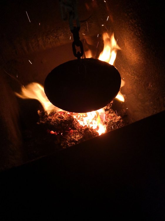

Przy w/w nastawach i ekogroszku SZTYGAR ULTRA mam takie palenisko,  oraz tyle resztek z 150kg 20190103_181830.thumb.jpg.c54081ae388b56324f8998320ee547bc.jpg
Wcześniej paliłem Ekogroszek BLUE 20 kg GOLDEN STONE 30MJ z LeroyMerlin to nastopnego dnia miałem coś takiego ale temperaturę uzyskiwał bez problemów.
Palnik aktualnie nie jest uszczelniony nie było tez żadnych innych modyfikacji. Piec bardzo wolno dobija temperaturę mimo ze budynek nie był używany kilka lat, przeszedł remont, i do grudnia codziennie było przepalane w piecu rezerwowym, drewnem aby utrzymać temperaturę na poziomie 13-15 stopni.
Dobra jest tu 4 strony opisu walki kolegi igora, przeczytałeś? Sprawdzałeś szczelność palnika bo chyba o tym jest mowa w 2 poście? Czy ktoś to zacząć pisać od nowa?
Przeczytałem wszystko, dlatego od razu napisałem ze palnik nie uszczelniony, zrobię to w najbliższym czasie,  natomiast proszę o weryfikacje aktualnego płomienia, temperatury spalin czy ustawienia wentylatora oraz ilości pozostałości po spaleniu 150kg, wydaje się być tego bardzo bardzo mało (może z 2-3kg) i poza problemem temperatury wydaje mi się ze spalanie jest prawidłowe, ale NIGDY nie paliłem w takim piecu, są to moje pierwsze tygodnie dlatego zależy mi na optymalnych ustawieniach. Dodam tylko ze piec spalił w ciągu 4 dni 150kg opału (sztygara)
Patrząc na to co jest w popielniku to spalnie delikatnie mówiąc nie jest napewno prawidłowe, patrzac na temperature spalin to bym raczej powiedział ze grzejesz niebo na domem o ile czujnik dobrze pokazuję. Sprwadz szczelność korony, jak jest nie szczelna to zdejmij, wyczyść i przyklej, dopiero wtedy bedzie można wprowadzać jakiś zmiany na palniku.
