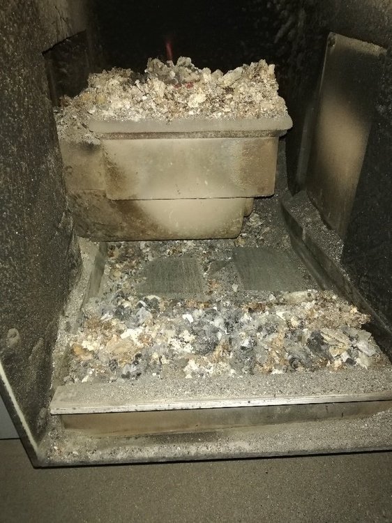

Witam mam problem z piecem Defro eko pz 20kw mam za dużo spiekow
Temperatura Pieca 60 stopni
Czas podawania 8sekund
Przerwa podawania 50sekund
Sila nadmuch 40procent
Praca podtrzymania 10sekund
Przerwa ppdtrzymania
Wentylator w podtrzymania :
20 sekund czas pracy
Czas przerwy 8 minut
Co polecicie poprawić
Mam funkcje pid ale nie włączona czy coś ona pomoże? I jak ja włączyć?
Mam też podłączona regulator pokojowy i pogodynke
Nie wiem czy dobrze widze ze zdjecia ale masz troche niedopalonego wegla
1. Wydluz przerwe miedzy podaniami i obserwuj, bo moze buyc konieczne zmniejszenie powietrza ze wzglednu na zapadajacy sie kopczyk ale to wymaga obserwacji
2. Kuo wapno i dodaj do wegla, powinno pomoc aczkolwiek masz male spieki
Jaki masz wegiel
To na ile zwiększyć przerwę? I na ile ewentualnie wziąć nadmuch
Zacznijmy malymi krokami
Przerwa 55
Reszta bez zmian
Sie ma jakie efekty ????

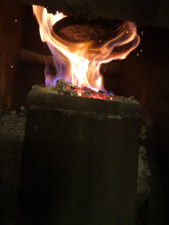

Witam Panowie. Zacząłem palić czerwonym diabłem. Temp zadana kocioł osiąga. Lekkie spieki od strony podajnika. Groszek jest trochę wilgotny. Ale zaciekawił mnie płomień. Jest niebieski. Dmuchawa 20%. Przyslonieta w 90%.
witam
ja pale czarną perłą zmieszaną z czeskim i też mam niebieski płomień ale nie tak dużo jak u ciebie :-)
za kilka dni napisz ile idzie ci na dobe
pozdrawiam
